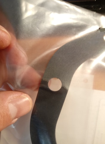

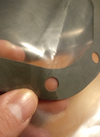

Po głębszych oględzinach mechanik ma wrażenie , że wyciek jest z simeringów ( i ścieka na dekiel ) ,ponieważ chce wymienić olej na MOTUL i tak jutro będzie demontowany dekiel razem z simeringiem .Niestety dzisiaj zauważyłem , że nowa uszczelka w dwóch miejscach jest pęknięta . Czy owe pęknięcia dyskwalifikują ją do założenia ,czy pasta uszczelniająca powinna sobie z nimi poradzić ? Nie wiem za bardzo co teraz zrobić.
Re: Wyciek oleju na połączeniu skrzynia/silnik
Ja bym z pęknięciem nie założył.
Post autor: Przemek »
Niestety też już to wiem , ehh no nic trzeba będzie zamówić nową za te 80 zł :/
Ja tą uszczelkę był założył, aaaale! Powierzchnie styku uczciwie (Czyt. porządnie) wyczyścił i odtłuścił, a pod i nad uszczelkę dał nie za grubą warstwę masy uszczelniającej. Szczególnie, że nie jest ona przerwana, a tylko złamana.
Sama uszczelka nie daje gwarancji na szczelność - wiem co mówię, bo już przerabiałem to dwa razy (+mechanik raz ;) ):
1. Mechanik wymieniał olej, i złożył na starej - ciekło
2. Ja złożyłem na nowej - pociło się/ciekło
3. Nowa uszczelka + masa uszczelniająca i jest sucho :)
