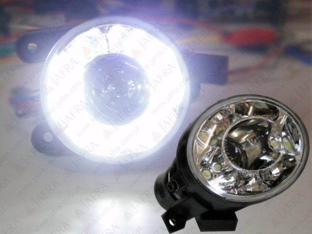

ten sam sprzedawca ma takie lampy, które mogą się wyłączać po włączeniu pozycyjnych lub mijania:
http://allegro.pl/show_item.php?item=4971935870

mijacz, zzzz:
Obawiam się, że opisane przez Was lampki w T300 nie będą pracowały prawidłowo.
Zgodnie z załączonym opisem: " - W zestawie automatyczny włącznik ( światła zapalają się po włączeniu zapłonu,
po włączaniu świateł postojowych lampy dzienne gasną)", zatem w pozycji wyłącznika "off" będą świeciły mijania jako dzienne plus dodatkowo LED-owe dzienne.
Niestety do prawidłowej pracy będzie konieczne wyłączenie "skandynawii".
Przy okazji - jak dumnie brzmi nazwanie zwykłego przekaźnika "automatycznym włącznikiem" :-)

Kiedy ja szykowałem się do montażu dziennych znalazłem w sieci lampki (moim zdaniem) znacznie bardziej funkcjonalne - LED-y z podwójną homologacją DRL + halogen przeciwmgłowy ( w środku power LED a na zewnątrz ring mniejszej mocy). Temat bardzo mnie zainteresował, ale pomijając inne względy cena była wówczas zaporowa.
Dzisiaj, przy możliwości wyłączenia "Skandynawii" być może wróciłbym do tematu, gdybym instalował od początku.

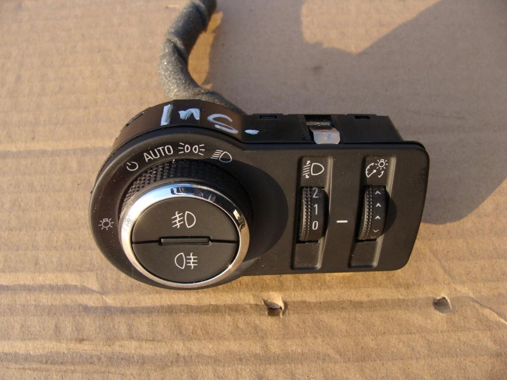

D o T300 da się dokupić przełącznik z dzielonym przyciskiem halogenów (przód/tył), więc można to atrakcyjnie zamontować i połączyć.

Mam fotkę, coś takiego to było (zdjęcie z sieci):

"Dzielony" przełącznik (zdjęcie z sieci):

Szczęście, że w orlando/cruze udało się rozwiązać zgaszenie skandynawii przez ukryty myk "dwuklik". Bo odcinanie sprzętowe lamp to byłby ten sam problem co tu. Może i tu w aveo jest jakiś ukryty sposób :zastanawiasie: Na dwuklik trafiłem całkiem przypadkiem, bo barusowi działało jednoklikowo.
Jak to jest w aveo, bo widzę że przełącznik jest z pozycją AUTO, bardzo podobny jak w cruzach. Czy przełączanie w pozycję OFF w ogóle coś zmienia w oświetleniu?

Przełącznik z pozycją AUTO oraz dodatkową rolką zmiany jasności podświetlenia deski kupiłem i zamontowałem sam.
Fabrycznie nie miałem AUTO. Było tak, że w pozycji OFF zapalały się mijania jako dzienne (gasły po zaciągnięciu hamulca ręcznego), w pozycji środkowej zapalały się postojówki razem z mijania (te drugie także gasły po zaciągnięciu hamulca), w pozycji prawej tak samo, ale ginęła kontrolka dziennych i mijania nie gasły z hamulcem. Tylko w tej pozycji było możliwe przełączenie na długie światła.
Mój wyłącznik z pozycją AUTO ma niestabilną pozycję OFF - automatycznie odbija do AUTO. Nie znalazłem też oddzielnego sygnału dla pozycji OFF - jest ten sam, co w pozycji AUTO.
Sygnał z pozycji AUTO wykorzystałem do załączania automatu zmiany świateł.

Na oko jak patrzę ten wyłącznik jest identyczny jaki kupowaliśmy do cruze/orlando(c/o). Fabrycznie także miałem uboższą wersję, czyli bez tej niestabilnej pozycji z ikonką OFF. Dużo podobieństw, może poza ręcznym. :zastanawiasie: W c/o przekręcenie w lewo w pozycję OFF powoduje zwarcie pinu 5 z 6 (na 6 jest masa, na 5 podciągane(pullupowane) wejście w BCM). Dwukrotne przekręcenie w pozycję OFF (dwuklik) powoduje wyłączenie automatu skandynawskiego, czyli zgaszenie tych automatycznych świateł mijania (co udają dzienne). Pewnie tu nie będzie tak samo bo zapewne coś byś wykrył, zresztą etac chyba też sprawdzał czy w aveo jego ojca działa system podobnie jak w c/o.

wszim pisze:Na oko jak patrzę ten wyłącznik jest identyczny jaki kupowaliśmy do cruze/orlando(c/o).
Mój jest od Insigni.
U mnie nie mogło być dwukliku, ponieważ nie było pozycji AUTO i sygnał z pinu 5 (OFF) nie był okablowany. Kabelek dołożyłem dopiero w dokupionym wyłączniku, w którym musiałem wcześniej wlutować mostek (wewnątrz) , bo mechanicznie ten sygnał był realizowany, ale nie wychodził na gniazdo ze względu na brak w/w mostka (pola lutownicze były gotowe) . Po wyprowadzeniu sygnału dołożyłem przewód we wtyce i tą masą steruję automat zmiany świateł.
Przełącznik podaje też masę z pinu 6 na pin 3 w pozycji "postojowe" lub na pin 4 w pozycji "mijania". Mój automat zmiany świateł podaje masę stykiem biernym na pin 3, co powoduje przełączanie się podświetlenia deski synchronicznie ze zmianą świateł przez automat (kiedy automat stwierdzi mało światła i wyłącza dzienne, wówczas zapala "skandynawskie" mijania i jednocześnie oszukuje przełącznik, że jest w pozycji "postojowe", aby ściemnić podświetlenie deski).

tdon pisze: Mój jest od Insigni.
Wygląda mi więc, że elektrycznie są takie same, pewnie tylko do insigni jest inny kolor podświetleń piktogramów.

Kupiłem z podświetleniem bursztynowym. Zmieniłem na niebieskie bo takie mam w Aveo.
