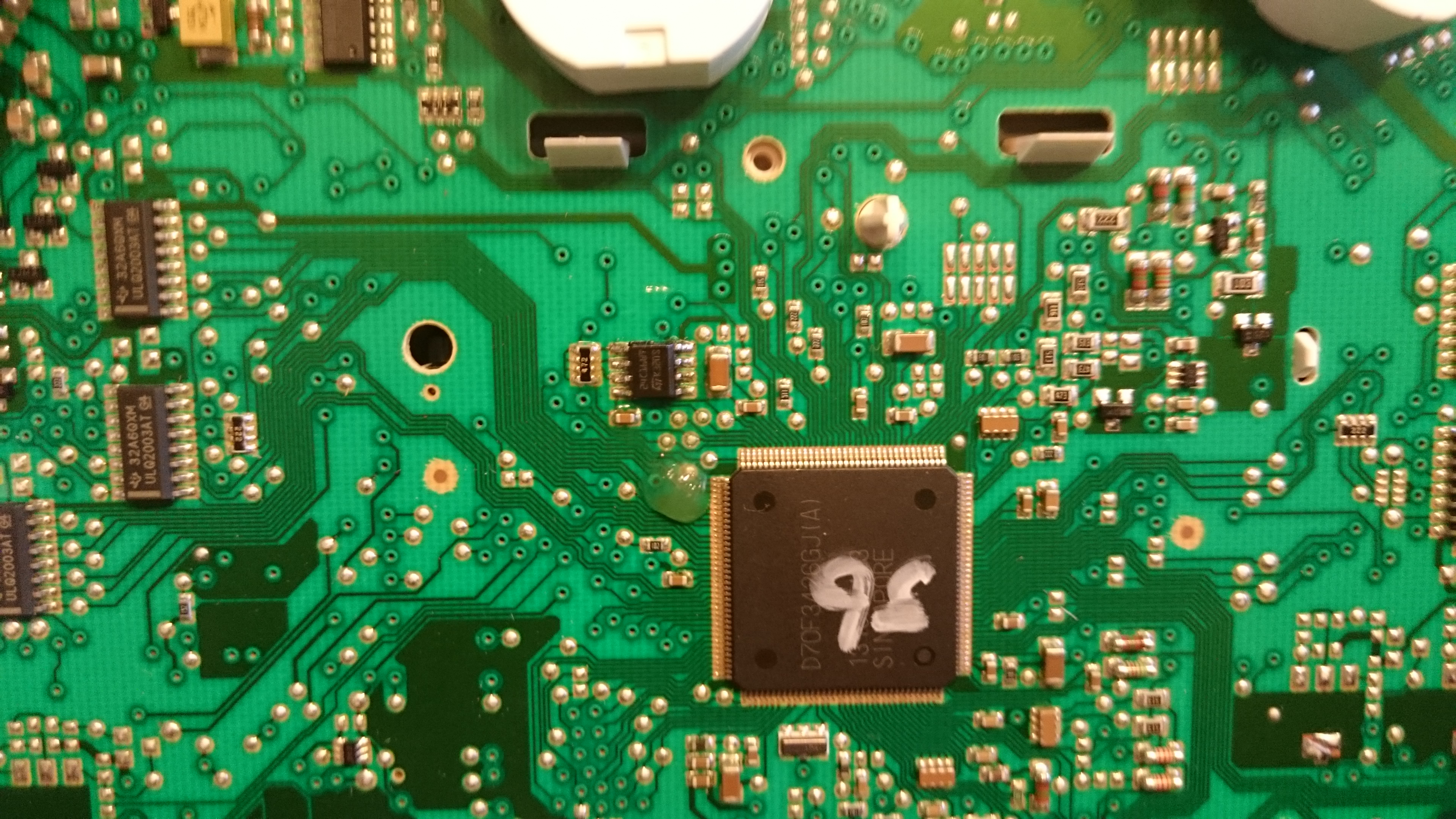

Etac podaj dokładnie oznaczenia z tej kości lub zrób zdjęcie żeby można było wszystko odczytać.
Wysłane z mojego HTC One M9 przy użyciu Tapatalka
Re: Licznik z innego auta
Typ 24C16
To jest 2KB EEPROM z interfejsem i2c. Bardzo prosta stara pamięć.

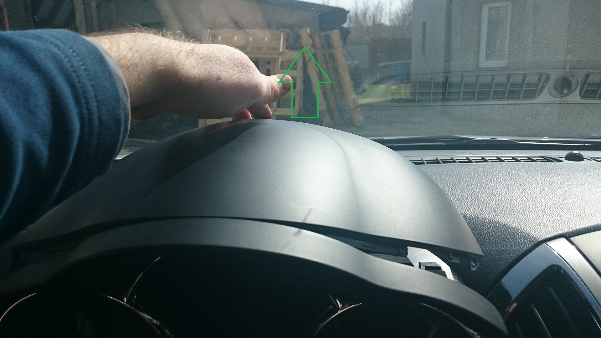

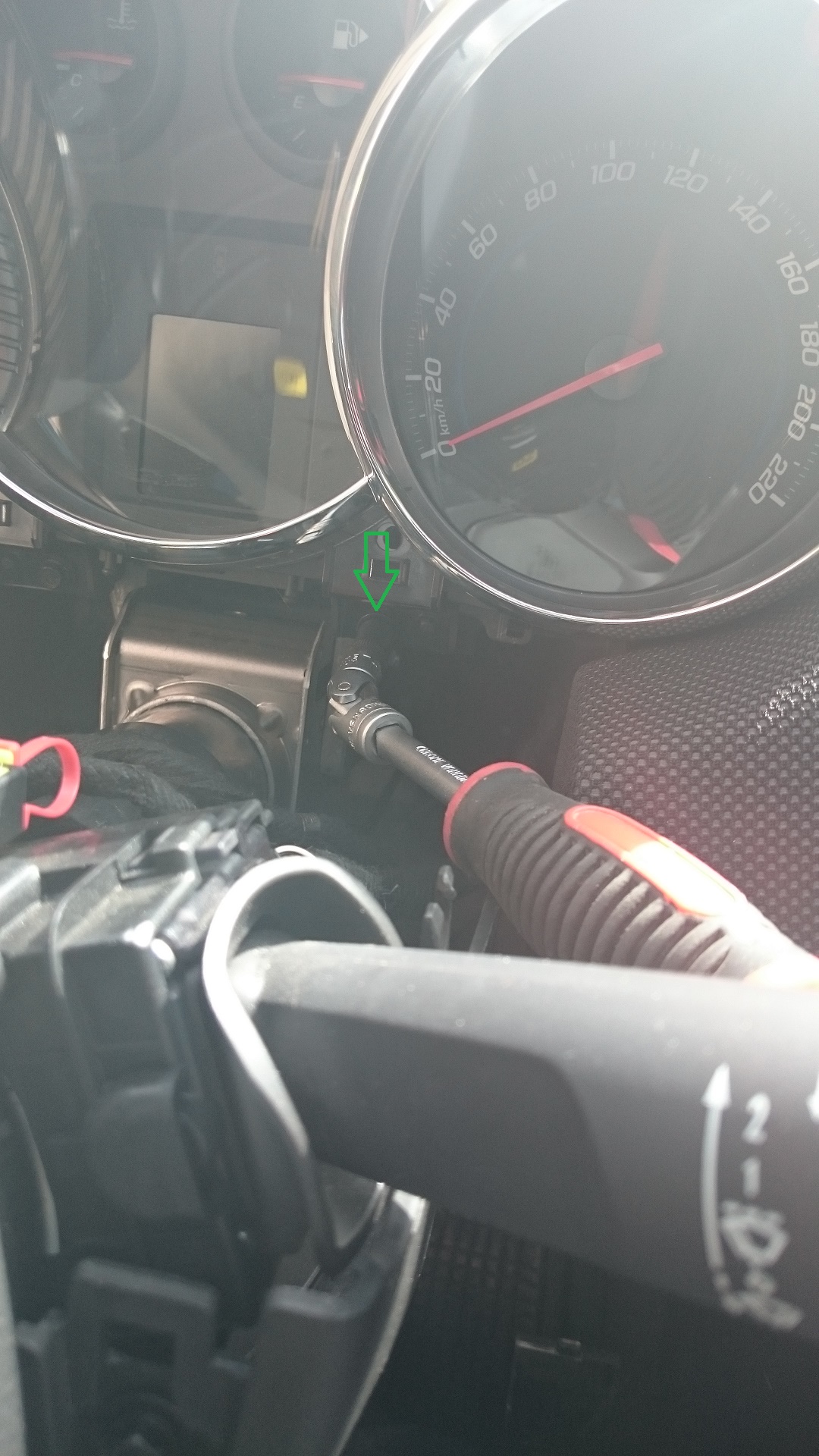

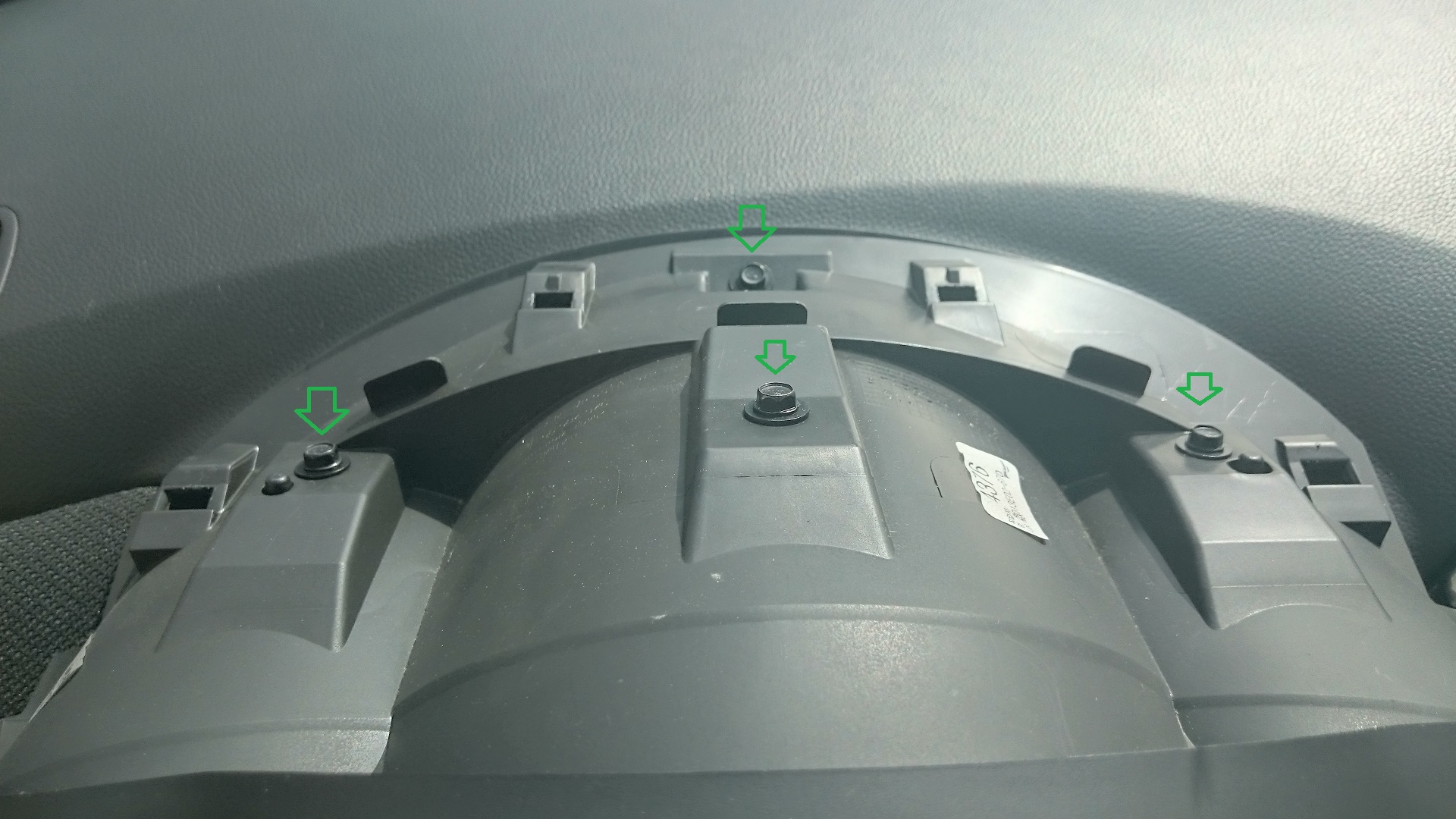

No to jak się dostać do licznika:
Zdejmujemy osłonę, ciągnąc ją w góre na brzegu od szyby.

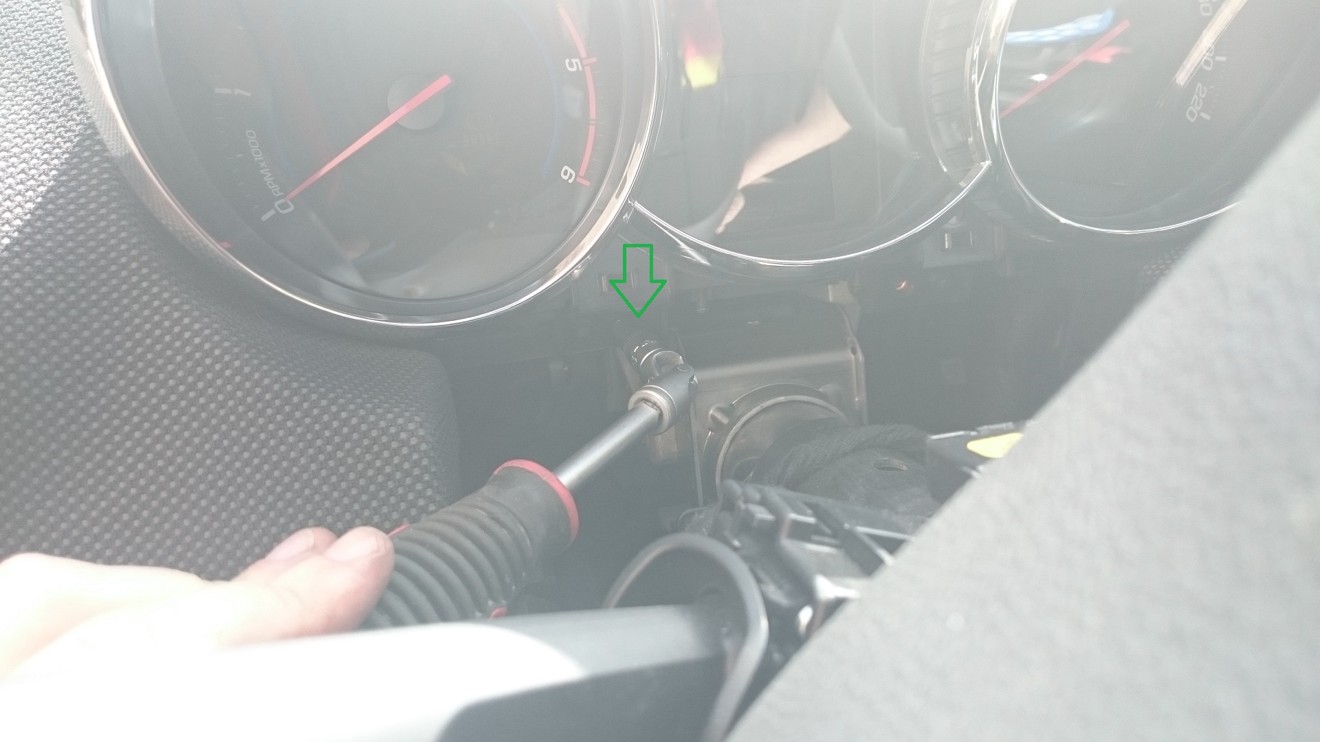

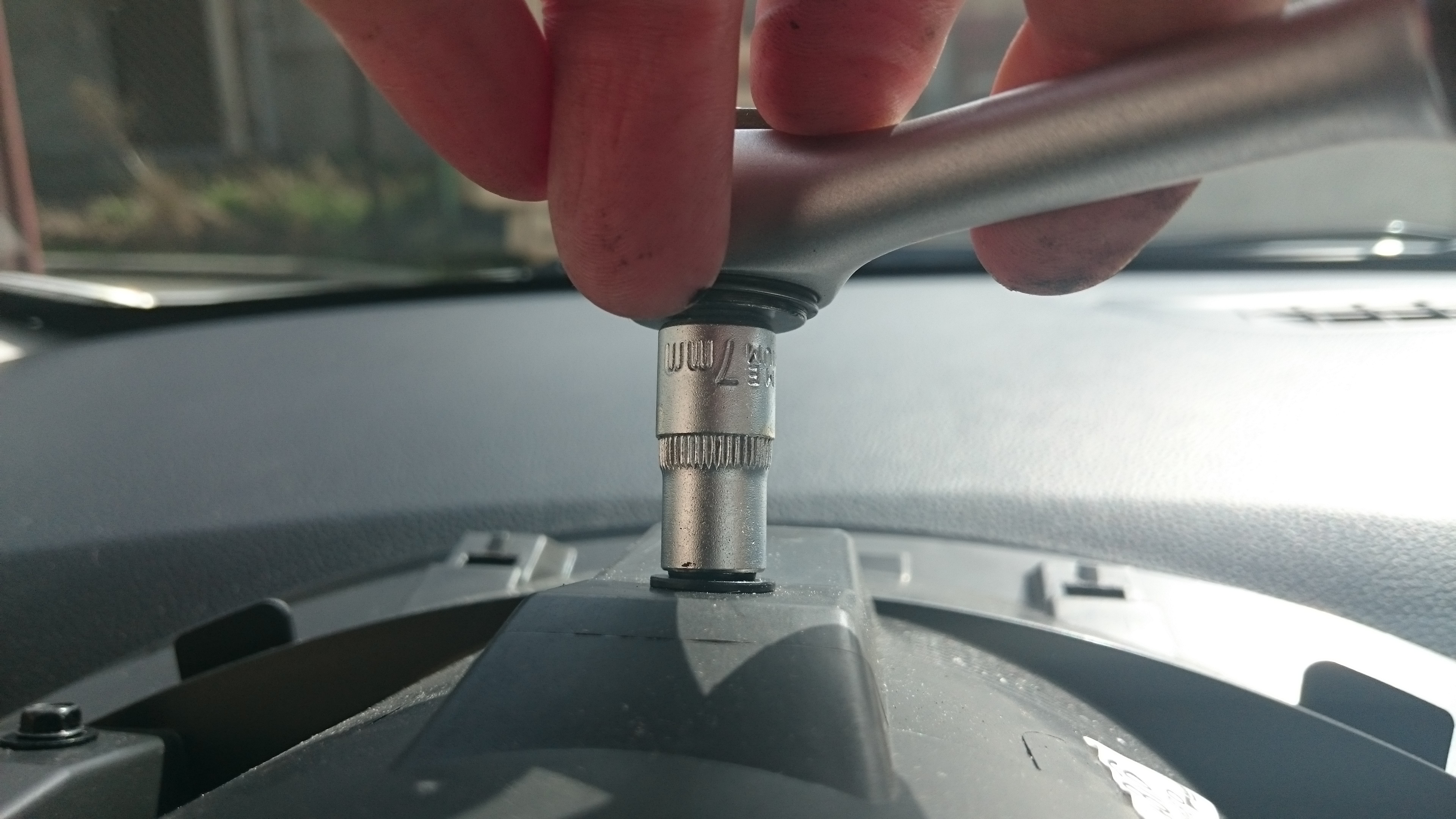

Potem odkręcamy śrubki zaznaczone
Po odkręceniu mamy osłonę w ręku

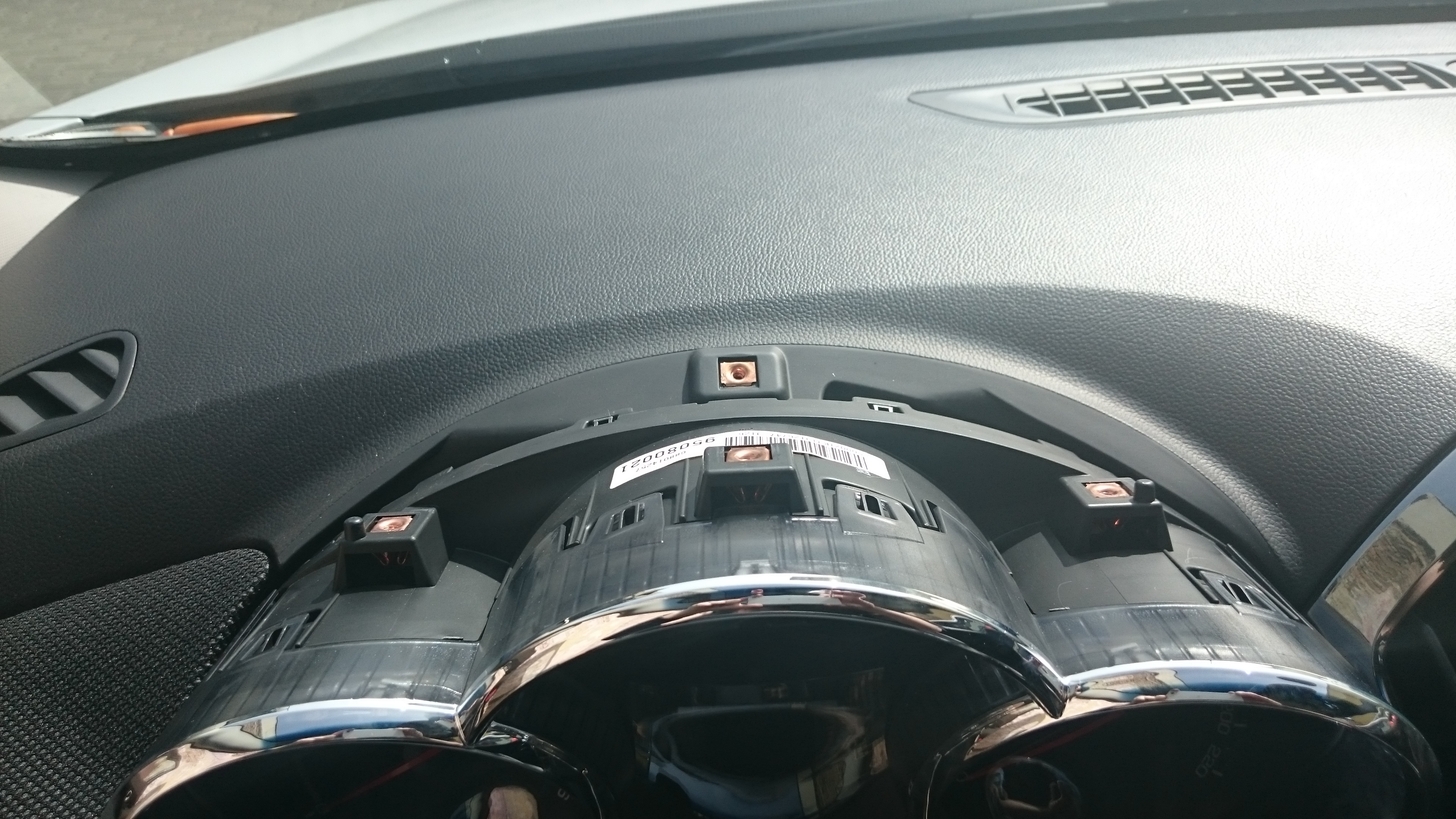

a licznik od góry wygląda tak

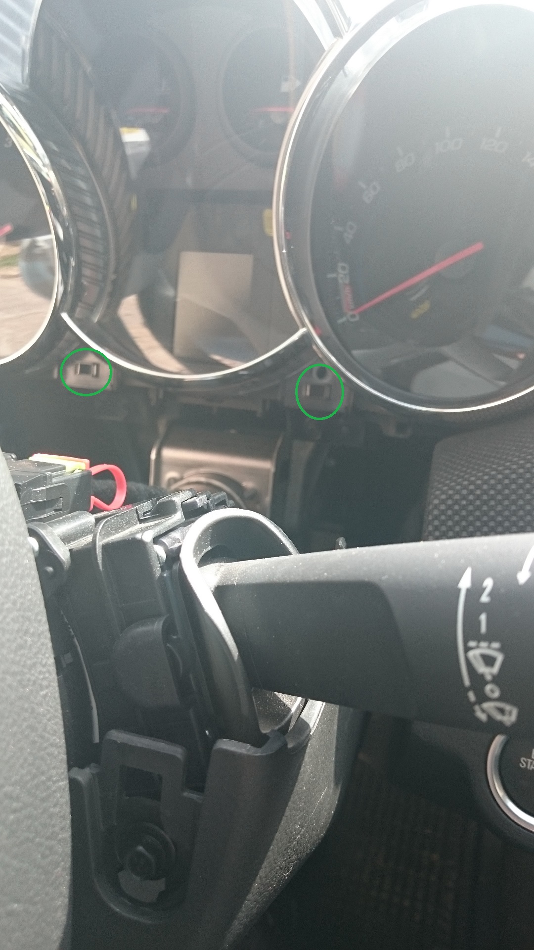

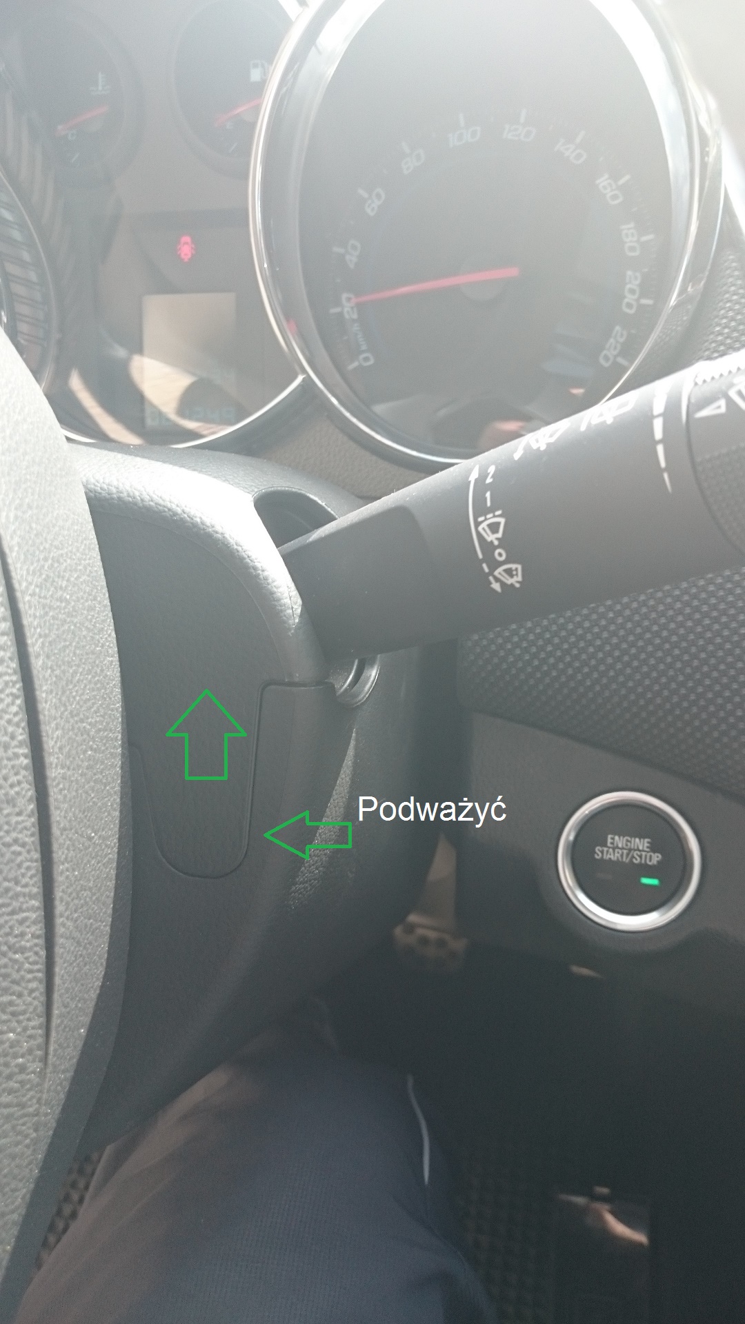

No to bierzemy się za osłonę górna kolumny kierowniczej.

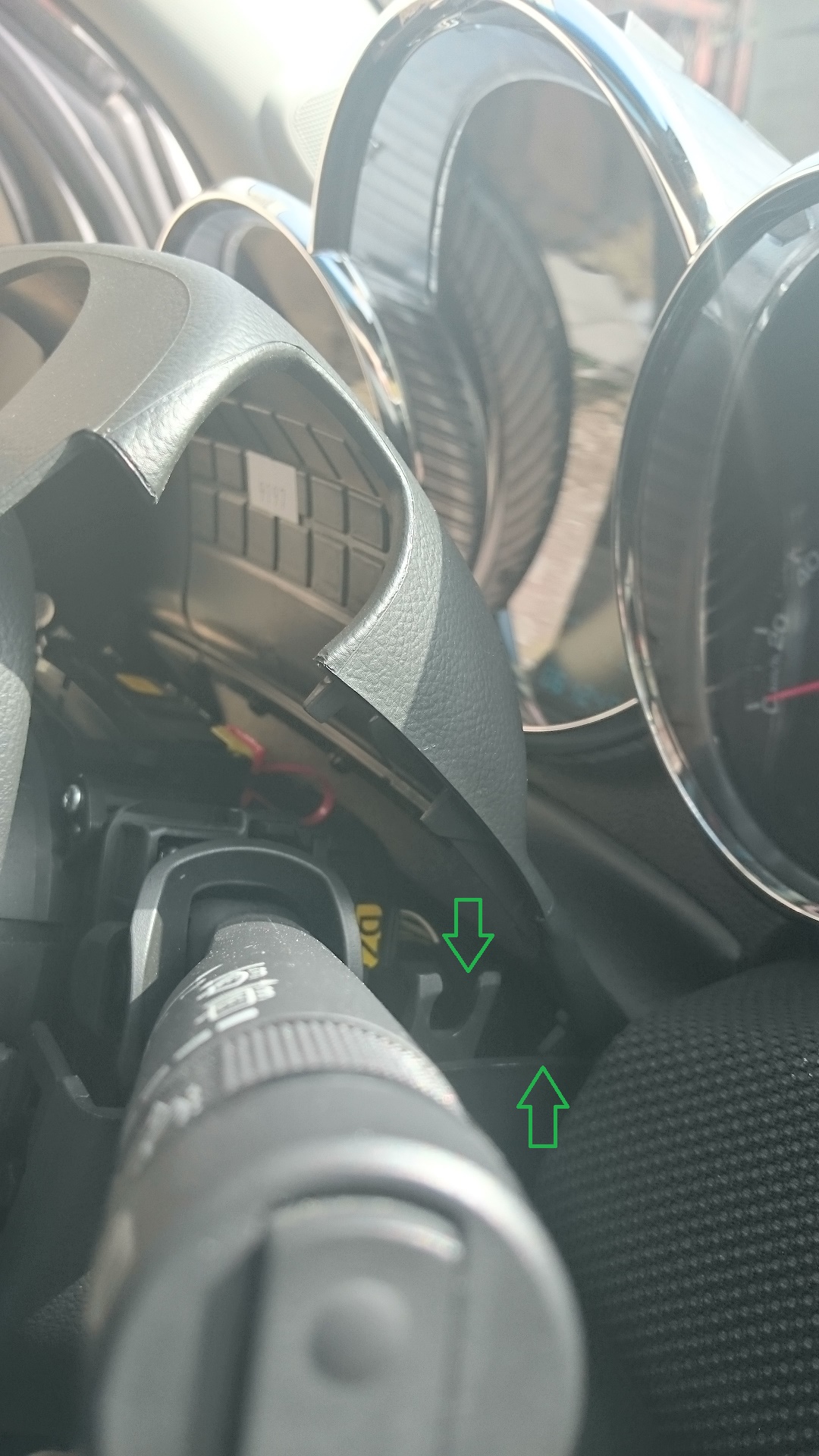

Przekręcamy kierownice o 90 stopni i odchylamy "jezyczek" pokryw i odpychamy ją w gore
To samo robimy z drugiej strony

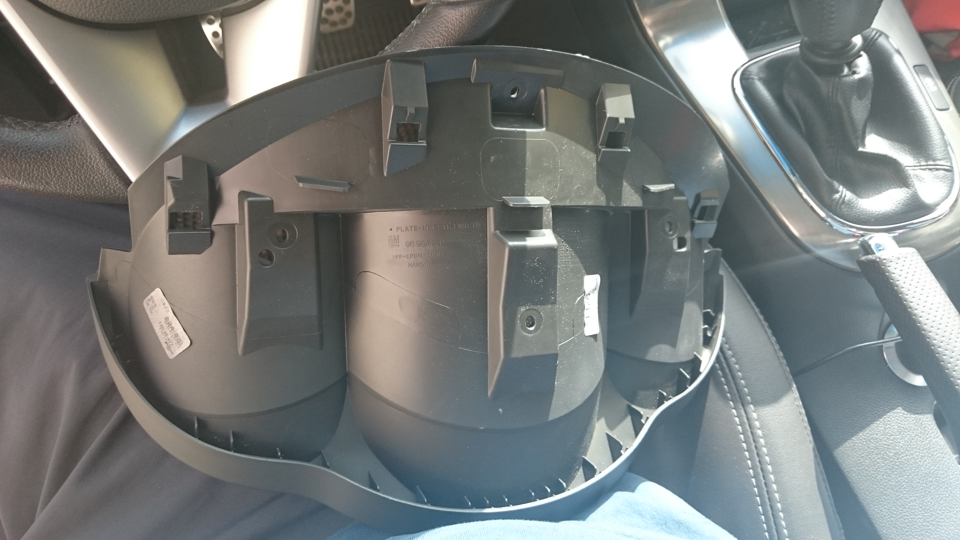

osłona jest umocowana jak na zdjęciu i jest tak z obu stron.

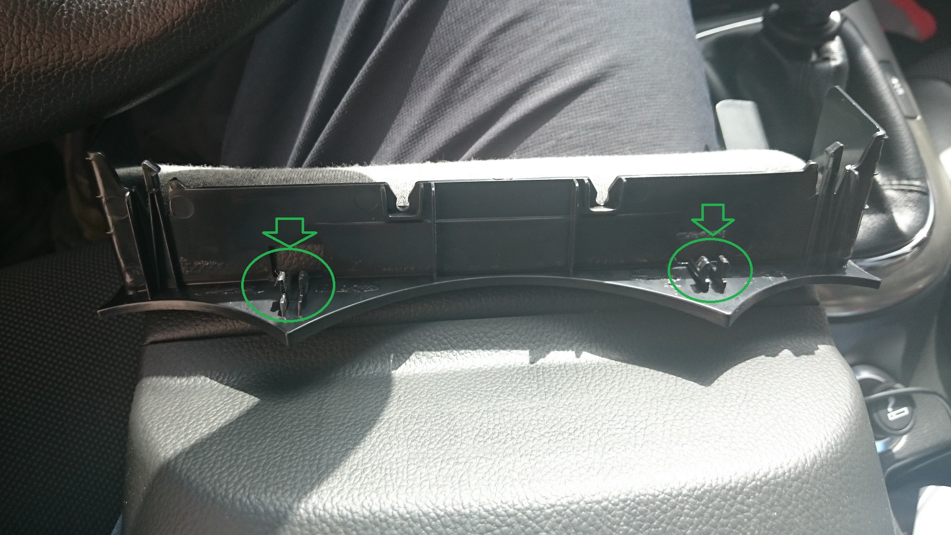

Do licznika oslona jest zamocowana na takie zaczepy, nalezy je delikatnie pociagnac z cała pokrywą w kierunku do kierownicy.
punktu zamocowań zaznaczyłem.
Potem zostały dwie srubki i mamy licznik w ręku.

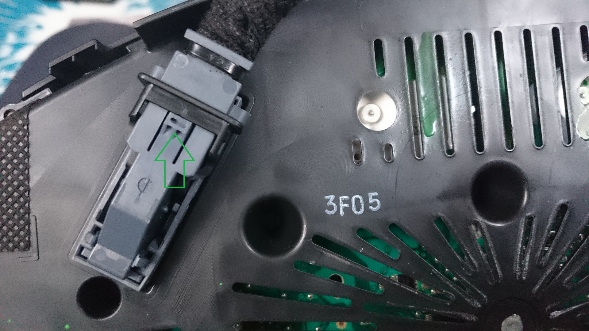

A kostkę odpinamy naciskając w wskazanym miejscu.
i pociągamy odblokowaną wajchę złącza ku górze, to jest takie patentowe złącze (jak np do ECU) z taką wajchą która mimośrodowo pomaga uzyskać duże ramię by złącze wielopinowe ładnie się wkładało i wyciągało bez użycia siły.

Fajnie, wszystko widać. Tylko trzeba mieć 'giętki' nasadowy.

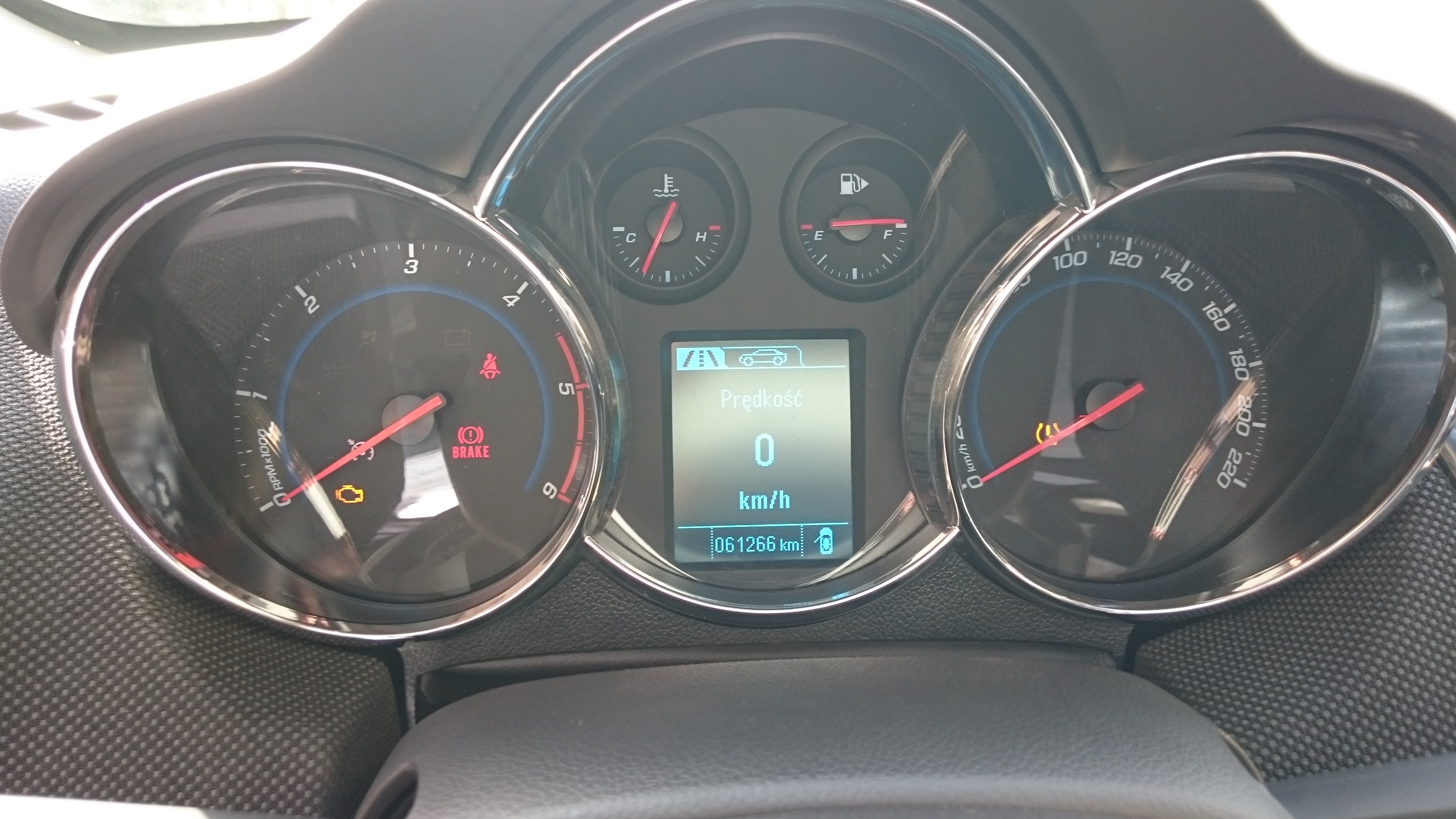

Wylutowane, przeprogramowane, wlutowane:
i działa:
Najlepszy był moment jak odlutowaliśmy i pamieć nam upadła na ziemie :H
Teraz pozostaje podjazd do ASO i zaprogramowanie licznika pod pojazd, gdyż dawca nieco się różnił wyposażeniem.

Na razie uzyskano dodatkowe funkcje lub informacje uzyskane po założeniu nowego licznika:
- prędkość pojazdu na wyświetlaczu
- napięcie akumulatora
- dwa liczniki dziennego przebiegu
- informacja o otwarciu każdych z drzwi osobno
- informacja o otwarciu klapy bagażnika
- informacja o otwarciu klapy silnika
- informacja w momencie wyłączenia, lub włączeniu funkcji AUTO dla oświetlenia zewnętrznego
- informacja o prędkości ustawionej na tempomacie.
Jak zakończę ustawienia to wstawię zdjęcia wszystkich funkcji.

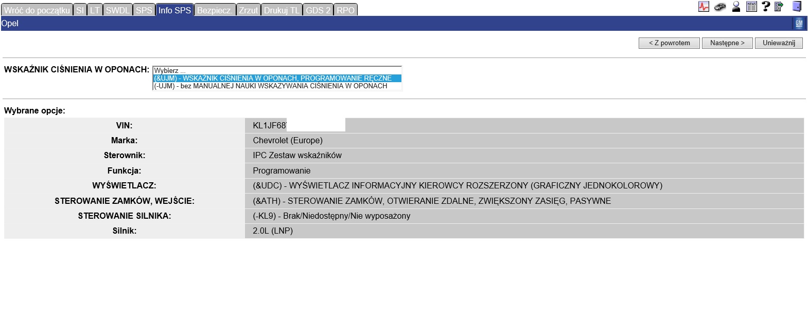

W poniedziałek programowanie licznika pod samochód - troszkę już mnie wkurza kasowanie co włączenie silnika informacji o braku czujników TPMS.
Mam nadzieje ze nie bedzie niespodzianek.
Jak sie wszystko uda, to wrzuce temat do manuali.
wystarczy zmienić oprogramowanie w liczniku. Niestety serwis nie jest zainteresowany danie opcji manualnego programowania TPMS
