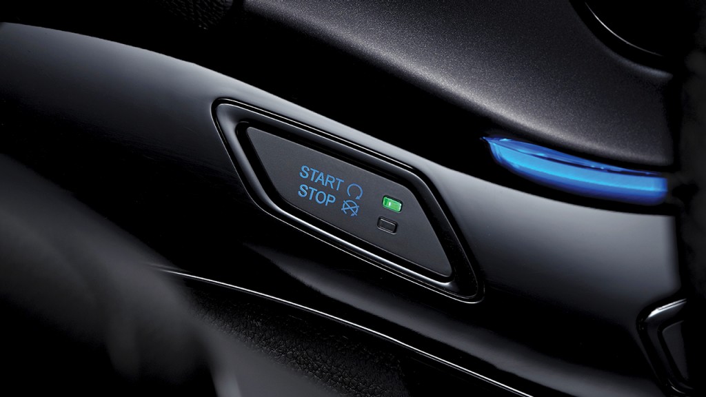

Ja wykorzystuje ten przycisk jako włącznik DRL w kierunkach. Sam przycisk był niestabilny więc przerobiłem go na stabilny. Poświęciłem jeden z włączników światła w podsufitce. W miejsce oryginalnego światła z orlando wstawiłem z astry.
A tak wygląda

C77 pisze:Bunioopl cwanie pomyślane :ok: niestety w Cruzaku obie strony / przyciski mają przeznaczanie więc niczego od angola się nie podmieni bez straty dotychczasowych funkcji.
A wiecie jaki z tamtej strony (tam gdzie zaślepka) był w Orlanderach przycisk pierwotnie?
Ja znalazłem tylko coś takiego jak na zdjęciu w załączniku. Swoją droga też był by ok jako włącznik LPG.

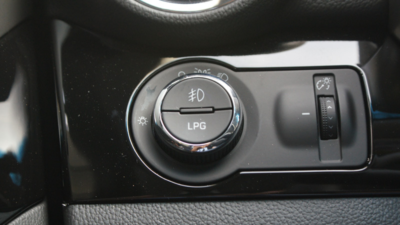

Jako ciekawostka, przeglądając internet natrafiłem na takie rozwiązanie przycisku lpg.
ŹRÓDŁO: http://redzone.tistory.com/tag/%EC%89%9 ... 0%EB%8F%84
Re: kontrolka LPG w module liczników
Hmm. Tylko gdzie wtedy włącza się przeciwmgłowe :zastanawiasie: Nie ma ich? Trochę mało logiczne umiejscowienie włącznika LPG w pokrętle świateł :)
