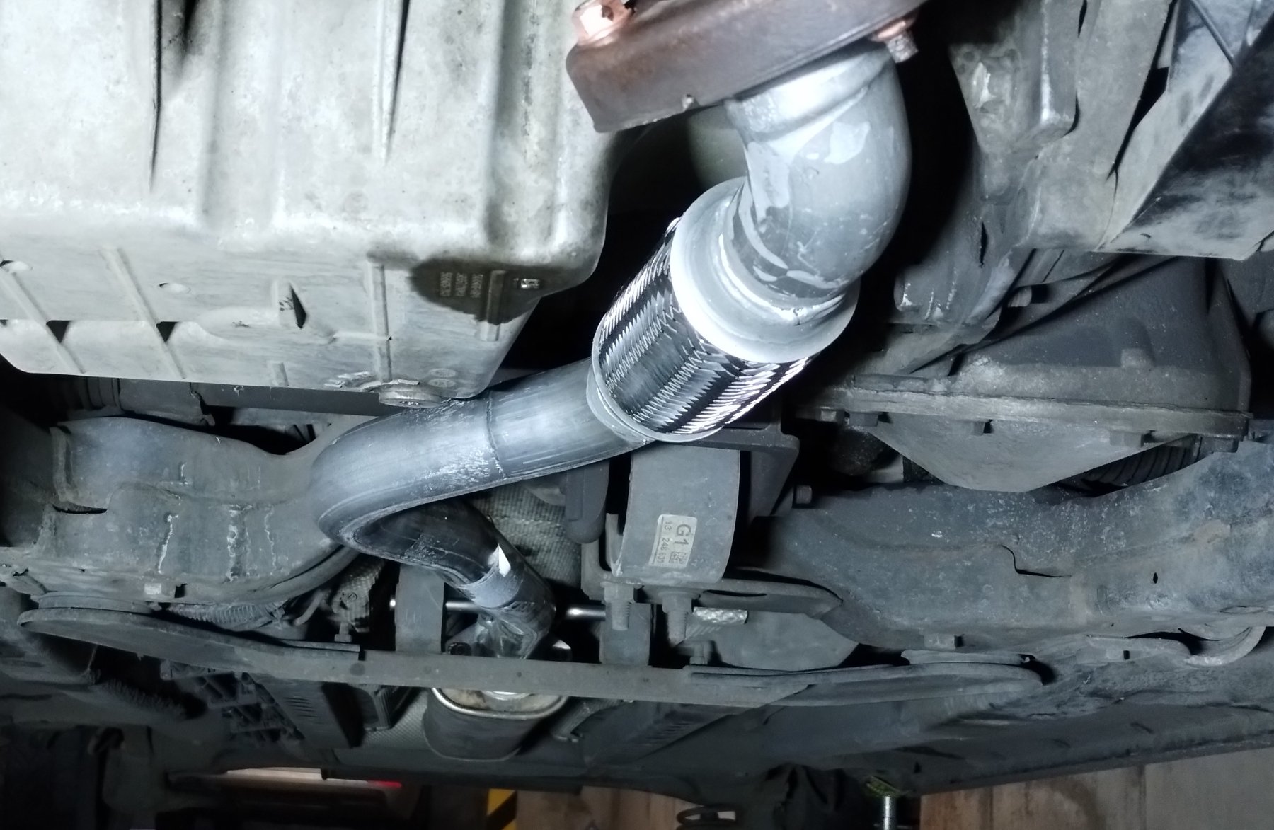

U mnie to samo, błąd P2096 na PB i LPG.
Po sprawdzeniu "wszystkiego" decyzja o wymianie łącznika elastycznego wydechu.
Kupiłem produkt ASMET-u do Opel Astra J za 200pln na znanym portalu na "A".
Potwierdzam że pasuje do Cruze 1.8 2H0.
Produkt: Asmet 05.246
Pozdrawiam w nowym roku!

Re: cruze 1,6 113 km błąd p2096 na lpg i Pb
Nie za blisko trochę miski?
Czy po prostu taka perspektywa?
taka fotka na leżąco
Ostatnio zmieniony 28 sty 2024, o 10:34 przez etac, łącznie zmieniany 1 raz.

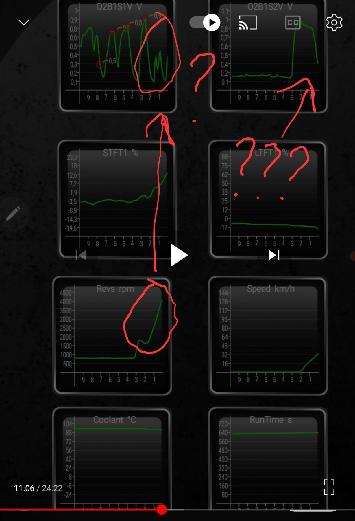

Już powoli rozkładam ręce, przez ostatnie kilka miesięcy zrobiłem:
- regulacja zaworów
- regeneracja parownika na oryginalnym zestawie LandiRenzo
- nowe przewody gumowe wody, lpg, podciśnienia
- nowa rura wydechowa przednia z plecionką
- nowa sonda "2" czyli za katem, był błąd grzałki, najpierw Delphi, teraz GM
- nowe świece
- przegląd olejowo-filtrowy
- nowy rozrząd
- wcześniej chłodnica oleju i chłodnica silnika
Katalizator od strony wydechu ładne szare sitko, od strony silnika nie zaglądałem.
Kompresja jest wszystkie gary prawie równe.
Przez 2-4 m-ce był spokój i znowu P2096.
Nagrałem filmik z Torque, zamieszczam link.
https://youtu.be/sbynvUtsTcA?feature=shared
Auto jeździ bez zastrzeżeń, odpala od strzała, nie bierze oleju ani płynu chłodniczego. Ma moc, kzfr czuć że działają, kolektor z klapami w postaci wałka też. Auto dostaje strzała najpierw około 3500rpm, potem po 4000rpm.
Jak pojeździłem na benzynie przy zakręconej butli lpg to samo.
Silnik 1.8 2H0 187000km
Jedyne co mnie niepokoi to podczas testu szczelności wydechu " na szmatę" tłumik środkowy na całej długości zawiniętej blachy puszki miał przedmuchy, ale on jest za 2gą sondą.
filmik
https://youtu.be/N-JOaTeCa0M?feature=shared

Nie jestem ekspertem ale to jest bardzo dziwne.
Długie korekty przez większość czasu poniżej -10% ale za to podczas wyższych obrotów czy przyspieszania auto nie ma wystarczająco paliwa.
Jakieś lewe powietrze nie dostaje się do dolotu?
