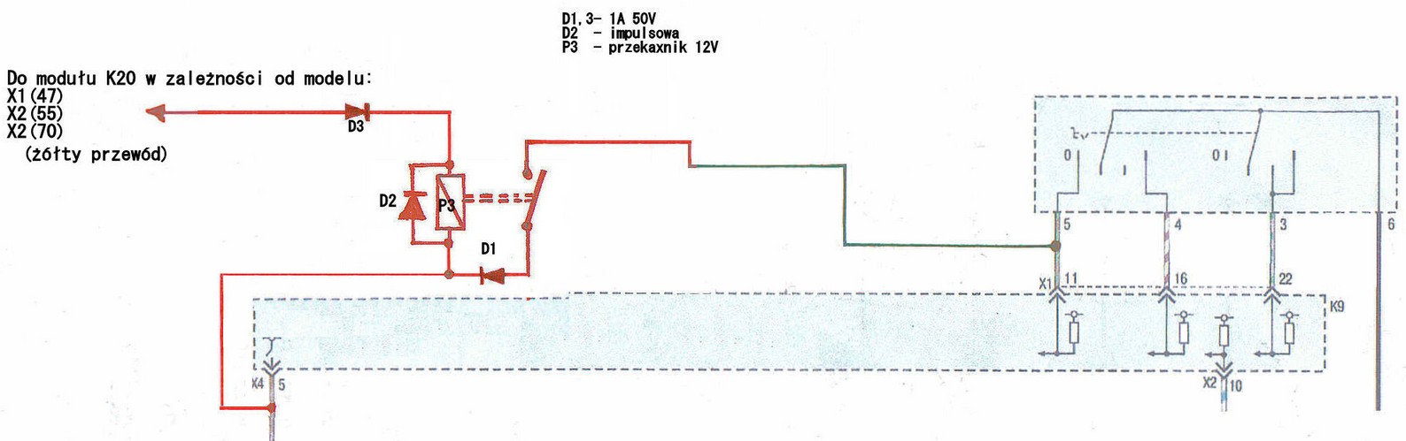

kolega barus podzielil sie schematem, wiec go tez tutaj wstawie http://zapodaj.net/08be3e621a093.jpg.html
Dla wyjasnienia
K9 - BCM
K20 - ECM

Pozwolę sobie załączyć ten schemat bardziej ergonomicznie do oglądania.
Przydałyby się kolejne dwa słowa wyjaśnienia jak to działa. Bo mi się wydaje, że w rozwiązaniu jak u moim olku ten układ nie zadziała. Nie znając jednak pod jakie konkretne funkcjonalne sygnały BCM i ECM jest to podłączone i jak te sygnały się zachowują nie jestem w stanie tego stwierdzić. Wydaje mi się, że "dwukliku" tak nie uzyskam a tylko w taki sposób udaje się wyłączyć automatykę skandynawską w moim przypadku (i pewnie wiele innych MY13).

Mysle ze w miejsce tego przekaznika trzeba dac uklad generujacy ten "dwuklik".
Schemat BCM masz, wiec wiesz gdzie ten uklad podaje i otrzymuje sygnały.

Ok. No to muszę przedrążyć, myślałem że skoro wrzucasz to coś więcej wiesz. Bo barus chyba na wczasach bo nie odzywa się na prywatne maile. Jak wsadzę swojej koncepcji dwuklika to większość podłączeń nie jest potrzebna. Na razie jestem na etapie dumania bo korci mnie jeszcze żeby automatycznie od natężenia światła się przełączało a to komplikuje konstrukcję. Możliwe, że na szybko najpierw sklecę dwuklika zostawiając sobie na kiedyś możliwość rozszerzenia do automatycznego przełączania na światło. Rozciągnę tę przyjemność w czasie :D

Rozkminiłem ten schemat barusa. K20 ECM żółty przewód to jest załączenie przekaźnika rozrusznika a K9 BCM X4-5 to jest linia załączenia prawej przedniej postojówki. Więc o ile prawidłowo rozumuję to wg mnie działa tak, że przekaźnik kliknie 1 raz i poda impuls masy na pin5 w momencie uruchomienia rozrusznika (o ile nie będą ręcznie załączone światła). Działać to będzie więc w rozwiązaniach gdzie wystarczył do wyłączenia świateł jednokrotny ruch gałą na off (w przełączniku z pozycją AUTO) :zastanawiasie: . Ja muszę dwa razy ruszyć (dwuklik).
Etac czy w starym cruze mogłeś zgasić światła po jednorazowym przekręceniu gały na off?
Re: po raz kolejny światła ....
Mam na priv potwierdzenie od barusa, że jego schemat tylko do wersji starszych niż 2012.

Witam, w moim z 2009 niestety nie działa. Potrzebny jest 1 klik po uruchomieniu silnika żeby zgasić światła.
Zrealizowałem to przy pomocy innego modułu i działa.
Pozdrawiam.

Ale wlasnie ten uklad mial generowac jeden klik :ocochodzi:
Dopiero nowsze modele chcialy 2 kliki :zastanawiasie:
Najwazniejsze ze z mala podpowiedzial uklad dziła i jest efekt.

Układ generuje faktycznie 1 klik w momencie kręcenia rozrusznikiem, u mnie światła zapalają się dopiero po uruchomieniu silnika. Więc klik się kończy a światła zapalają.
W związku z tym musiałem założyć coś co będzie generowało klik gdy silnik się uruchomi - czyli po powrocie kluczyka z pozycji starter. W ten sposób światła zapalają się i momentalnie gasną.
Sprawdziłem w różnych wariantach czy np. później gdy były zgaszone nie zapalą się, ale nie, zawsze próbują się zapalić i gasną. W wolnej chwili gdy to porozbieram zrobię foto i opiszę sposób podłączenia - 3 kabelki.

No to tutaj cos ktos namieszal, bo rzeczywiscie klik jest potrzebny po uruchomieniu silnika 8-)
