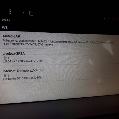

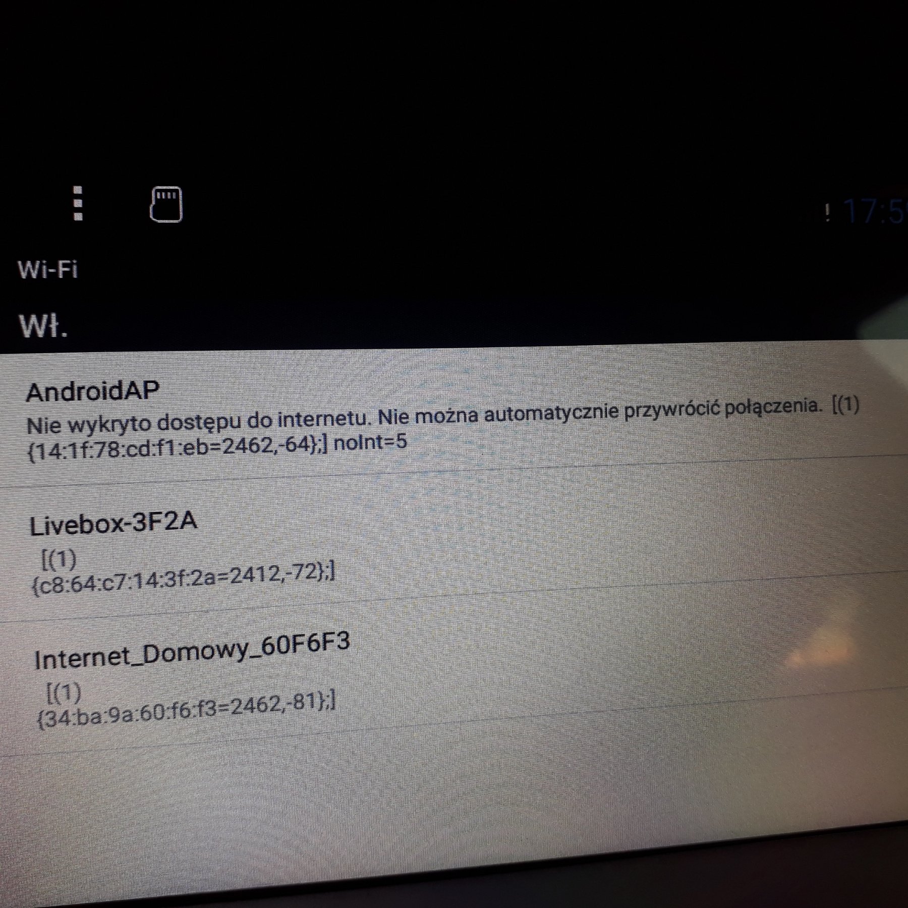

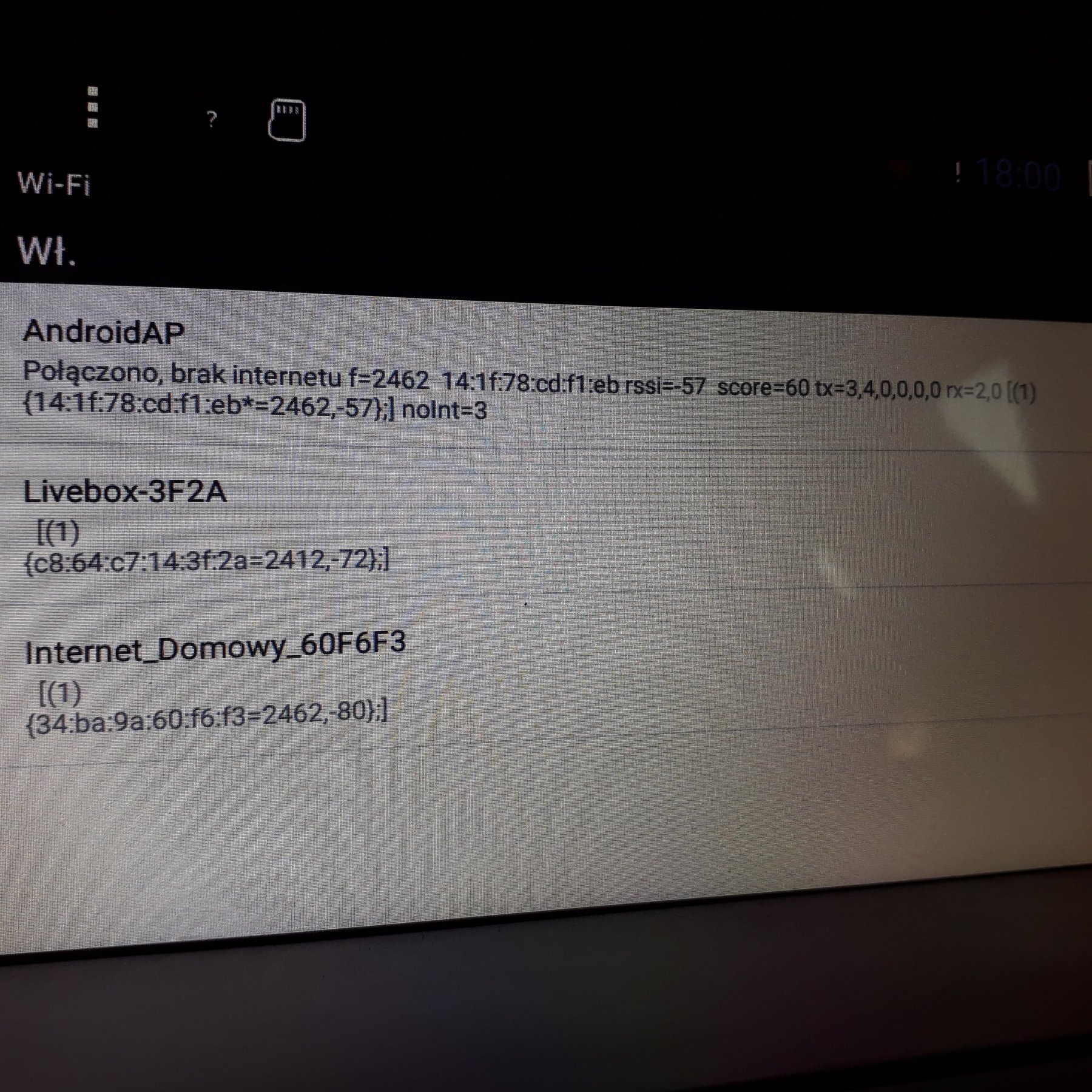

Relacja z pola walki – podsumowanie
Po wielodniowych bojach z próbami ustawienia automatycznego połączenia routera wifi z siecią Cruza,
po zadaniu kilkudziesięciu pytań na tym forum,
po przejrzeniu niezliczonej ilości stron internetowych i zastosowaniu podanych tam rozwiązań,
po przeprowadzeniu na trzech telefonach testów połączeń routera wifi z siecią wifi, w tym na jednym, na którym przywróciłem ustawienia fabryczne,
Po przejrzeniu wszerz i wzdłuż ustawień radia i licznych próbach różnych ustawień, w tym przywrócenia ustawień fabrycznych w radiu,
jestem w punkcie wyjścia – nie ma automatycznego łączenia routera wifi z siecią w samochodzie.
Poniższe zdjęcia pokazują co pojawia się na ekranie po włączeniu silnika.
Gdy wybiorę połącz sieć się włącza i jest internet (pomimo info, że takowego nie ma) i wszystko hula, aż miło.
Biorąc powyższe pod uwagę pozostaje mi jedynie (gdyż jestem człowiekiem dociekliwym, jak to ktoś napisał na tym forum) wyjęcie radia i sprawdzenie, czy wszystkie kable są dobrze dociśnięte.
Dam oczywiście znać, czy to pomogło.
I tyle w temacie.
Dziękuję wszystkim forumowiczom, którzy wykazali anielską cierpliwość wyjaśniając i tłumacząc mi rzeczy oczywiste.

Czy może ktoś z forumowiczów orientuje się, który kabel radia, tzn. jak jest oznaczony lub jaki ma kolor, odpowiada za wifi w radiu?
Pytanie bierze się stąd, że w swoim radiu przywróciłem ustawienia fabryczne i dalej nie chce się wifi automatycznie łączyć z telefonem, a to moim zdaniem może oznaczać, że przy upychaniu radia mogła się jakaś wtyczka obluzować.

Po włączeniu radia, w ustawieniach sieci pojawia się komunikat:
"Nie wykryto dostępu do internetu. Nie można automatycznie przywrócić połączenia"
Trzeba klikać, żeby radio połączyło się z telefonem.
I wtedy sieć wifi działa, internet też, choć jest komunikat, że brak jest internetu.
