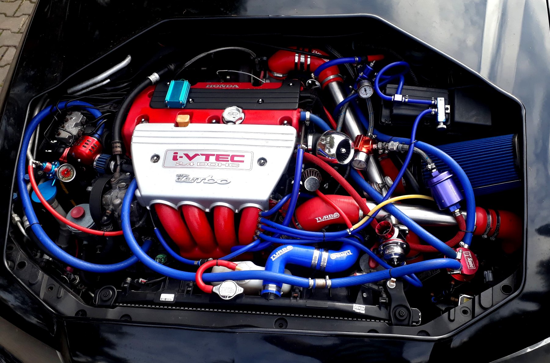

Jako ciekawostkę napiszę, że w moim innym aucie Honda Accord 2.4 (seryjnie 190KM,a obecnie ponad 400 :D :D :D - i wszystko sam :D) pochwalę się zdjęciami.... kiedy na początku wywaliłem sam katalizator to zyskałem 12KM, Dołożenie do tego kolektora 4-2-1 dało kolejne 14KM i ok 18Nm.....
... a potem doszła duża turbina która wstaje już przy 3,000obr/min :twisted: :twisted: :twisted:

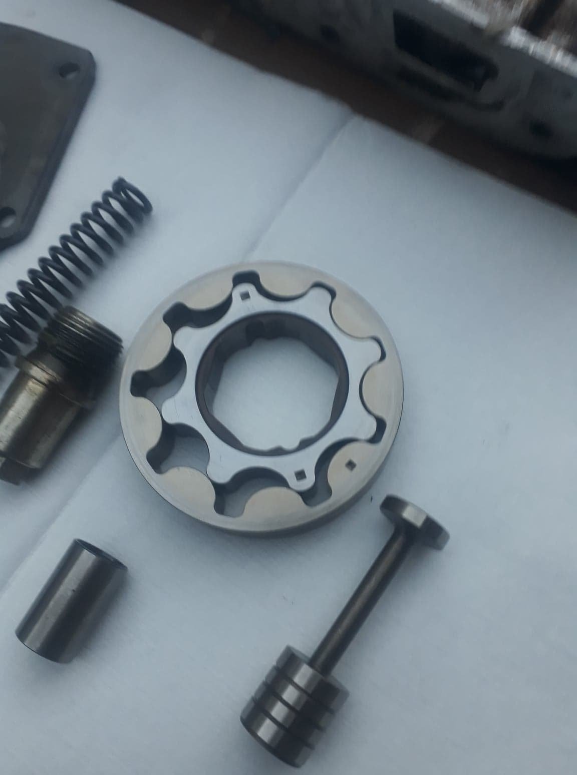

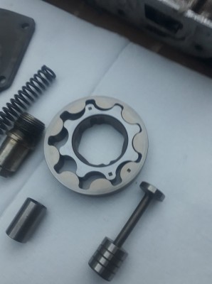

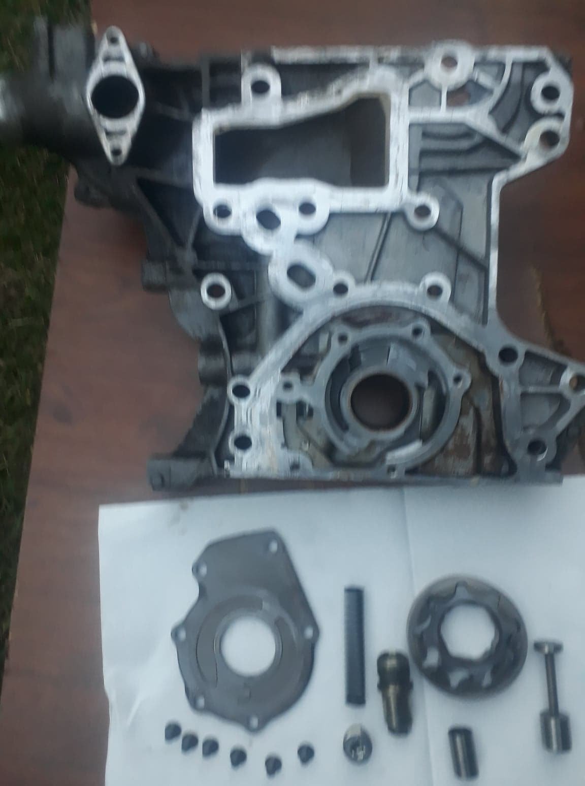

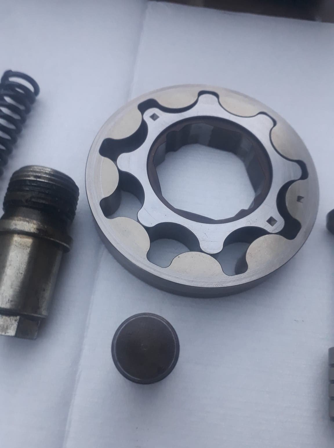

Tak wygląda pompa oleju po rozebraniu:
Zawiera m.in dwa tłoczki-zaworki.
Podejrzewam, że tu tkwił problem, ale już nie chciałem ryzykować.
Demontaż i montaż pompy zajmuje dużo czasu i na tym etapie wolałem wymienić silnik

gdyby coś nie tak było z sama pompą to i na głownej by spadło, a panewki by były poprzycierane- a te jak nowe.
W korpusie pompy tak jak widac na zdjęciach są dwa tłoczki-zaworki, a kanały olejowe magistrali głównej i na KZFR połączone ze sobą w dwóch miejscach, jedynie te zaworki je oddzielają.
Zaworki moga otworzyc lub zamknąć połaczenie, albo otworzyć "bajpas"- jeszcze inny kanał.
Nie zagłębiałem się w zasadę działania tego- ALE PODEJRZEWAM, ŻE TU BYŁA PRZYCZYNA.
... przy silniku było wcześniej grzebane i może ktoś za mocno lub za lekko dokręcił śrubę zaworka i dlatego tak.
, a może gdzies była nieszczelność na połączeniu pompy z blokiem i tędy uciekał olej.
Miałem już silnik cały rozebrany, a pewności i tak nie było, więc wolałem juz nie ryzykować.
Mogło byc tak, że założenie drugiej pompy by nie pomogło bo np gdzieś blok jest pękniety, albo RZECZYWIŚCIE SĄ LUZY NA PANEWKACH, olej tamtędy wycieka, a te zawory olejowe wtedy kierują cały olej na główną magistralę- bo ta jest ważniejsza niz KZFR (tak to sobie tylko wyobraziłem- nie znam dokładnej zasady działania mechanizmów w tej pompie).
Sam jestem niepocieszony, że nie udało mi się znaleźć i wskazać konkretnej przyczyny.
W każdym razie gdyby ktoś borykał się z takim problemem KZFR to niech zmierzy ciśnienie oleju na mostku.
Ja przewierciłem mostek od góry, ale mozna też usunąć jeden elektrozawór i tam wsunąc odpowiedniej średnicy wężyk zakończony ciśnieniomierzem, albo po prostu po rozgrzaniu silnika po prostu wykręcić elektrozawór, wsunac wężyk, skierowac go do butelki i obserwować przepływ. U mnie ledwo leciał, po kropelce...
A wtedy wymienić pompę i moim zdaniem na 90% pomoże w takim przypadku

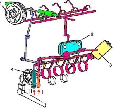

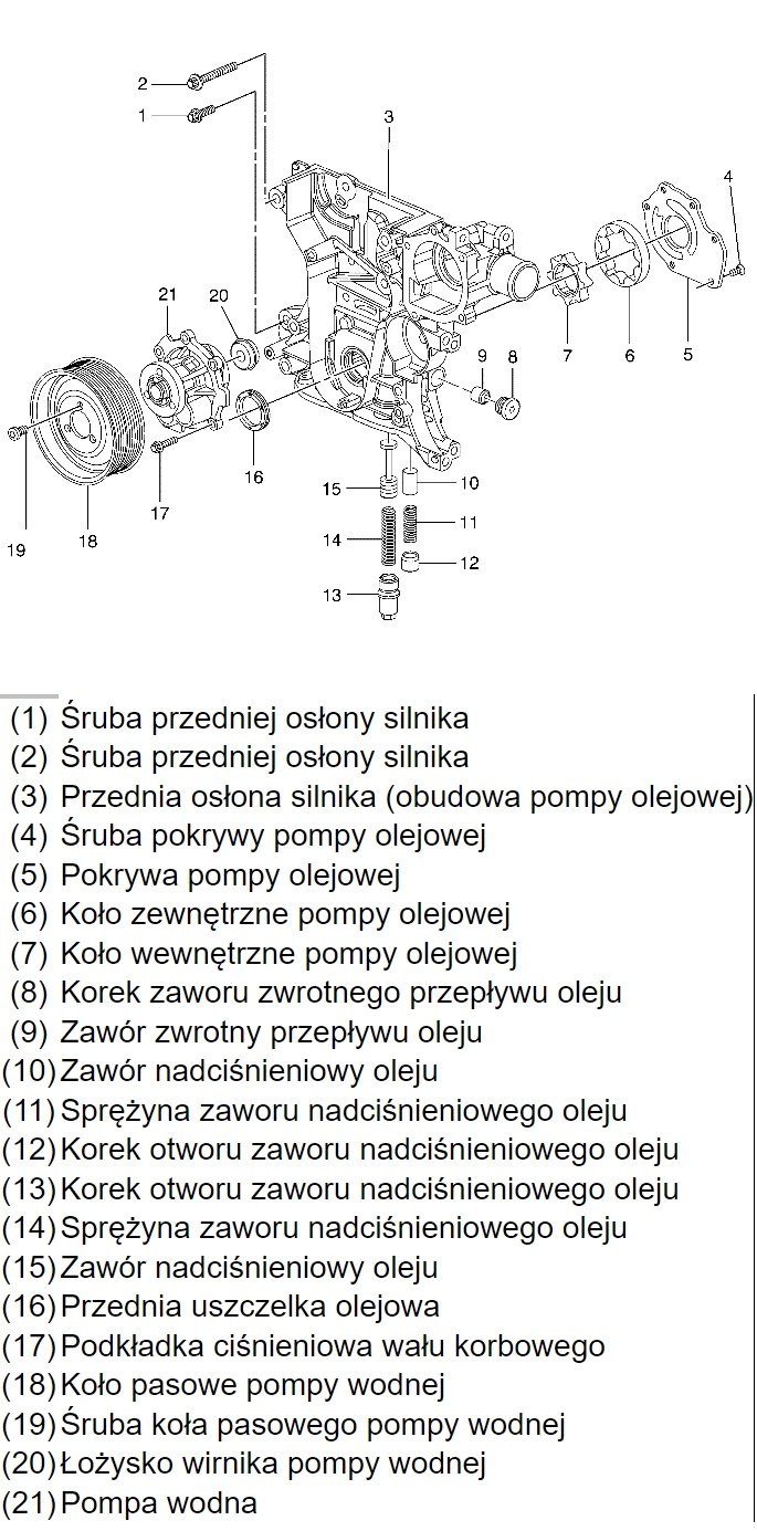

Z tego co piszesz to wszystko wskazuje na to, że pompa oleju jest sprawna a ciśnienie w głównej magistrali olejowej jest prawidłowe.
Na podstawie tych schematów z dwóch fotek i opisów jednej z nich można wyciągnąć wniosek, że to są dwie magistrale olejowe niezależne od siebie, każda z nich ma swój zawór przelewowy/nadmiarowy :zastanawiasie: Na jednej z nich jest Jeszce zawór zwrotny, na której?
Piszesz, że te magistrale są połączone ze sobą w dwóch miejscach, czy aby na pewno, dobrze to sprawdziłeś? Może odpływ z tych dwóch przelewów jest wspólny.
Wygląda na to, że to zawór przelewowy na magistrali KZFR był uszkodzony, zablokowany. Na zimnym oleju się otwierał i nie zamykał na gorącym :zastanawiasie:

Po wyjęciu zaworka nr 15, na środku kanału w którym znajduje się ten zaworek jest cienkie przejście do drugiego kanału olejowego. W normalnej pozycji (na zimno, bez oleju) ten zaworek swym korpusem blokuje przepływ pomiędzy kanałami. Kiedy sie go przesunie z jego "zerowej" pozycji to otwiera się to połączenie.
I chyba w jeszcze jednym miejscu jest połączenie- ale teraz już nie jestem tego pewny - bo troche czasu minęło, a jak rozbierałem pompę to nie widziałem żadnych anomalii ( żadnych paprochów w zaworkach, żadnych pęknięć itd, zaworki lekko się przesuwały po wyjęciu sprężyn...) i myślałem już tylko o drugim silniku.
Tak jak napisałem wcześniej: najprawdopodobniej druga pompa by rozwiązala problem, ale nie miałem pewności- dlatego decyzja o drugim silniku. Pompa oleju nawet używana nie jest taka tania- bo przynajmniej 400zł trzeba liczyć a demontaż i montaż zajmuje bardzo duzo czasu. Głowicę w tym silniku ściągam już w mniej niz godzinę, a pompe zdejmowałem 4godz.
Jutro raz jeszcze na spokojnie przejrzę tą pompę i może coś zauważę ciekawego- wtedy dam znać, może w przyszłości się to komuś przyda :)
Ku*waaaaaaaa chyba już wiem co było przyczyną.
Przejrzałem jeszcze raz schemat pompy i.......
napięcie rośnie....
Odpowiedź:
zaworek nr 15 był odwrotnie wsadzony
KURTYNA !!!

antonio81 pisze: 28 paź 2022, o 02:08 zaworek nr 15 był odwrotnie wsadzony
Ja pier* :shock: :H
antonio81 pisze: 28 paź 2022, o 02:08 Po wyjęciu zaworka nr 15, na środku kanału w którym znajduje się ten zaworek jest cienkie przejście do drugiego kanału olejowego. W normalnej pozycji (na zimno, bez oleju) ten zaworek swym korpusem blokuje przepływ pomiędzy kanałami. Kiedy sie go przesunie z jego "zerowej" pozycji to otwiera się to połączenie.
A teraz rozumiem, czyli tak jest jak pisałem, są dwie niezależne magistrale olejowe zasilane bezpośrednio z pompy z tym, że nadmiar oleju z magistrali KZFR poprzez zawór nadmiarowy nr 15 nie trafia bezpośrednio do miski olejowej, tak jak to ma miejsce w przypadku głównej magistrali smarnej zaworem nadmiarowym nr 10, tylko dodatkowo zasila tą magistralę smarną.
I jest to sprytne rozwiązanie, bo nadmiar oleju z magistrali KZFR nie jest tracony, w przypadku, kiedy silnik pracuje z stałą mocą, elektrozawory są ustawione w pozycjach środkowych, wtedy prawie 100% oleju trafia do głównej magistrali smarnej. Ma to szczególnie znaczenie przy silnikach o dużym przebiegu gdzie panewki mają już większe luzy.
Dobrze by było wiedzieć na której magistrali leży zawór zwrotny nr 9 :zastanawiasie: .

Kolego @Dragen, ECOTEC to silnik Opla. Skoro słyszysz u siebie "grzechotkę" zaraz po odpaleniu, to już wiesz, że taki problem nie zależy od tego czy masz Opla, Forda, Renault czy Chevrolette. Ostatnie kilka stron tego tematu sugeruje, że to wina przepływu (lub też odpływu) oleju z górnej części głowicy czyli z mostka zasilającego elektrozawory KZFR. Mając taką wiedzę, proponuję przestudiować specyfikację swojego silnika pod kątem schematu magistrali olejowej, w Twoim przypadku dla ECOTEC'a.
Na nagraniu nie słyszę niczego podejrzanego, aczkolwiek skoro przy obrotach jałowych KZFR znajdują się w pozycji zablokowanej (brak współotwarcia zaworów dolotowych z wydechowymi), to taki filmik o niczym nie przesądza. Błąd P0016 może świadczyć o niedostatecznym przesunięciu kątowym KZFR dolotowego. Kilka opcji:
1) przyblokowany przepływ oleju przez elektrozawór sterujący KZFR (można wyczyścić sitko zaworu dolotowego).
2) przestawiony rozrząd
3) nieszczelne komory olejowe znajdujące się w KZFR (ciśnienie oleju "ucieka" z jednej komory do drugiej przez nieszczelności wynikłe ze zużycia tej części)
4) nierównomierny rozkład ciśnienia oleju na magistrali, np. jeśli masz większy luz na panewkach wału lub wałków rozrządu, to ciśnienie będzie szukać najmniejszego oporu i najzwyczajniej będzie za małe aby sterować zmiennymi fazami zawłaszcza przy niskich prędkościach obrotowych wału (= pompy oleju).
Sugeruję zacząć od najtańszych rzeczy: czyszczenie elektrozaworów lub ich wymiana (ewentualnie PLUS płukanka gdy rzadziej wymieniasz olej niż zaleca producent połączona z wymianą oleju). Jeśli nie pomoże, to wymiana KZFR (powinno się wymienić obydwa na raz) plus precyzyjne ustawienie rozrządu. Gdy to nie pomoże, są jeszcze dwie opcje: A) związana z luzami na panewkach i/lub zabrudzeniem kanałów olejowych w bloku silnika i głowicy, B) Sprawdzenie generatora impulsów dla czujnika obrotów wału korbowego (czujnik tylko odbiera sygnały więc jest elementem biernym, możliwe więc że sama wymiana czujnika nie rozwiąże problemu z nieprecyzyjnym odczytywaniem pozycji GMP i wysyłaniem danych do kompa).

Jeszcze suplement do mojego wcześniejszego wpisu.
Terkotanie lub jak ja to nazywam "grzechotka" KZFR zaraz po uruchomieniu silnika, trwająca zwykle 1-4 sekundy, jest efektem tego, że jedno z kół (lub oba) nie zablokowało się na blokadzie podczas gdy wyłączamy silnik. Blokada składa się z pinu (trzpienia, bolca), który powinien wskoczyć w zagłębienie (tulejkę) dzięki sprężynce, gdy bolec znajdzie się w pozycji "nad" tulejką (zagłębieniem). Pozycja ta odpowiada skrajnemu położeniu kątowemu łopatki koła zmiennych faz, tzn. maksymalnemu opóźnieniu KZFR dolotowego oraz maksymalnemu przyspieszeniu KZFR wylotowego.
Przy włączonym silniku ciśnienie oleju podawane jest na jedną z komór między łopatkami (łopatki to wewnętrzna część KZFR na sztywno połączona z wałkami rozrządu) a "stojanem" KZFR (stojanem nazywam wewnętrzną część KZFR na sztywno połączoną z kołem zębatym paska). Przy obrotach jałowych ciśnienie oleju jest kierowane przez elektrozawory (czyli przez fazatory/wariatory) przez takie kanały, które niejako dociskają łopatki w kierunku zatrzaśnięcia ich na wspomnianej blokadzie, przy czym w tym scenariuszu nie jest podawane żadne napięcie sterowania. Podanie napięcia na elektrozawór powoduje napełnienie się komory odpowiedzialnej za przyspieszenie / opóźnienie KZFR odpowiednio dolotowego / wydechowego względem kąta wału korbowego. Napełnienie komory przyspieszającej / opóźniającej jednocześnie powoduje parcie oleju na bolec od strony tulejki, po czym zachodzi odblokowanie koła / kół. Natomiast w przypadku awarii tej blokady, w szczególności sprężynki dociskającej bolec (teraz mówię o rozwiązaniu Forda w Focus/C-Max Mk2 a zapewne też innych silnikach), zaraz po uruchomieniu silnika i tak ciśnienie oleju spowoduje że bolec wróci na swoją skrajną "pozycję startową".
Jeżeli blokada z jakichś powodów nie wskoczy w swoje miejsce podczas wyłączania silnika (o powodach tego zjawiska napiszę niżej), to podczas uruchamiania silnika, blokada w postaci bolca wskakującego w tulejkę, zostaje zatrzaśnięta dzięki ciśnieniu oleju już w trakcie rozruchu. Moim zdaniem odpowiada to dźwiękowi kilkusekundowego grzechotania, bo zadane ciśnienie oleju, zanim ustawi koła w pozycjach zablokowanych, spowoduje ich wibracje spowodowane napełnianiem pustych przestrzeni.
Podczas wyłączania silnika zdrowe KZFR powinno się zatrzasnąć w blokadzie (można nagrać ten dźwięk, zwłaszcza w przypadku koła wydechowego). Koło dolotowe zatrzaskuje się, bo bezwładność wału korbowego "dociąga" swoim momentem obrotowym "stojan" do łopatki do "pozycji startowej" a w tym czasie olej powinien odpowiednio szybko opróżnić się z jednej komory łopatek do sąsiedniej (sąsiednich). Inaczej w przypadku KZFR wydechowego, bo jego "pozycja startowa" jest przeciwna do kierunku obrotów wału korbowego, więc powszechnym rozwiązaniem jest działanie sprężyny (sprężyn), które po wyłączeniu silnika przestawią "stojan" koła wydechowego o kilkanaście stopni do tyłu, co wymaga więcej czasu, bo tutaj energia sprężyny ma przecisnąć olej z jednej komory do sąsiedniej. Dlatego tzw. "grzechotka" częściej będzie dotyczyć KZFR wydechowego niż dolotowego (pomijając zanieczyszczenia, które osiadły w gnieździe blokady czyli we wspomnianej wcześniej tulejce).
Nie tylko utrata właściwości ww. sprężyny skrętnej ma związek z trudnością zatrzaśnięcia się KZFR do pozycji startowej, ale również drożność kanałów olejowych. W sytuacji gdy nie zatrzaskuje się dolotowe KZFR, powodem może być niedrożność w opróżnianiu odpowiedniej komory między łopatkami koła, za co może odpowiadać zła specyfikacja oleju (bardziej lepki) lub opory w kanałach olejowych spowodowane zanieczyszczeniami (niekoniecznie w obrębie mostka zasilającego elektrozawory).
Miało być krótko, ale wyszło jak wyszło.
