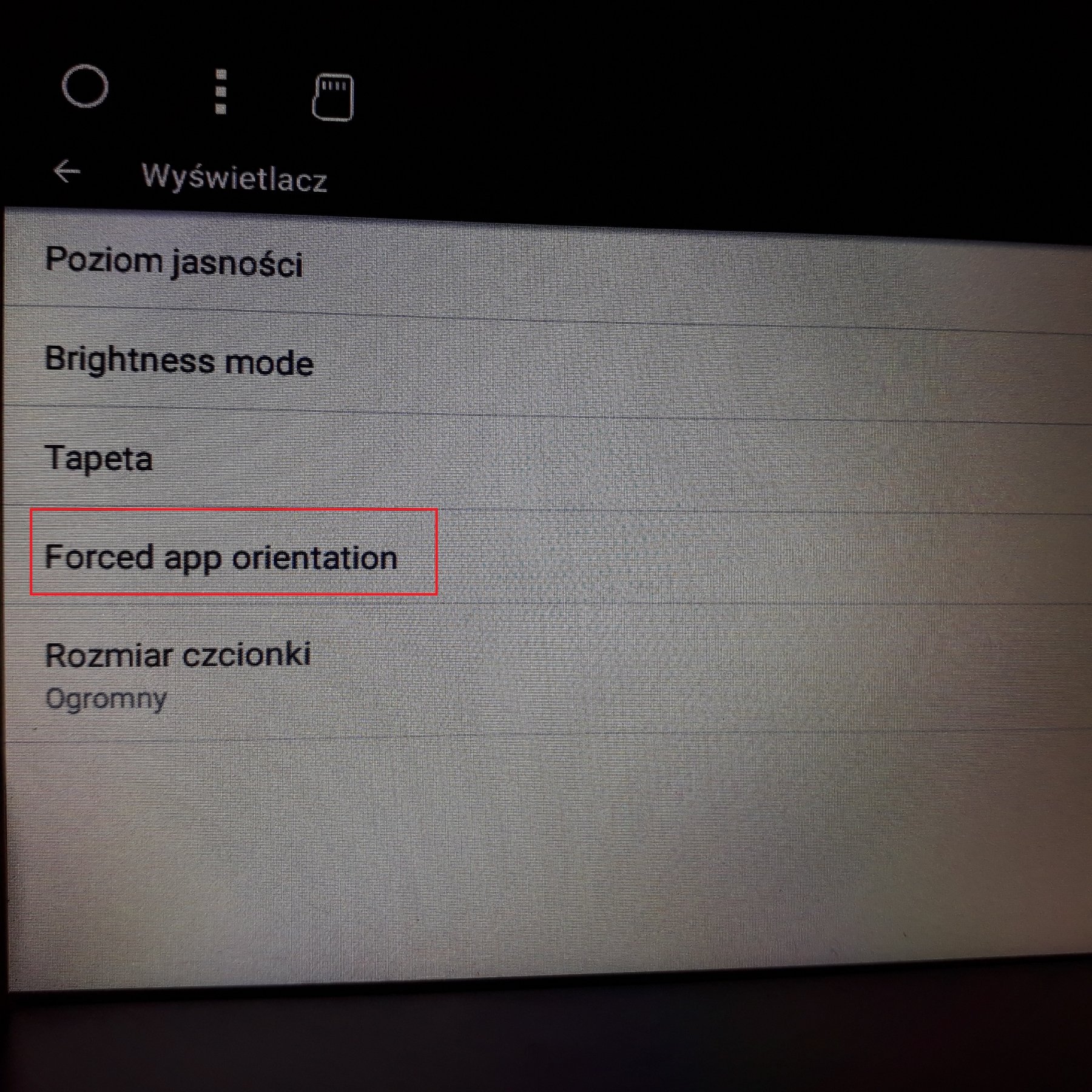

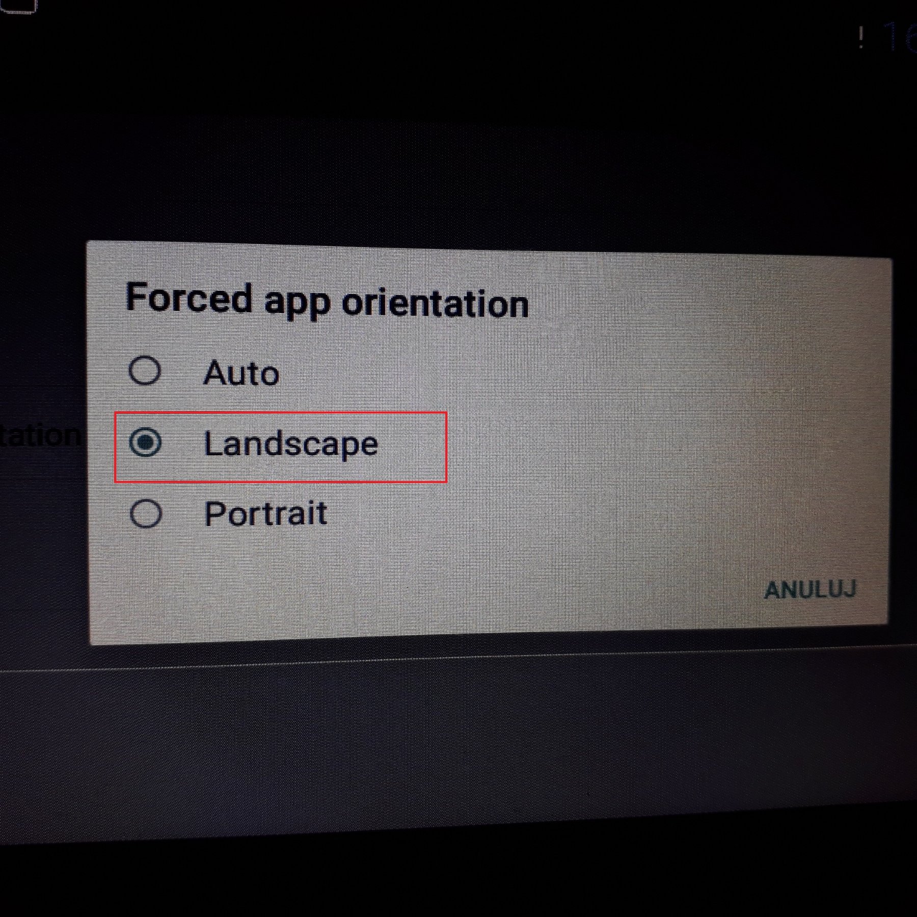

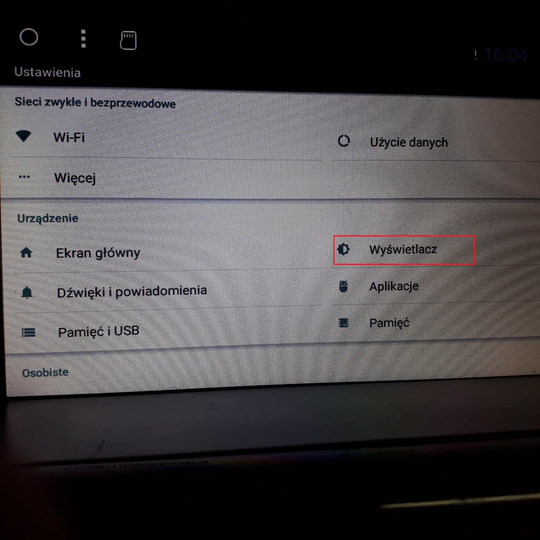

Problem rozwiązany w bardzo prosty jak się okazało sposób: należało wybrać odpowiednią opcję w ustawieniach.
W moim radiu wygląda to tak (zdjęcia pokazują kolejne kroki do wyboru właściwego orientacji obrazu) W opcji "Portrait" wszystko ma orientację poziomą.
W opcji "Landscape" wszystko jest tak jak trzeba, czyli pionowo.
Najciekawiej jest po wybraniu opcji "Auto": oprogramowanie fabryczne było pionowo, to samo wgrane: Automapa, Torque czy OPL DTC.
Natomiast wgrany Yanosik i Tapatalk zawsze były w poziomie.
I bądź tu mądry o co chodziło.

Mozuk
Re: Chińska nawigacja z Ali
Aplikacje są pisane głównie na telefon gdzie orientacją obrazu zarządza żyroskop. W radiu samochodowym go nie ma , wiec trzeba było usytawić ręcznie
OK, tylko trzeba jeszcze to wiedzieć.
A jak człowiek jest laik, to się męczy szukając i klnie na cały ten świat.
