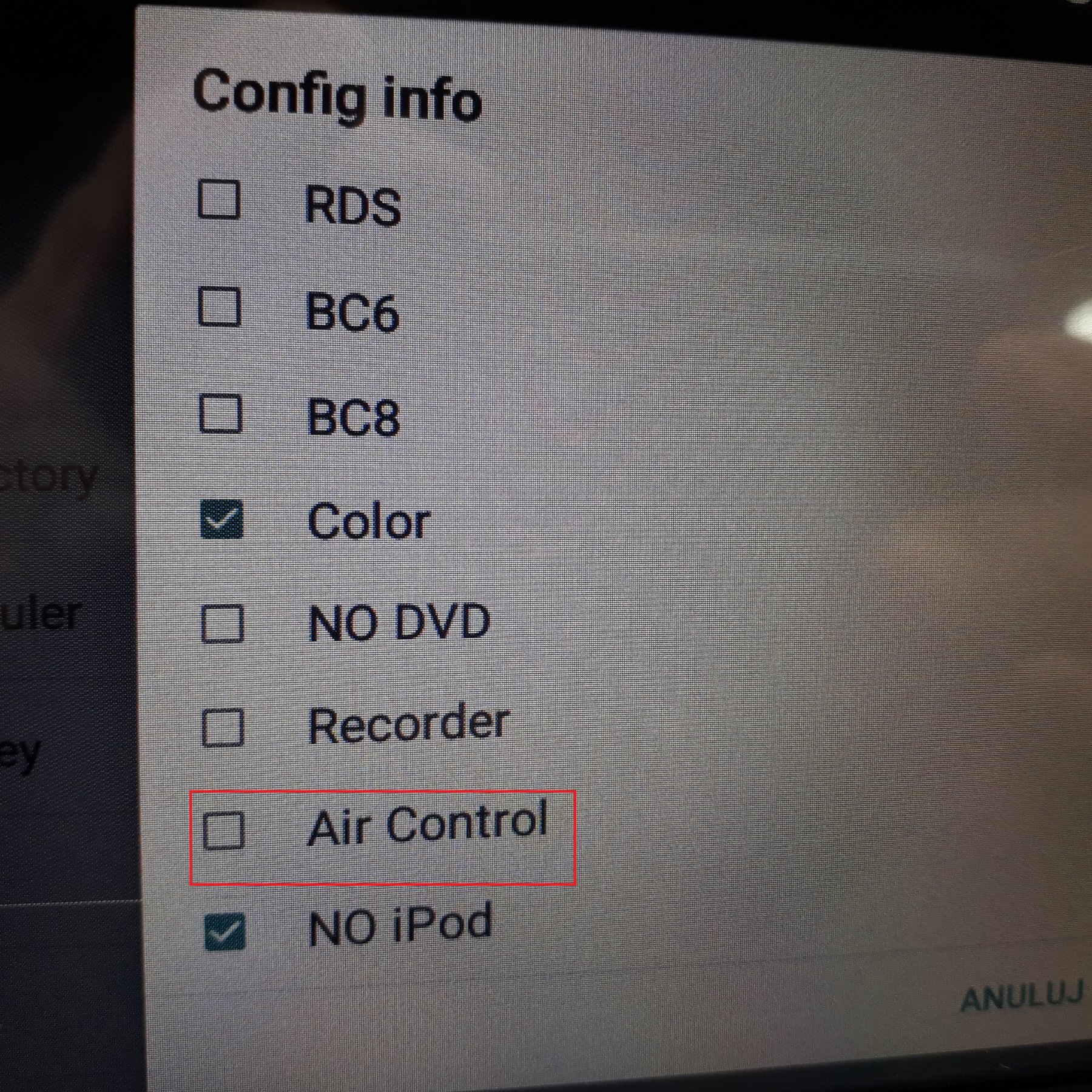

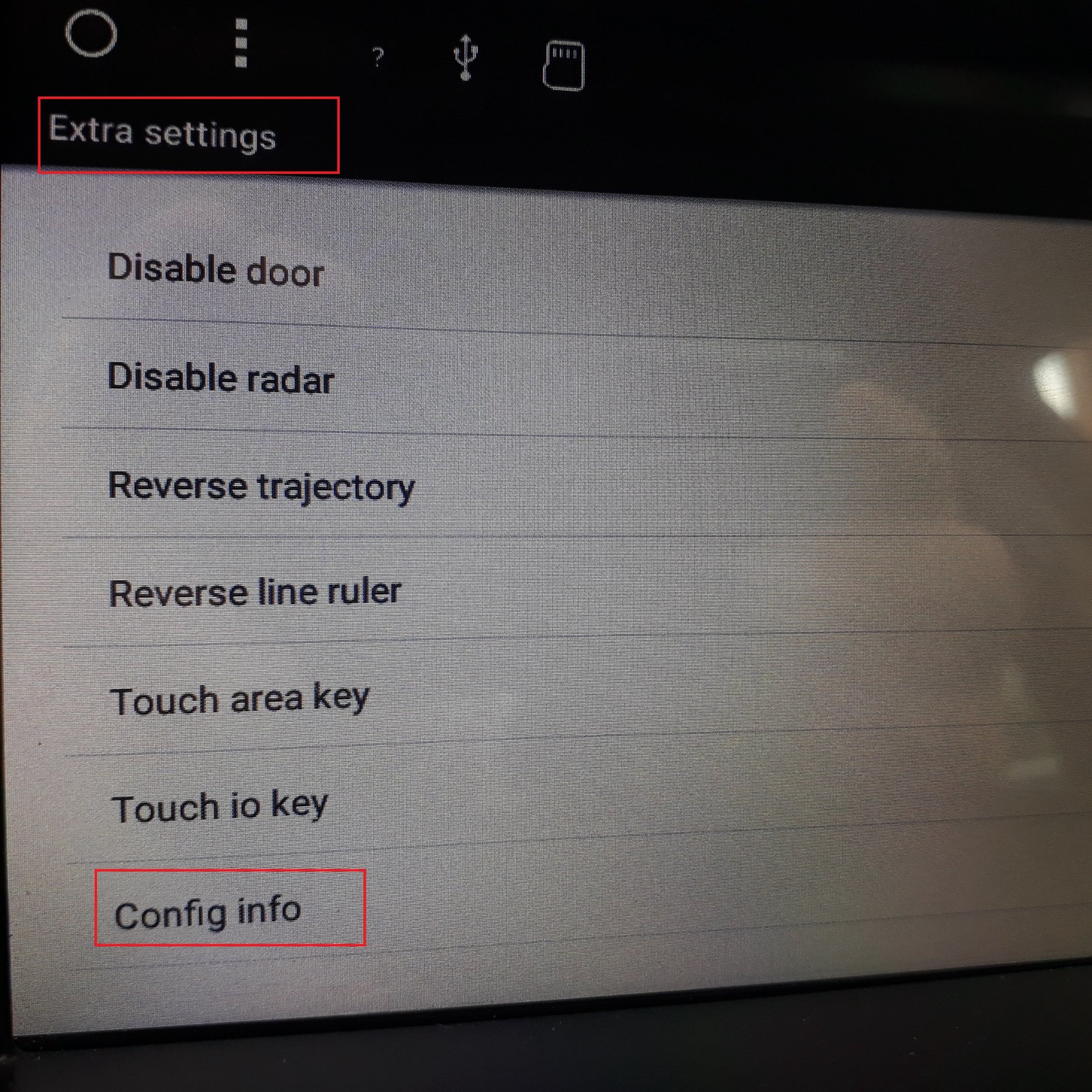

A sprawdzałeś w ustawieniach?
Chodzi mi o ustawienia, do których dostajesz się po wpisaniu kodu.
U mnie są to extra ustawienia, a w nich ustawienia konfiguracji, a następnie opcja klimatyzacji, którą trzeba zaznaczyć.

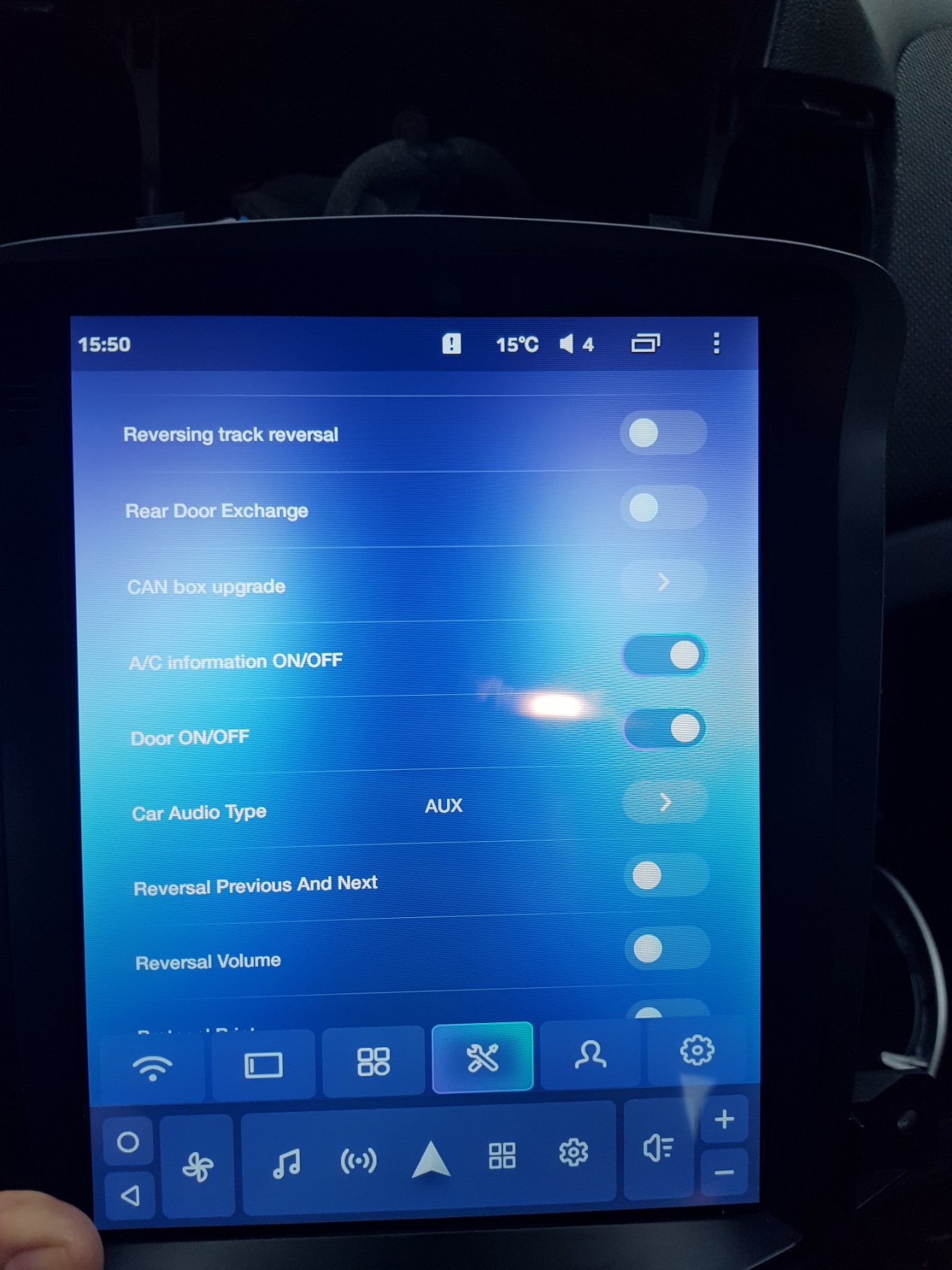

Tak mi się przypomniało, że w ustawieniach pojazdu jest opcja - sterowanie klimatyzacją. Uruchomiłeś to?

o tobie mówiłem. Tu mamy klimę AUTO, więc nasze wnioski są więc mylne.

No i właśnie niby auto i też nie działa. Na filmiku teyes działa nawet na manualnej więc już nie wiem.etac pisze: 27 paź 2020, o 19:20 o tobie mówiłem. Tu mamy klimę AUTO, więc nasze wnioski są więc mylne.

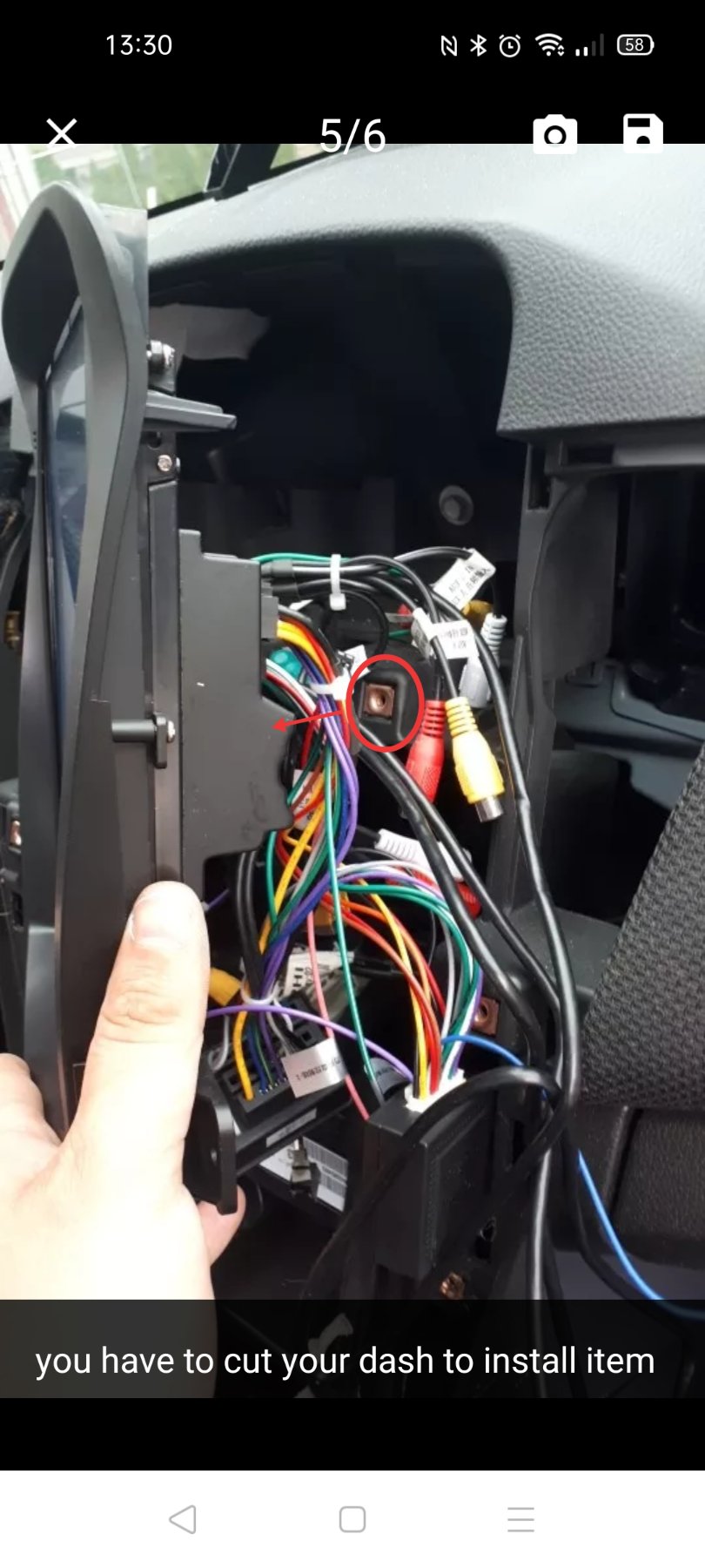

. Mam 2 GB RAMu na android 10 i w sumie jakoś sobie to radzi, chociaż aktualizacje aplikacji trwają długo. Problemem jest też zbyt jasny ekran w nocy i największym chyba, konieczność wycięcia kawałka deski rozdzielczej, żeby to w ogóle zamontować.ali66 pisze: 27 paź 2020, o 21:32 radio.PNG

To lipa z tym wycinaniem
. Nikt o tym nie wspominał.

Trzeba wyciąć mocowanie starego radia, więc nie ma powrotu w razie czego
Re: Chińska nawigacja z Ali
Bo nikt nigdy nic nie wycinał. Kupując zestaw dedykowany do modelu auta nie trzeba nic wycinać.

Wojtek - trzeb, nie trzeba. Ja wycinałem (przy pierwszym radiu android z odtwarzaczem CD) bo nie szło tego wszystkiego zmieścić. Modele bez CD (obecne) już nie mają tego problemu i nie trzeba nic upychać. Swoją drogą czy ktoś zakłada powrót do fabrycznego radia? po co ? przecież te radia android tanieją w oczach. Moje pierwsze kosztowało ponad 1300 zł a obecne nowe 650 zł

Jak to nie, jak ja wycinałem? Jak chcesz pogodzić cały tył radia z tym co zaznaczyłem w kółku?

No tak ty masz Tesle. To jest kolejna opcja

Ja mam Teyes i nic nie trzeba było wycinać wszystko ładnie weszło bez żadnego problemu.

Moje pierwsze dedykowane radio seicane 9" 2gb/32gb weszło bez problemów. Obecne threecar 9" 4/64 dsp wymagało wycięcia półki pomiędzy oryginalnym radiem a wyświetlaczem.
