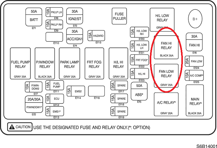

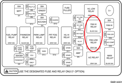

Ok a cza zarówno niskie jak i wysokie obroty wentylatora można sprawdzić poprzez wyjęcie przekaźników i zwarcie głównego obwodu prądowego styk 30 z 87
Re: Chevrolet Aveo Hatchback T255 rocznik 2010
Tak.
W zależności który z zaznaczonych przekaźników się zewrze taki powinien załączyć się bieg wentylatora.

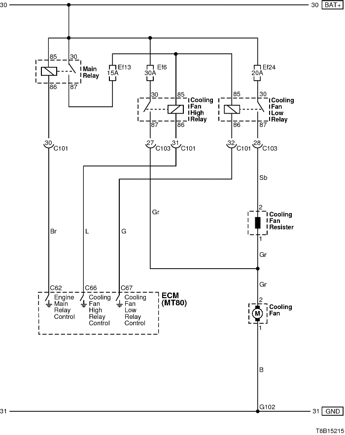

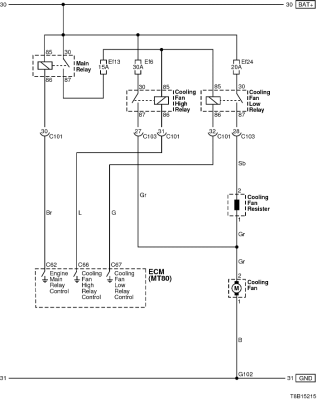

Ok a co podaje sygnał sterujący na cewkę przekaźnika zarówno niskich jak i wysokich obrotów każdy ma swój czujnik temperatury czy sygnał idzie z ECU silnika i czy sterowanie cewkami zabezpieczają jakieś bezpieczniki.
Obydwa przekaźniki sterowane są z ECM który podaje sygnał masy.
Plusy cewek są zabezpieczone wspólnym bezpiecznikiem Ef13 15A na który napięcie jest podawane z przekaźnika głównego.
Zasilanie pierwszego biegu jest zabezpieczone bezpiecznikiem Ef24 20A a drugiego biegu Ef6 30A.

Po wyjęciu przekaźników i zwarciu głównego obwodu prądowego wentylator pracuje zarówno na niższych jak i wyższych obrotach co rozumiem oznacza że rezystor na podłużnicy pod akum,mulatorem jest sprawny i teraz pytanie gdzie jest problem że wentylator nie załącza się bez klimatyzacji tylko zaczyna gotować mi płyn w samochodzie.
