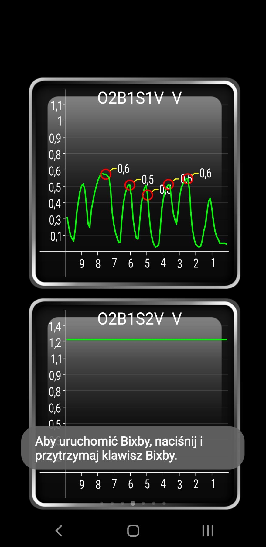

Czytałem cały temat. Kupiłeś ECM używany , nie nowy. Znasz jego historię? Zamiast pokpiwać, postudiuj wiedzę nt zasady działania sondy lambda.
Podniesione ponad maksymalną wartość napięcie sondy może oznaczać przesunięcie poziomu odniesienia pomiarowego czyli problem z masą. Płynący duży prąd przez marne połączenia masy powodują spadek napięcia na niej, dając przesunięcie punku odniesienia pomiarowego i błąd pomiarowy jej napięcia. Czy bzdety pomiarowe na sygnale z lambdy mogą mieć wspólny czynnik z zasilaniem pompy? Trudno ocenić ale złe, skorodowane połączenia masowe mogą dawać objawy bardzo dziwaczne.

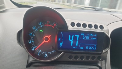

Po wymianie całej skrzynki bezpieczników auto zapalilo od pierwszego razu. Silnik pracuje dosc równomiernie.
Cholerny blad zwiazany z pompa paliwa znikl.

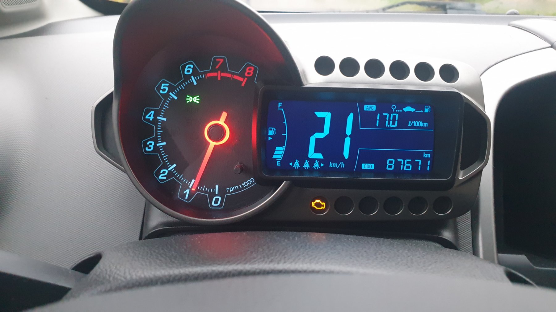

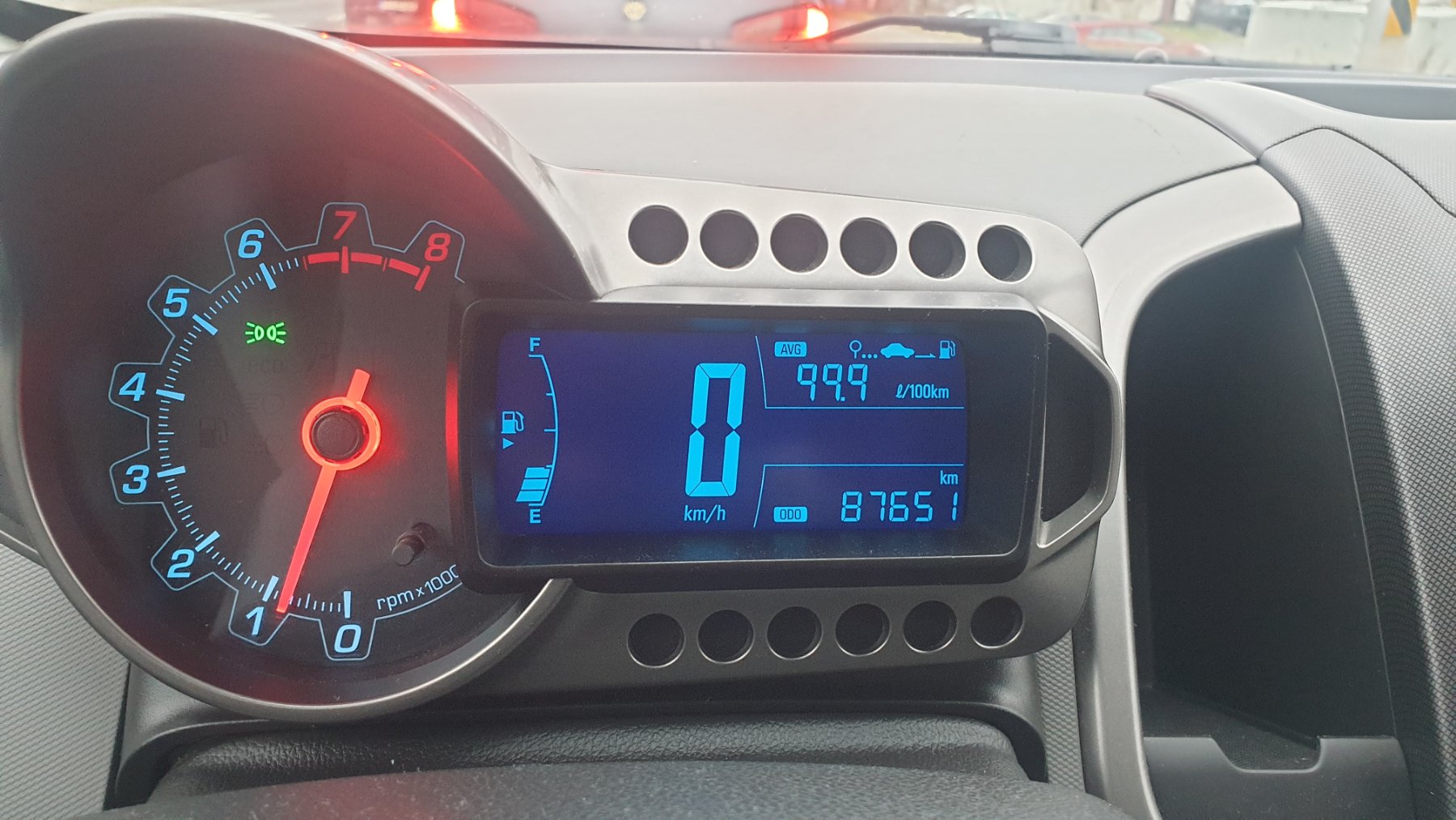

Pozostal problem ogromnego spalania i wysokich korekt. Postanowilem pojeździć troche i spalanie zaczęło spadać w dół. W miedzy czasie na postoju zaświeciła się kontrola trakcji, check engine z błędem P0171. Podczas jazdy spalanie z wartości 99l/100km spadało 68 44 itd. Korekcje nadal wysokie ponad 33%
Spadło do wartości ok 14l/100kl. Czy komputer wykonuje jakas adaptacje. Nie mam pojęcia o co chodzi?

Drugi sonda jest walnięta ona też odpowiada za regulację silnika.

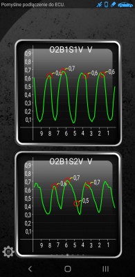

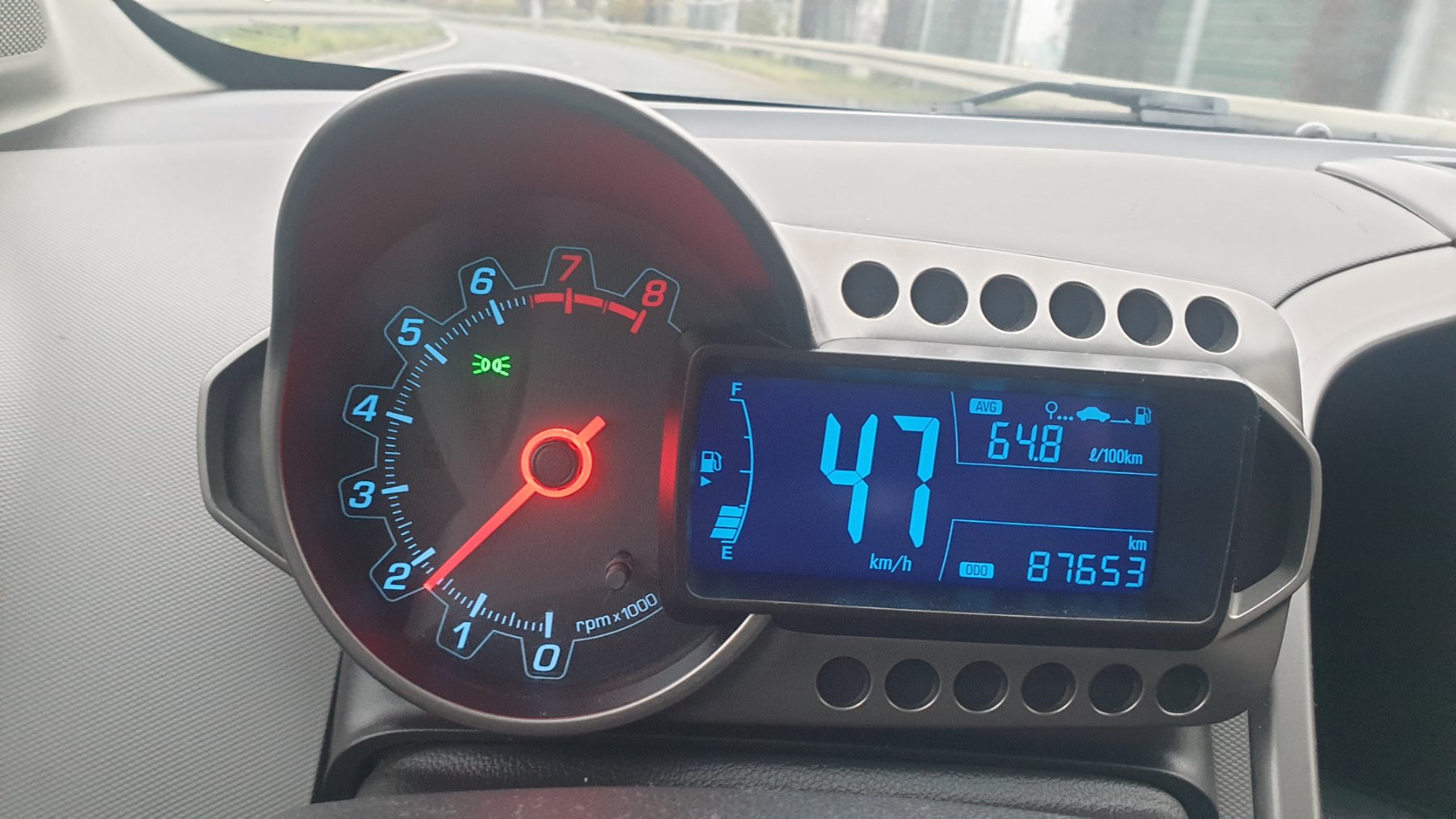

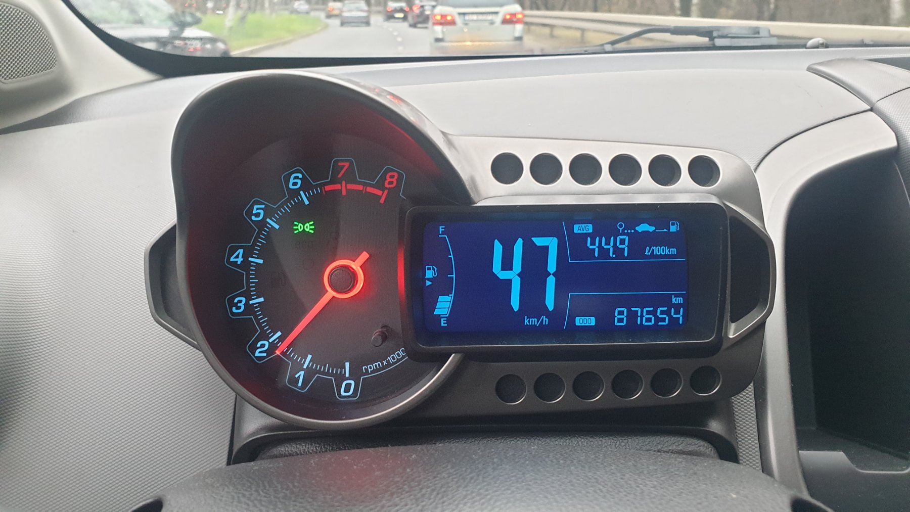

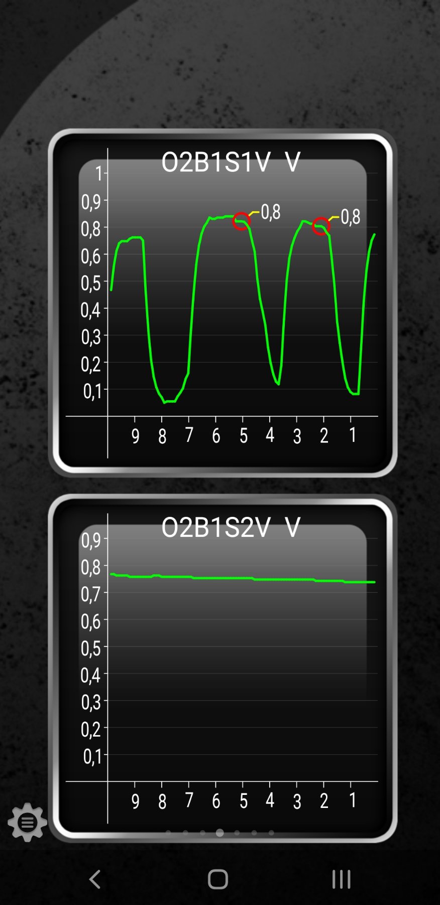

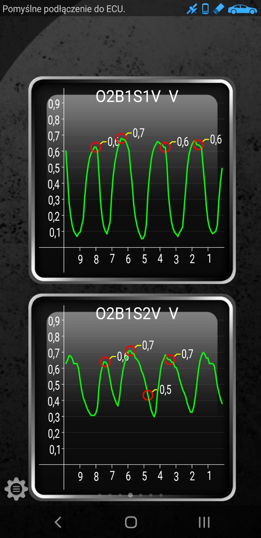

Mysle, ze mozna ogłosić powrot auta do żywych... Po przejechaniu ok 25km spalanie paliwa spadło do ok7.5l/100km, korekty paliwa w normie, praca silnika raczej ok. Sonda lambda zachowuje się dziwnie. Raz udaje uszkodzona, czasem udaje, ze jest sprawna. Być może zamowie nowa. Brak bledow z ecm i bcm w programach testowych.

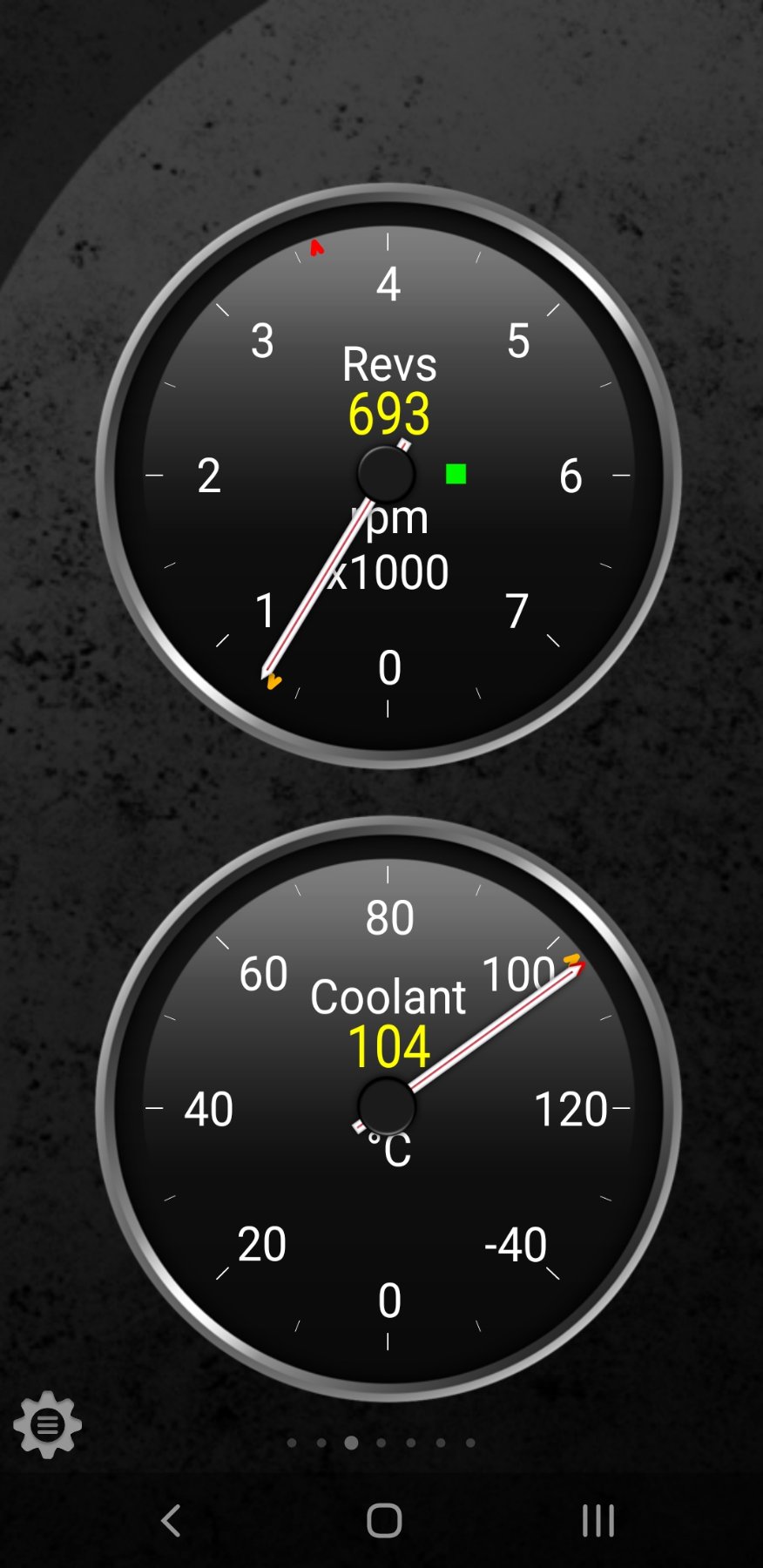

Ostatni problem, który mnie martwi to praca silnika na temperaturze od 100 do 105 st C. Jeżeli to jest prawidlowa temperatura pracy tego silnika, to przy jakiej temp. zalacza się wentylator? Dzieki za odpowiedzi.

Re: Aveo t300 2012 nie odpala gasna zegary brak komunikacji przez obd2
Temperatura 100 °C jest jak najbardziej prawidłową.
Sterowanie wentylatorami jest trochę zagmatwane Na tych wykresach praca sondy wygląda dobrze.
Przed rozgrzaniem katalizatora na wolnych obrotach druga sonda powinna naśladować pierwsza a gdy katalizator zacznie pracować powinna się utrzymać na poziomie 0,6-0,8 V.

Bubu1769 czy możesz posłuchać pracy silnika? Rozchodzi mi się o to jakby slychac syczenie. Co do temperatury, to ja mam częściej 104 °C niż 100 °C.
czyli prawidłowo

Sondy pracują tak jak powinny wiec sa sprawne reszte oceni ecu, za jakiś czas wstaw zdjecie z diagnostyki pokladowej czy ecu uznało wszystkie skladniki za sprawne.

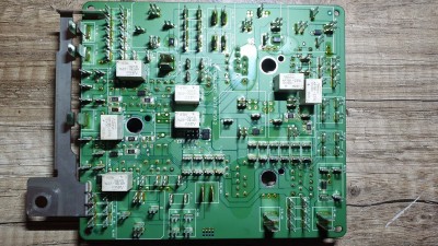

Mysle, ze od początku skrzynka bezpieczników z silnika sprawiala problemy. Bezpieczniki były i są dobre. Sprawdzalem napięciowo i opornosciowo. Mam wrażenie, że jakas elektronika w skrzynce mogła nawalac. Są tam przeciez przekazniki male tzw. niewymienialne, diody itp. Niestety z powodu tak dramatycznej usterki, jak spalenie procesora w sterowniku silnika i co najważniejsze braku dokładnego powodu, który spowodował to uszkodzenie wiarygodność moja w ten samochód jest zła. Do tego spory problem ze zdobyciem takiego sterownika i braku serwisu ASO, który mógł się tym zająć. Najprawdopodobniej samochód mimo tego, że obecnie dziala prawie wzorowo zostanie za jakiś czas sprzedany.

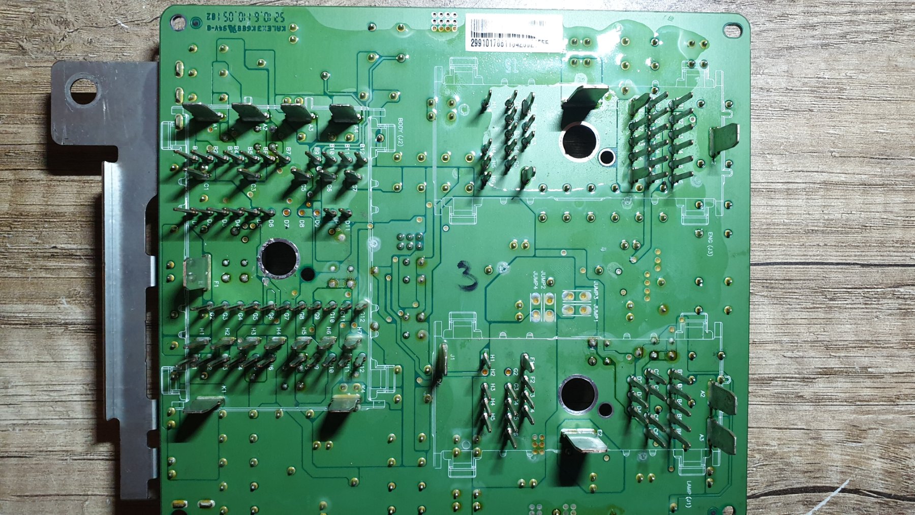

Mówisz o tej skrzynce bezpieczników, ale nadal nie słyszałem żebyś ją otworzył i sprawdził płytę główną tej skrzynki.
Etac ona była otwierana i dawno temu przegladana. Na samym początku problemów. Wyglądała idealnie. To po co mam ja kolejny raz rozkładać? Zrobie to, ale tak dla sportu.
coś w tym stylu, koło skrzynki inpost
a dostać się musisz do samej płytki zielonej i posprawdzać piny, zimne luty i podoginać gniazda przekaźników i bezpieczników

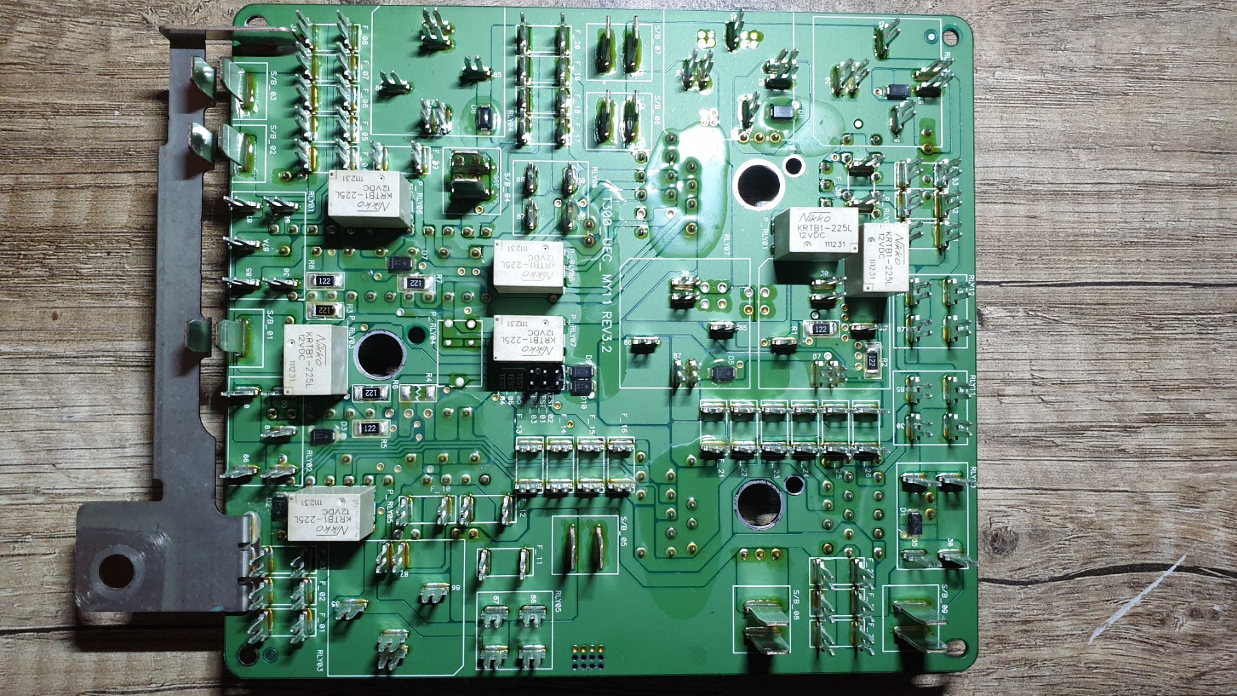

Rozebrałem stara skrzynkę bezpieczników. Ogladalem przez lupe do oka. Nie zauważyłem pękniętych ścieżek, luźnych lub krzywych pinow. Nie zauważyłem, aby jakas czesc dioda, przeksznik, rezystor lub kondensator wyglądały podejrzanie. Dziwna sytuacja. Cóż zakończyłem naprawe bardzo poważnej awarii samochodu. NIestety niepoznalem przyczyny uszkodzen. Na te chwile najważniejsze, że samochód dziala i jezdzi prawidłowo.
Wystarczy że jeden z pinów pod przekaźnik lub bezpiecznik jest rozwarty za bardzo i nie ma styku z obwodem. Nie zauważysz tego jak nie wiesz co szukać.
I nie widać jak wyglądają styki w przekaźnikach, a tam też może być "problem".
