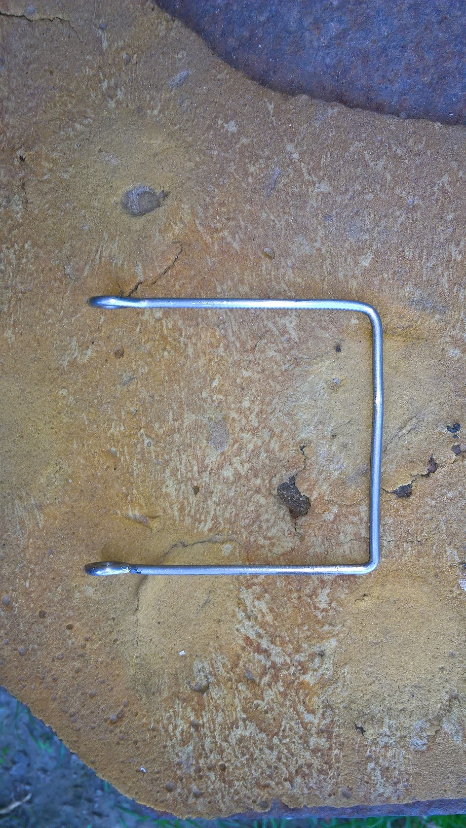

W ASO robocizna 1500 zł sam mieszek 650 zł. Dla tych co próbuja metodą wycinania dziury.
Póki nie urwała mi się całkiem klapka, zrobiłem dośc prostą konstrukcję z elektrody. Mi się nie przyda ale może kogoś zdjęcie zainspiruje :)
Brakuje zdjęcia zakładanej blaszki. (zwykły cienki metal z dachu zagięty z dzirami)
