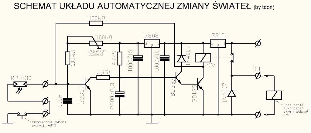

Na prośbę kol. REGULUS-a oddaję w Wasze ręce zaktualizowany schemat układu automatycznej zmiany świateł mojego projektu. Układ pracuje u mnie już rok, w tym czasie przeszedł drobne modyfikacje i osiągnął (jak mi się obecnie wydaje) stadium docelowe. Oczywiście jest to tylko schemat przełącznika zmierzchowego. Jego aplikacja w konkretnym aucie wymaga nieco zachodu w temacie zintegrowania go z autem - moje poczynania w T300 opisałem dość szczegółowo. Zezwalam na wykorzystanie schematu bez ograniczeń i naśladowcom życzę powodzenia. W razie problemów służę pomocą:
(Podziękowania dla mojego kolegi Marcina za piękne przeniesienie schematu z kartki do pliku :-) )

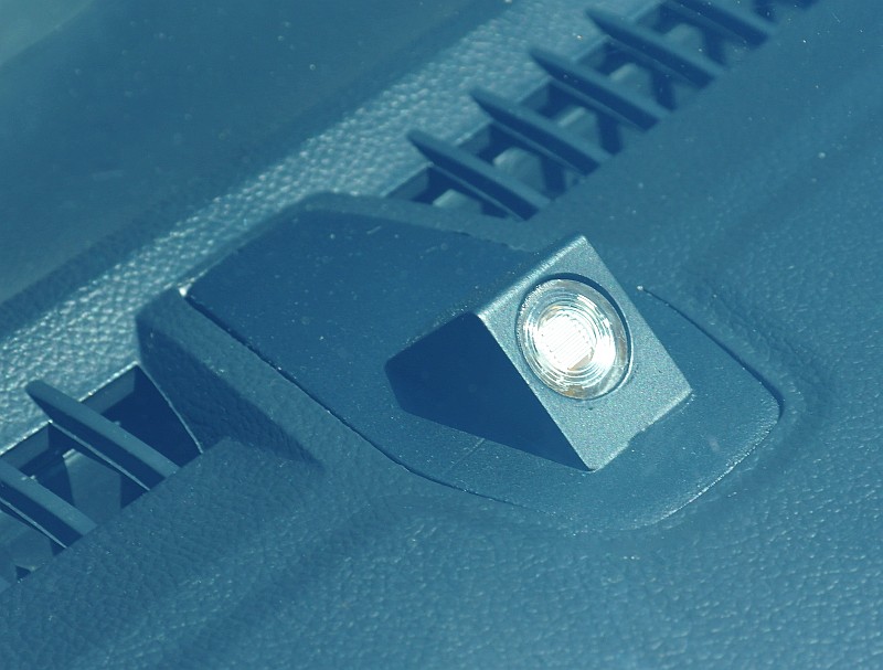

Przypomnę jeszcze ostateczny sposób montażu czujnika światła RPP 130 w moim Aveo:

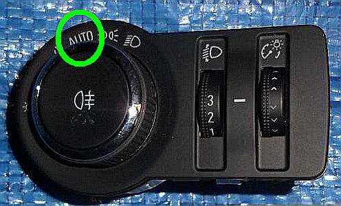

Wymieniłem też w Aveo przełącznik świateł na taki z pozycją "AUTO", bo fabryczny takiej nie miał (mój akurat jest od Insigni i przy okazji uzyskałem regulację jasności podświetlenia deski) i "wyciągnąłem" z niego stosowny sygnał masy wlutowując zworkę w odpowiednie pole wewnątrz przełącznika (bo nie było):
(zdjęcie zapożyczone z sieci).
