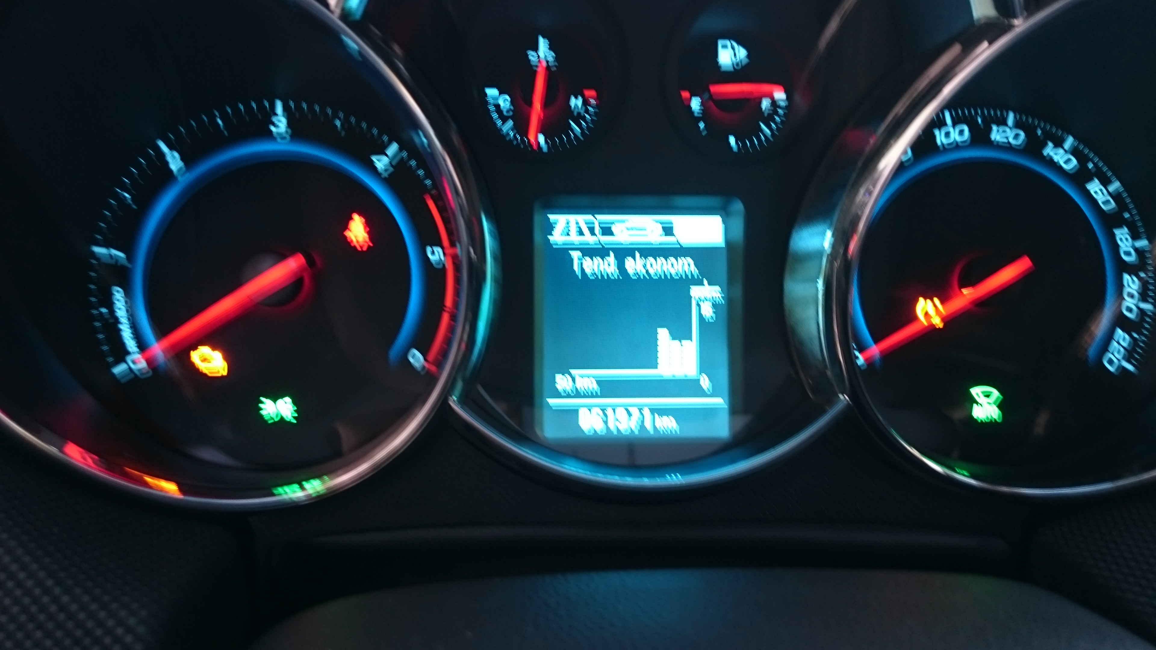

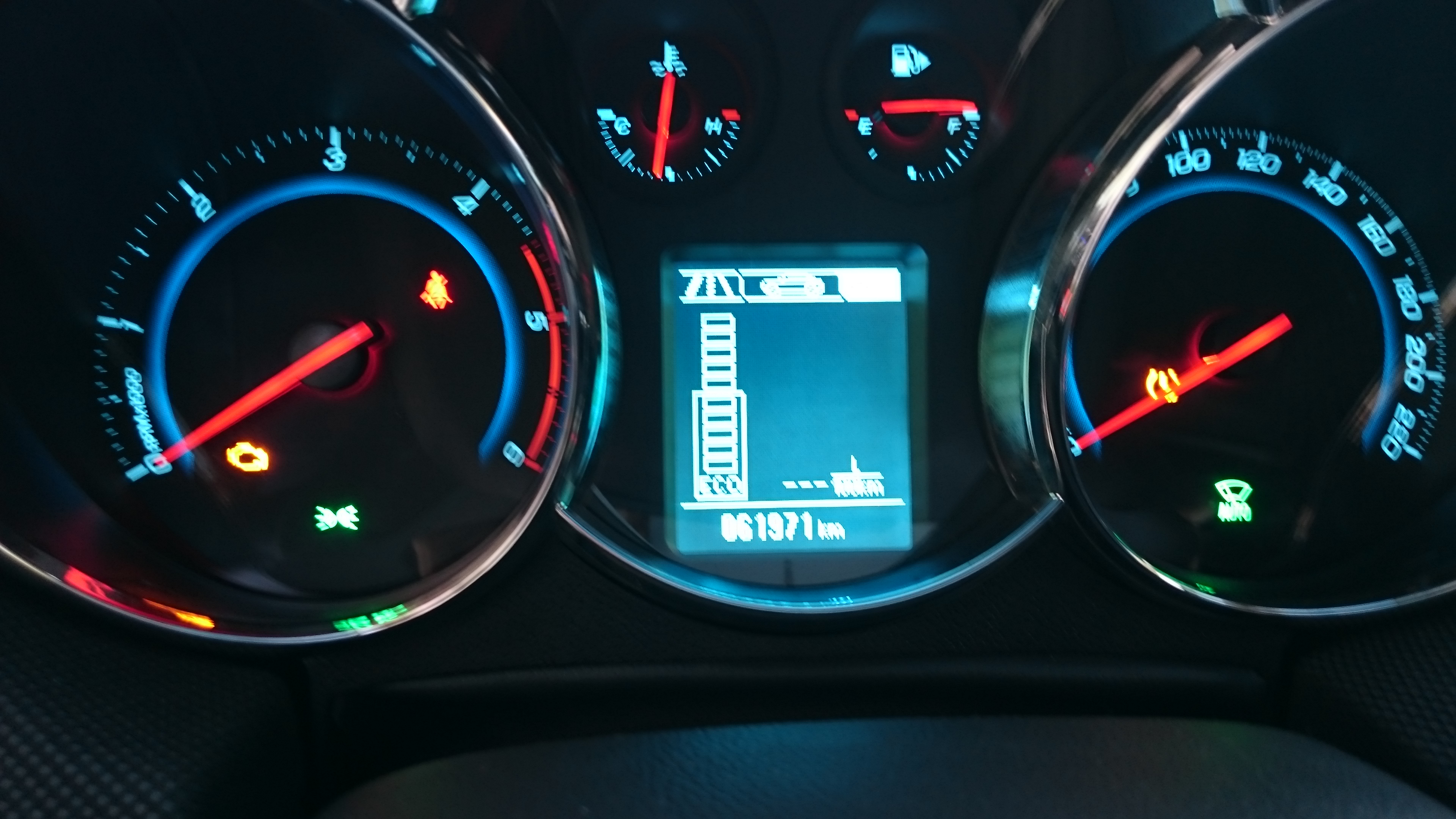

Dzisiaj, kolejny krok w procesie programowania licznika, mamy funkcje ECO, bo to poszło bez zezwolenia przez VCI, niestety wymiana i pelne zaprogramowanie tego wymaga.
sorki za zdjecia.
jak tylko skończe ten cały proces, przeniose wiedze do manuali

No te fotki to nie wyszły, chyba Ci ręka za mocno drgała z podniecenia z nowej funkcji, ale pamiętaj im dalej tym trudniej pewnie będzie, więc kolejne fotki to już kompletnie nieczytelne będą :D aż zakończysz adaptację licznika i ogłosisz 100% sukces, co oczywiście życzę Tobie Krzyśku.

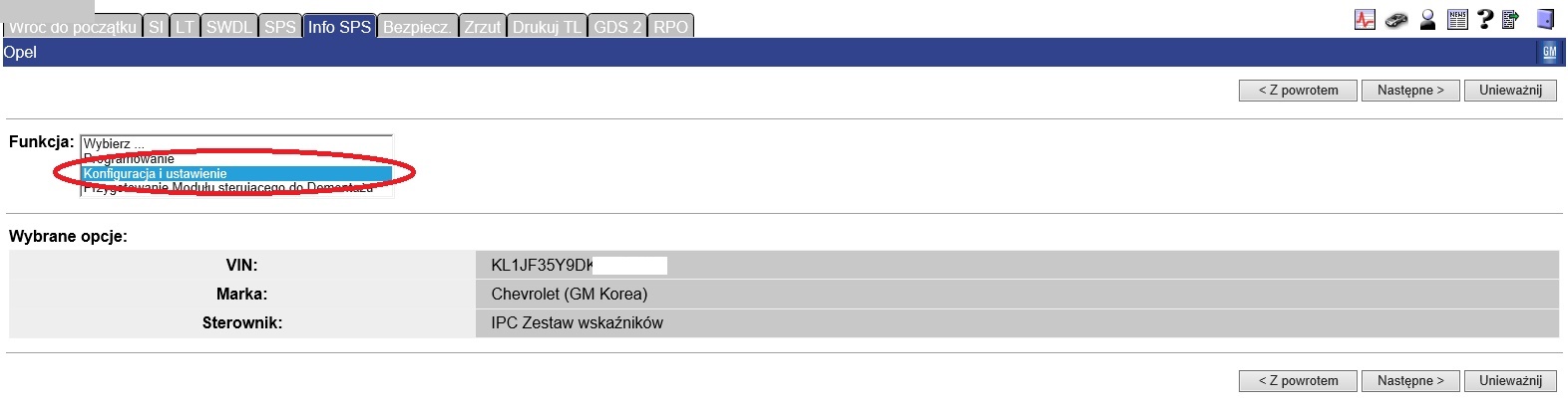

kazdy serwis po wejsciu w SPS i wybraniu opcji konfiguracja i programowanie, da sobie rade.
Jest tam opcja do wybrania - menu ECO

a było tak pieknie, a wyszło jak z TuneIn.

dla zmiany sposobu programowania pewnie tak, ale na wyłączenie TPMS - NIE.
Na programowanie licznika jest światełko w tunelu, po konsultacji z gościem z Włoch mam ich sposób. Szczegóły po próbach w ASO.

Okazuje sie ze trzeba czytać z uwagą kolegów zza Buga. Juz wiem dlaczego najpierw trzeba konfigurować, a potem zmieniać VIN w liczniku. Szczegóły w manualu, jaki stworze jak tylko zakończe ponownie wylutowanie eeprom.
Re: Licznik z innego auta
no i działa - manual w odpowiednim dziale. W razie pytań służę pomocą
