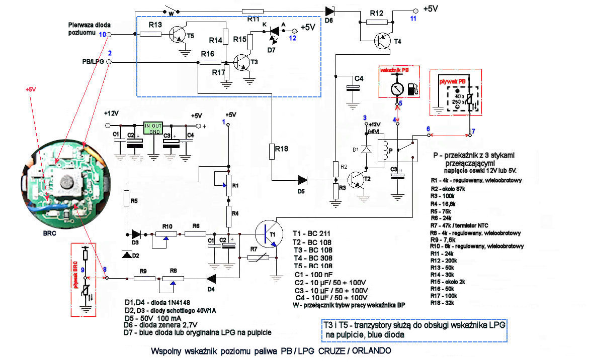

barus pisze:Oto schemat modułu.
R1 - ustawienie wskazania max poziom
R8 - ustawienie wskazania minimalnego poziomu
R14 - liniowość w dolnym zakresie wskazania
wskaźnik diodowy BRC
moduł, przewody, ślepa komora/kanał pod przednim prawym siedzeniem
wiązka i miejsce wpięcia się dwoma przewodami w rozcięty przewód od poiziomu PB
na takiej płytce z łatwością zmieści się moduł

Miałeś na myśli opracowanie skutecznego emulatora, zapobiegającego opadaniu wskaźnika poziomu paliwa przy jeździe na LPG w niektórych modelach Cruze/Orlando :zastanawiasie: Czy chodzi ci o taki moduł jak ja mam?
Re: Wspólny wskaźnik PB/LPG lekarstwem na opadający wsk. pal
: 26 paź 2017, o 18:54
autor: endriu333
Zdecydowanie o taki moduł jak masz Ty... Czyli wskazuje Pb jak na niej jeździmy i Lpg jak na nim pomykamy...
: 21 lis 2017, o 00:16
autor: barus
Użytkuję ten moduł już chyba ponad rok. Między czasie dokonałem pewnych korekt w schemacie.
Moduł spełnia swoje zadanie, czyli jest lekarstwem na opadający wskaźnik paliwa, bo u mnie ten problem występował i dodatkowo mam wskazanie poziomu LPG na wskaźniku PB na blacie, gdy silnik pracuje na LPG. Jest tylko problem z długim czasem przemieszczania się wskaźnika poziomu paliwa do właściwego poziomu, gdy nastąpi przełączenie rodzaju paliwa (PB/LPG i odwrotnie) w czasie ruchu samochodu. Gdy przełączenie to nastąpi zanim ruszymy samochodem to wskaźnik natychmiast wskaże właściwy poziom. Nie udało mi się znaleźć sposobu na reset komputera wskaźnika poziomu przy przełączaniu rodzaju paliwa, ale wymyśliłem inny sposób i moduł może wcześniej przełączyć wskazanie poziomu LPG na blacie zanim jeszcze nie ruszyliśmy samochodem i zanim silnik się przełączy na LPG, czyli chwilę po uruchomieniu silnika a zbiornik gazu nie jest pusty.
Nowy schemat- poziom LPG -bis.jpg (179.08 KiB) Przejrzano 7700 razy
Przełącznik "w" służy do wyboru trybu pracy modułu tj. Wyłącznik „w” wyłączony – wskazanie poziomu LPG na blacie nastąpi po przełączeniu silnika na LPG.
Wyłącznik „w” włączony – wskazanie poziomu LPG na blacie nastąpi chwilę po uruchomieniu silnika pod warunkiem, że zbiornik LPG nie jest pusty.

No to wesprze ktoś Prezesa, takim układem, lub pomoże w jego budowie dla ukladu STAG?
Re: Wspólny wskaźnik PB/LPG lekarstwem na opadający wsk. paliwa.
: 12 maja 2020, o 20:31
Widzę ze jak Ja coś potrzebuje to wsparcia nie ma
Wiem ze wskaźnik paliwa pracuje od 0,5V do 3,5V, powyżej 4,7V wywala błąd.
Wskaźnik LPG pracuje do 4,5V
da się to zgrać?
: 12 maja 2020, o 20:54
autor: bubu1769
Można by było to ogarnąć na Arduino.
: 12 maja 2020, o 20:59
ktoś pomoże?
Tylko żeby to nie kosztowało miliony PLN
: 12 maja 2020, o 21:11
autor: bubu1769
Zrobić prosty program na podstawie tego:
https://starter-kit.nettigo.pl/2012/08/potencjometr/
Z warunkiem żeby podczas pracy na benzynie dawał sygnał 1:1 a na LPG przetworzony.
Jak będę mieć chwilę to może pobawię się że zrobieniem programu.
Oczywiście zamiast Arduino Uno można zastosować jakiegoś klona Arduino Nano czy nawet Poco które kosztuje parę złotych.
: 12 maja 2020, o 22:27
:zastanawiasie: Pewnie dałoby się prościej i taniej analogowo. Gdyby znać dane potencjometru LPG to wyliczonym na kartce dzielnikiem rezystorowym i przekaźnikiem dało by radę ogarnąć.
Natomiast z mojego wieloletniego używania LPG mam takie wnioski, że bardziej wartościowe jest mieć na bieżąco informację o stanie benzyny niż LPG.
Po pierwsze, że wskazania z LPG są bardzo niedokładne a wynika to z braku budowy wielokomorowej zbiornika. Po drugie bardziej ważne żeby nie wysuszyć baku benzyny niż LPG. Bo grozi to zatarciem pompy paliwa. Zabraknie gazu to się przełączy na benzynę, żaden problem. Ale gdy zabraknie benzyny - dowiesz się o tym gdy zabraknie gazu, a i tak nie pojedziesz bo pompa może już być zatarta.
Nie wiem też jak zareagują algorytmy BCM gdy stan baku będzie się drastycznie zmieniać(raz z NoPb, raz z LPG). Tam z pewnością jest jakieś uśrednianie, na pewno w przypadku poziomu rezerwy i zasięgu.
Dlatego najlepiej mieć dwa wskaźniki stanu paliw, osobny dla LPG, osobny dla NoPb. Dla LPG najlepiej się sprawdza licznik dystansu i diodki na przełączniku LPG. A wskaźnik benzyny niech wskazuje jej stan także podczas jazdy na LPG, czyli większość czasu.
