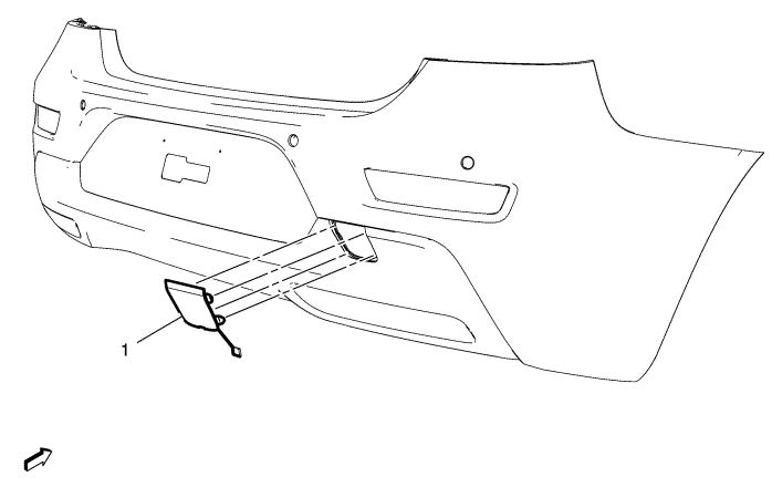

Ma ktoś może dostęp do TIS-a z 2013 w którym widać dla hatchbacka jakie są składowe do montażu kamery?
Zastanawiam się czy to faktycznie tylko sam zderzak i do środka wskakuje kamera czy nie trzeba jeszcze jakieś adaptera / czegoś pośredniego między kamerą a zderzakiem.
W TIS-ie są takie rysunki które pokazują element i elementy wchodzące w jego skład (poszczególne składowe komponentów).
Przykład znaleziony na szybko:
foto
foto

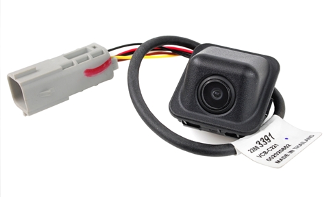

Dostałem info z ASO że zderzak tak czy siak to będzie taki pod kamerę + czujniki, różnica według EPC jest taka czy ma zaślepkę jak nie ma kamery czy ma nacięcie w miejscu kamery do wycięcia ostatecznego w serwisie.
Zobaczą jaki ten zderzak przyjdzie, tymczasem ja na allego namierzyłem kamerę o numerach 1717038 / 22883391.
Powinna to być Cruze/Orlando/Trax i pasować jak ulał, jeszcze mi to sprawdzą w ASO.

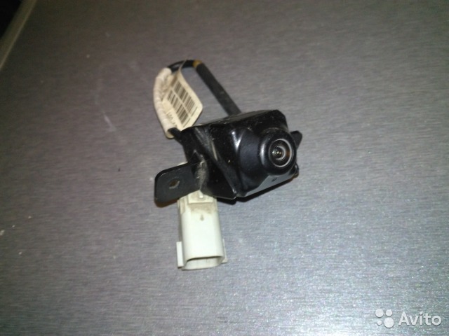

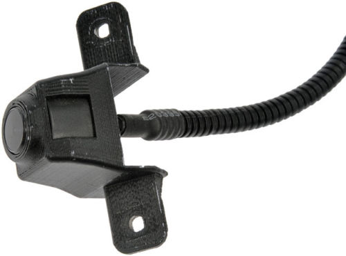

Post autor: Avatar »
Zrobiło się zamieszanie, może ktoś sensownie sprawdzić czy według katalogu do Hatchbacka jest:
22923842
czyli:
foto1
foto1
koszt jedyne 950brutto w ASO (kosmos)
czy
22883391
czyli:
foto2
foto2
Zaczynam być zdania że chyba 22923842 ale koszt tego jest chory więc cała zabawa traci sens :)

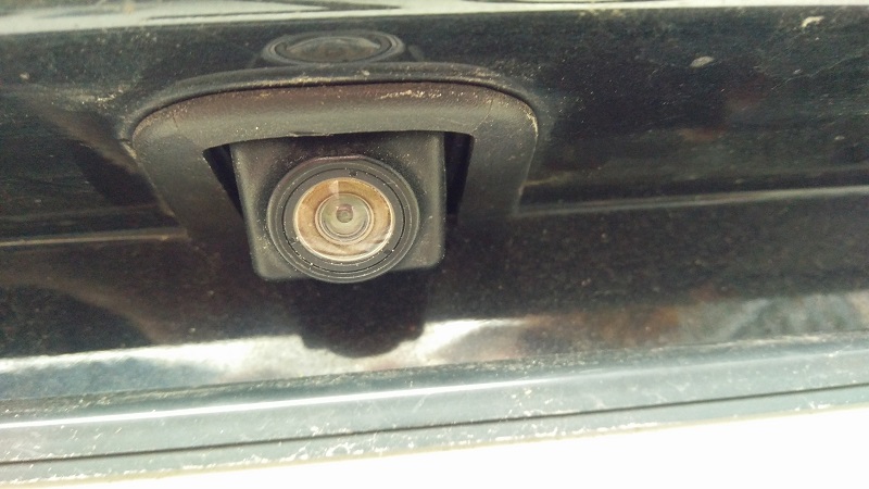

kemoiz
Posty: 1327
Samochód: Cruze HB LT+ MY14
Silnik: 1.8, 141KM, Pb
LPG: BRC 24.11
Re: Kamera cofania
Post autor: kemoiz »
Proszę bardzo.
A co do mocowania to jak zakładałem hak zeszła razem ze zderzakiem, nie przyglądałem się potem.

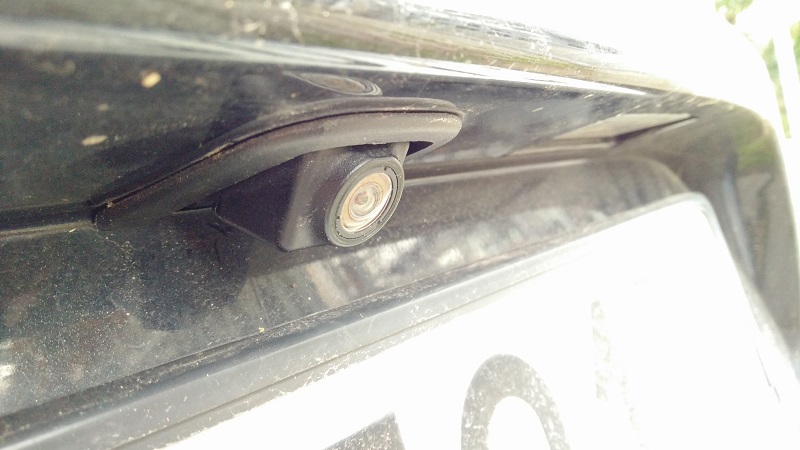

Avatar
Posty: 2463
Samochód: brak
Lokalizacja: Racibórz
Re: Kamera cofania
Dzięki za express fotki ;)
Masz foto co przez przez nią widać (z mylinka)
możliwe że masz taka:
foto
foto

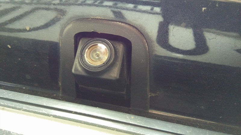

kemoiz
Posty: 1327
LPG: BRC 24.11
Re: Kamera cofania
To jeszcze inna [emoji23]
Wysłane z mojego ONE E1003 przy użyciu Tapatalka
Avatar
Posty: 2463
Samochód: brak
Re: Kamera cofania
No nie do końca bo wystaje Ci tylko jej front,reszta jest od tyłu i to pasuje z tym co wiem że montuje się ją od środka zderzaka.
Poza tym front masz praktycznie taki sam.
