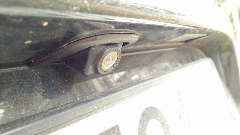

Nie wiem jaki kod ale z wyglądu mam prostokątną a nie okrągłą. Czyli ta druga jest u mnie.
Re: Kamera cofania
: 6 paź 2017, o 12:40
autor: Avatar
Możesz wrzucić do postu zdjęcia Twojej na zderzaku z 2/3 kątów?
Chce zobaczyć jak to wygląda w praktyce bo właśnie nie wiem co dalej.
Masz HB więc jest to dobry wyznacznik tego co powinno być skoro jest fabryczna.
Re: Kamera cofania
: 6 paź 2017, o 12:53
autor: kemoiz
Proszę bardzo.
A co do mocowania to jak zakładałem hak zeszła razem ze zderzakiem, nie przyglądałem się potem.

Dzięki za express fotki ;)
Masz foto co przez przez nią widać (z mylinka)
możliwe że masz taka:
foto
foto
Re: Kamera cofania
: 6 paź 2017, o 13:33
autor: kemoiz
To jeszcze inna [emoji23]
Wysłane z mojego ONE E1003 przy użyciu Tapatalka
Re: Kamera cofania
: 6 paź 2017, o 13:35
autor: Avatar
No nie do końca bo wystaje Ci tylko jej front,reszta jest od tyłu i to pasuje z tym co wiem że montuje się ją od środka zderzaka.
Poza tym front masz praktycznie taki sam.
