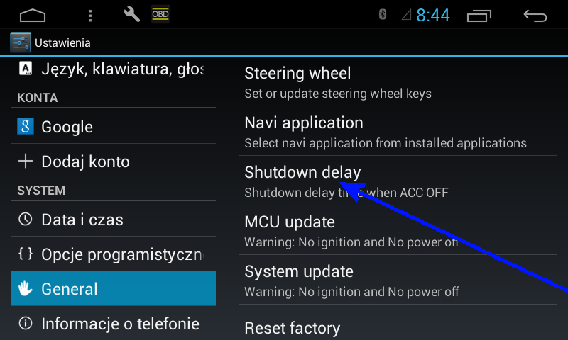

Nie od razu wyłączy system jak sobie ustawisz opóźnienie. U mnie maksymalnie mogę opóźnić o 1 godz.

Masz te screeny:

W S160 nie ma takich ustawień jak pokazałeś na zrzutach. U mnie po wyciągnięciu kluczyka radio gra tak długo aż nie odetnie mu zasilania BCM (po 10 minutach) czyli identycznie jak fabryczne. Tylko tego sterowania brak.
