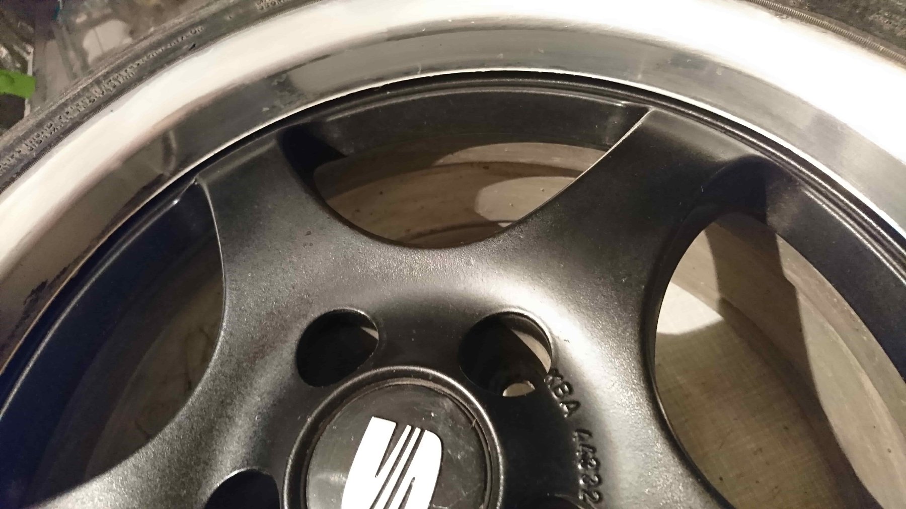

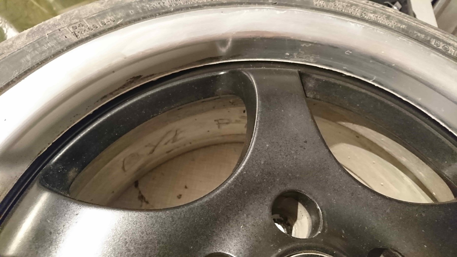

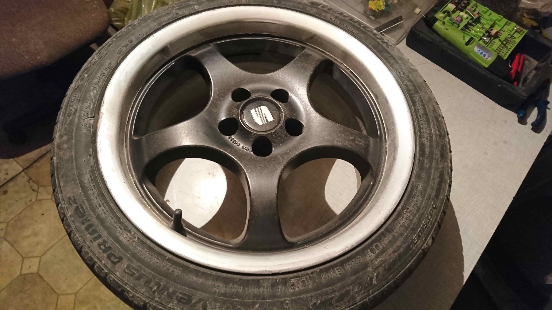

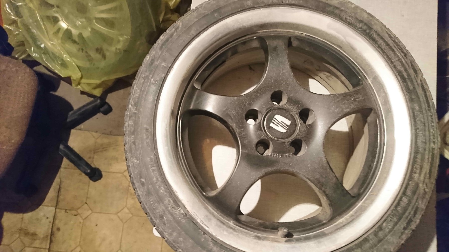

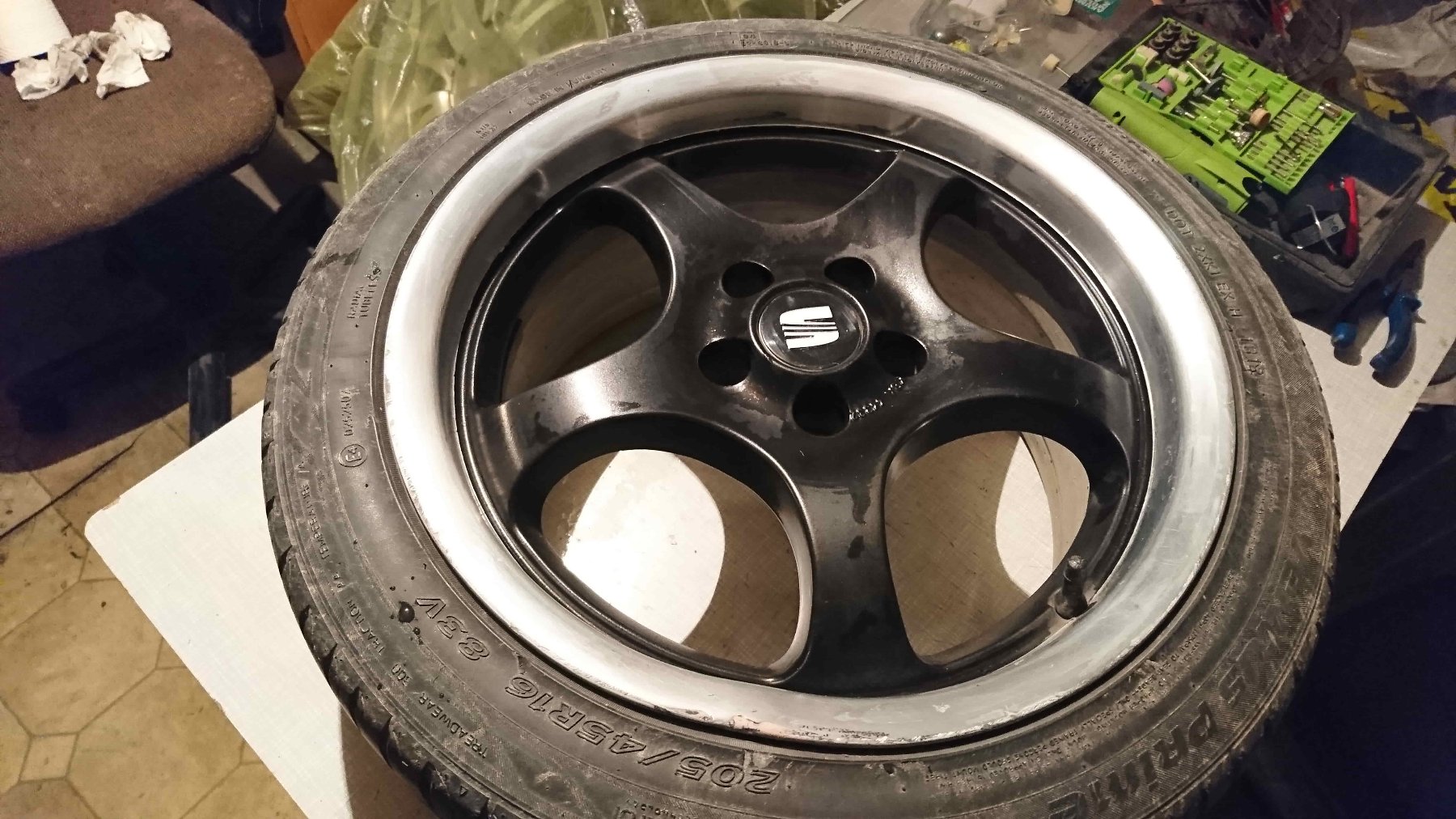

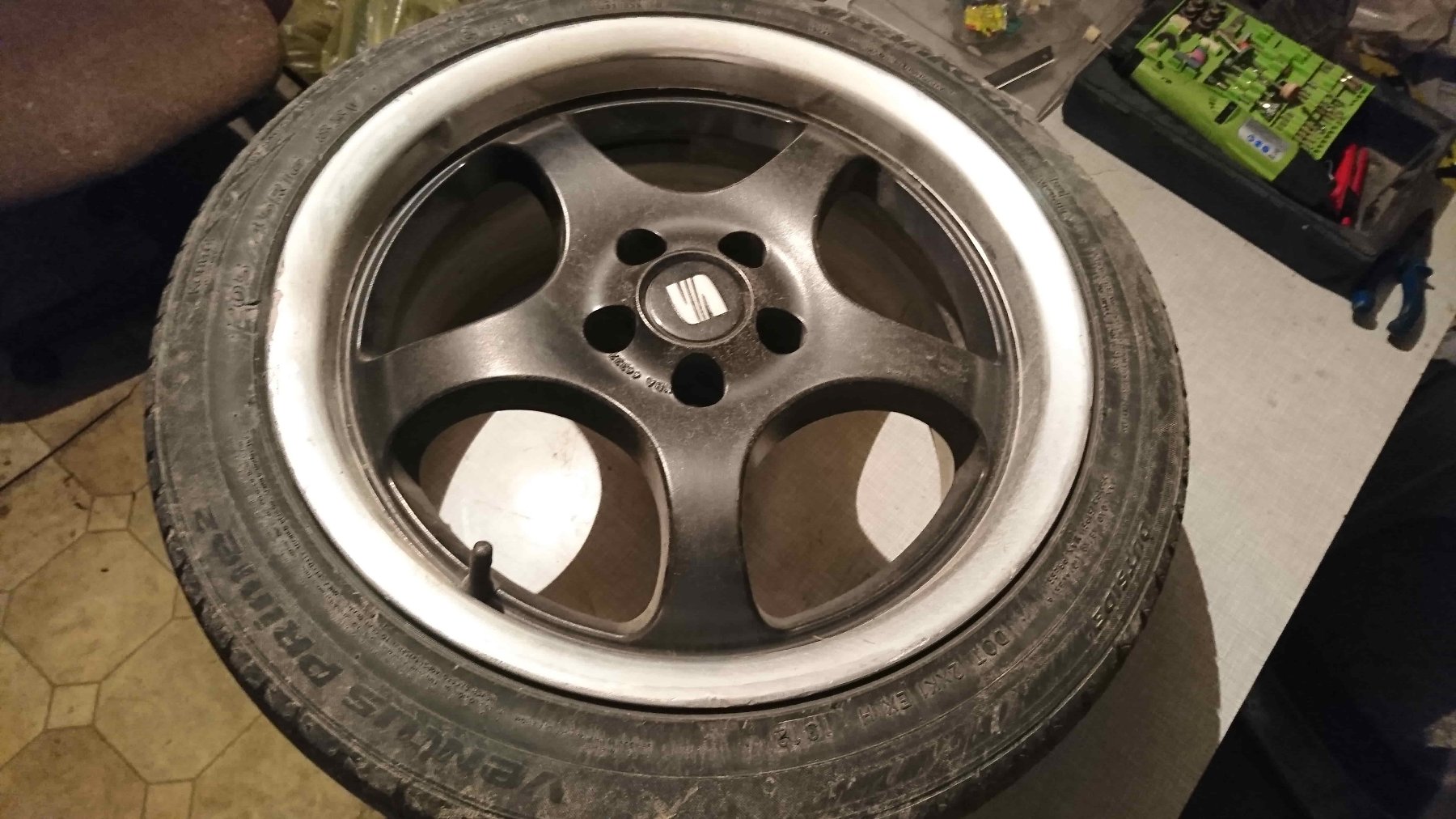

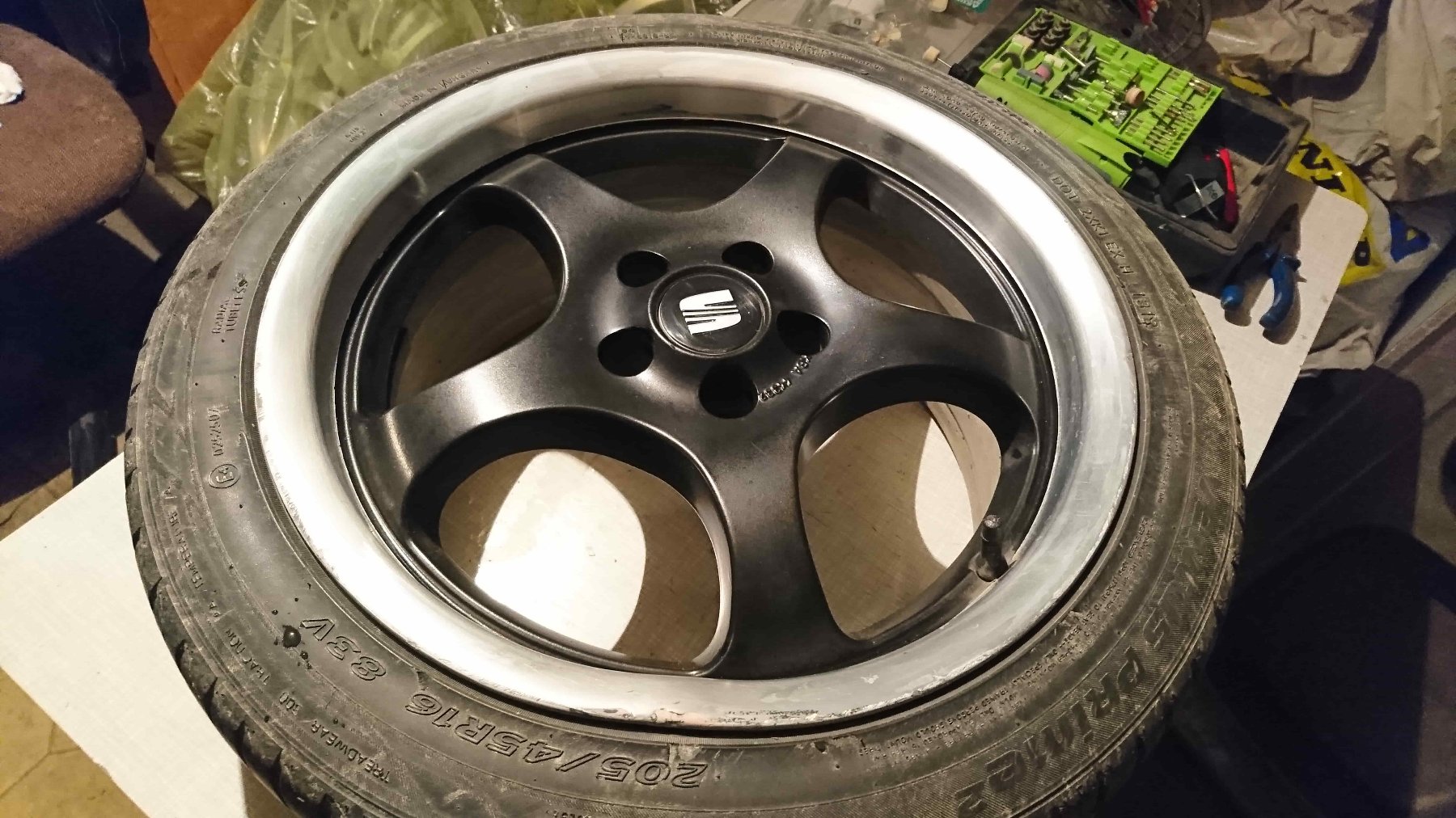

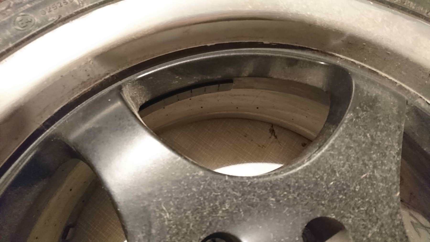

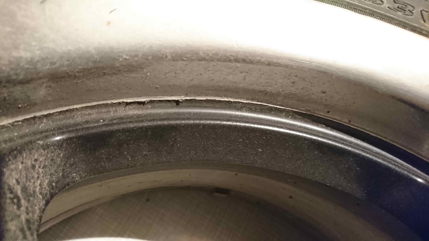

Z lekkim opóźnieniem ale dodaje foty :) Lakier, którym malował szwagier to: Motip Dupli Płynna Guma w Sprayu, kolor CZARNY POŁYSK, 3 puszki po 400 ml na komplet felg 15, położył 5 lub 6 warstw lakieru/gumy. Zdjęcia felgi brudnej i po lekkim przemyciu. Przyjrzałem się z bliska i widać, że gdy felga ma jakieś głębsze rysy to tym lakierem tego nie zamaskujesz (na zdjęciach tego chyba nie widać).

Zadnym lakierem rys nie zamaskujesz.. Od tego jest szpachla do alu..
Plastidipa kladziemy 6-7 warstw coraz to grubszych zeby pozniej to ladnie zeszlo

Artur nawet to niezle wygląda tylko tak jak mówią koledzy że przy myciu pod cisnieniem może zejsc . Więc trzeba by było uważac . Ale spoko trochę ładniejszy kolor dobrac i spoko :)

Nie wiem jak masz zamiar malować, wg. mnie najgorzej może być tam gdzie jest koniec tej gumy, próbowałem to złapać na zdjęciach ale chyba nie widać, końcówki są leciutko postrzepione więc może być jak mówisz na myjni w takim miejscu. Ale gdyby pomalować całą felge to raczej nie bd kłopotu :)
