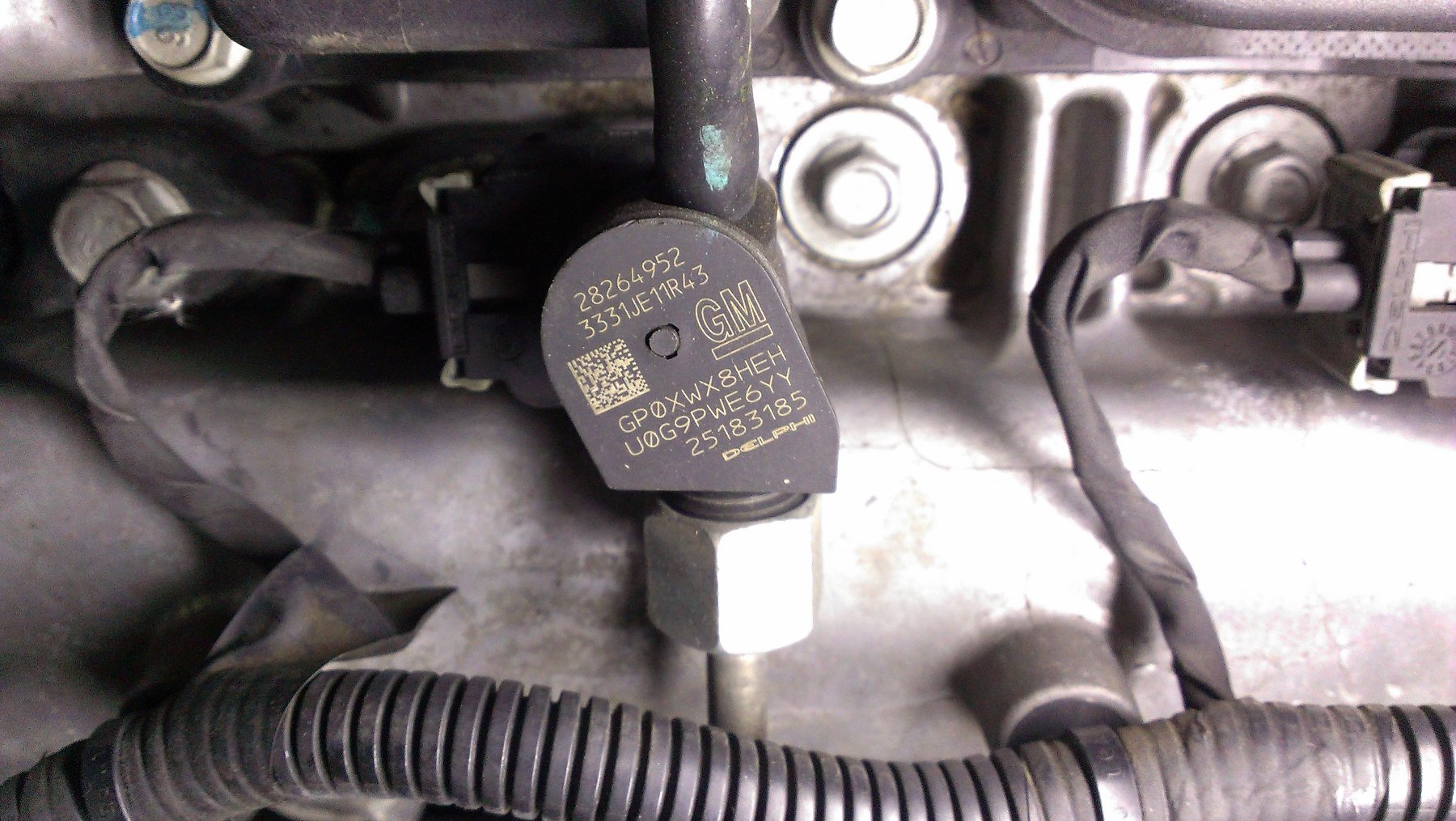

Czy w Cruzie 2.0 LNP silnik 120kW wystarczy wykręcić i włożyć nowy wtryskiwacz czy należy też wprowadzić jego kody IMA ?
należy wprowadzić kody.

kochar pisze: 31 sie 2018, o 09:24
etac pisze: 31 sie 2018, o 09:02 należy wprowadzić kody.
Gdzie znajdę kod?
A co się stanie jak nie wprowadzi ?
na główce każdego wtryskiwacza jest wielocyfrowy kod. Jeśli się go nie wprowadzi to jak dobrze pamiętam nie uruchomisz silnika, albo dawka podawana nie będzie prawidłowa.

Który to jest kod ?

Który to jest kod ?
download/file.php?mode=view&id=8269
Kod jest 20 cyfrowy . Zaczyna się GP...

Kod 20 cyfrowy :shock: gdzieś czytałem że kod Delphi ma 16 cyfr, dlatego pytam.
Jak będziesz coś tam diagnozował swoim VXdiag to może odczytaj kody i porównaj je z tym co jest na wtrysku .
A najlepsze jest to ze jak go rozbiorą i wy kalibrują to nadadzą nowy numer :)

Kolego nie prosiłem Cię o linki tylko żebyś przy jakiejś tam okazji odczytał kody swoim VXdiag to wtedy na 100 % dowiemy się ile cyfr ma kod wtrysku i czy faktycznie jest zapisany na główce , oczywiście jet to prośba i tyle w temacie kodów.
:piwo3:
Tu masz przykładowy:
