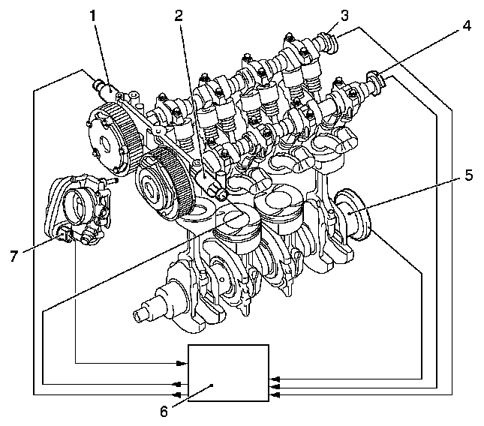

Tak pracuje wariator zmiennych faz rozrządu w Cruze/Orlando.
Jak pracuje system CVCP (ZFR)?.
Jak każdy układ sterujący CVCP ma w swoim składzie czujniki kontrolujące pracę współpracujących elementów systemu (czujniki położenia wałów rozrządu, czujnik położenia zasłony przepustnicy), moduł sterowania silnikiem oraz wykonawcze mechanizmy (regulatory wałków rozrządu i dająca się sterować zasłona przepustnicy).
Jak pracuje system CVCP (ZFR)..jpg (78.67 KiB) Przejrzano 11972 razy
1. Elektromagnetyczny zawór hydrauliczny – wałek rozrządu wlotowy
2. Elektromagnetyczny zawór hydrauliczny – wałek rozrządu wylotowy
3. Czujnik położenia wlotowego wałka rozrządu
4. Czujnik położenia wylotowego wałka rozrządu
5. Czujnik położenia wału korbowego
6. Układ sterujący silnika
7. Sterownik zasłony przepustnicy

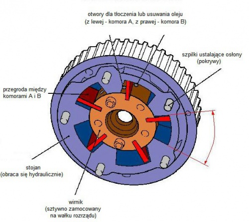

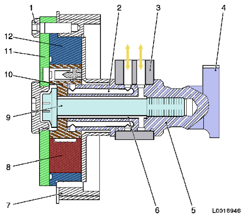

Cytat z TIS, dotyczący układu zasilania olejem:
"W system regulacji wałków rozrządu wchodzi hydrauliczny regulator ( opisany TUTAJ), zjednoczony z przednim końcem odpowiedniego wałka rozrządu, umocowany zamontowany na zaworze sterowania głowicy, przewód olejowy między zaworami systemu regulacji wałów rozrządu i właściwymi regulatorami (kanałami w wałkach rozrządu), jak również elektroniczny układ sterowania."
Rozstrzygające znaczenie dla normalnego funkcjonowania systemu regulacji wałków rozrządu ma ciągły (nieprzerwany) dopływ oleju z układu zasilania olejem silnikowym.
Olej silnikowy podawany jest kanałem olejowym bezpośrednio z pompy oleju na oporowy mostek wałków rozrządu (3). W oporowych mostkach wałków rozrządu znajdują się po jednym zaworze elektromagnetycznym dla każdego regulowanego wałka rozrządu, które kierują przepływ oleju w odpowiednie kanały (2) i (6) każdego regulatora wałka rozrządu, by wypełnić komory "A" lub "B" odpowiedniego regulatora, opróżnić je, albo też szczelnie zamknąć wszystkie połączenia, dzięki czemu zapewnione jest właściwe położenie wałków rozrządu.
Budowa koła KZFR.jpg (149.88 KiB) Przejrzano 11972 razy
1. Śruba pokrywy regulatora wałka rozrządu
2. Kanał olejowy komory "A" regulatora wałka rozrządu
3. Oporowy mostek wału rozrządu
4. Krzywka
5. Wałek rozrządu
6. Kanał olejowy komory "B" regulatora wałka rozrządu
7. Koło paska zębatego
8. Element rozdzielający między komorami "A" i "B"
9. Śruba montażowa (mocująca) regulatora wałka rozrządu
10. Wirnik
11. Pokrywa regulatora wałka rozrządu
12. Stojan
Przepływ oleju z odpowiedniej komory 'B' regulatora wałka rozrządu przepływa przez kołnierz kanału (6) w śrubie mocującej (9). Przepływ oleju w odpowiednią komorę "A" regulatora wałka rozrządu przepływa przez oddzielne, zdecentralizowane otwory osiowe usytuowane wzdłuż osi kanału (2).
Za pośrednictwem napełnienia lub opróżniania komór olejowych regulatorów wałków rozrządu po stronie wlotu lub wylotu zmieniają się położenia wykresu przemieszczenia zaworów.

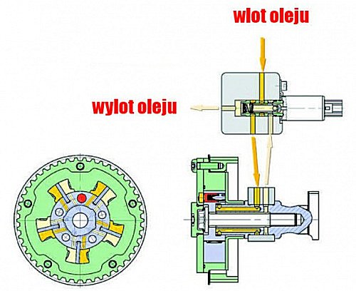

Współpraca elektrozaworu z kołami ZFR:
Współpraca elektrozaworu z kołami ZFR.jpg (50.32 KiB) Przejrzano 11972 razy

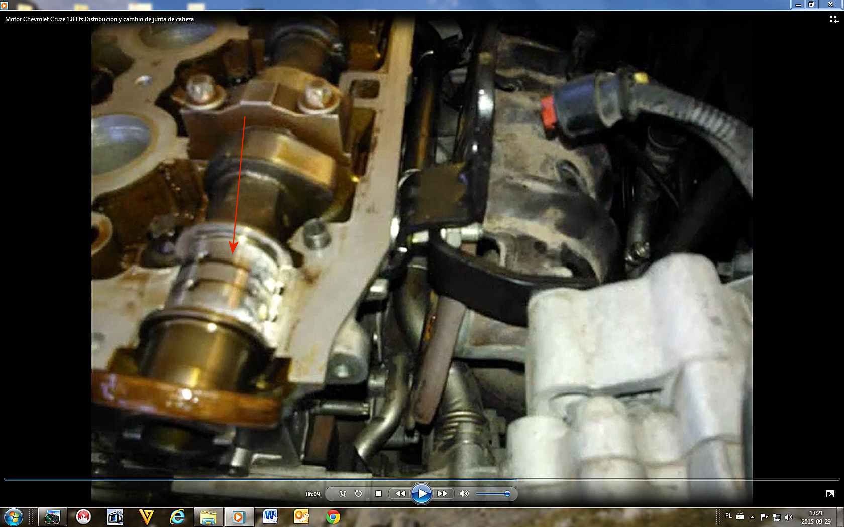

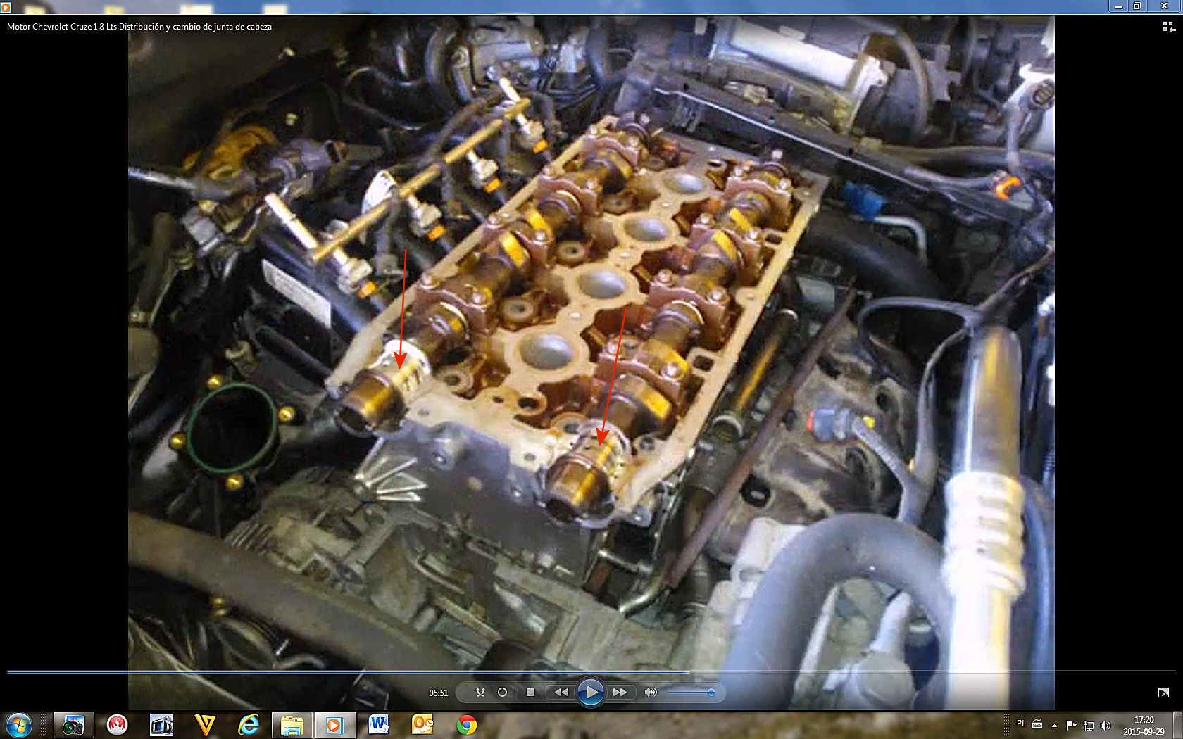

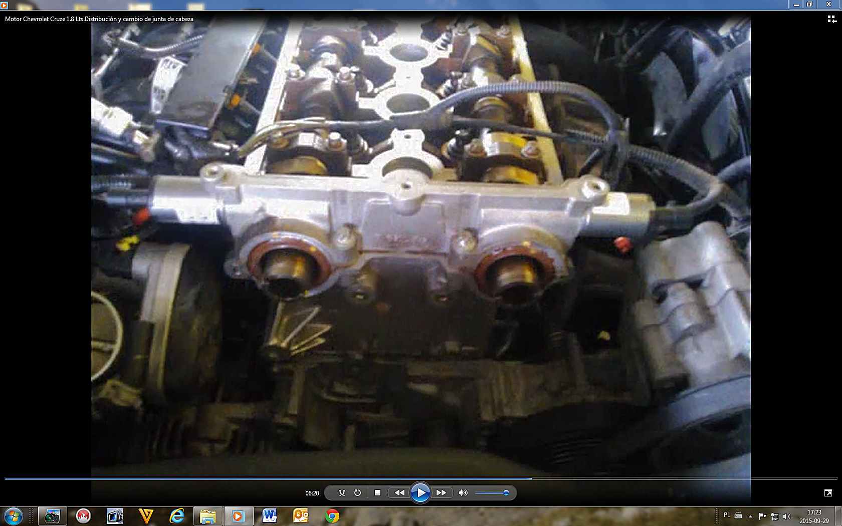

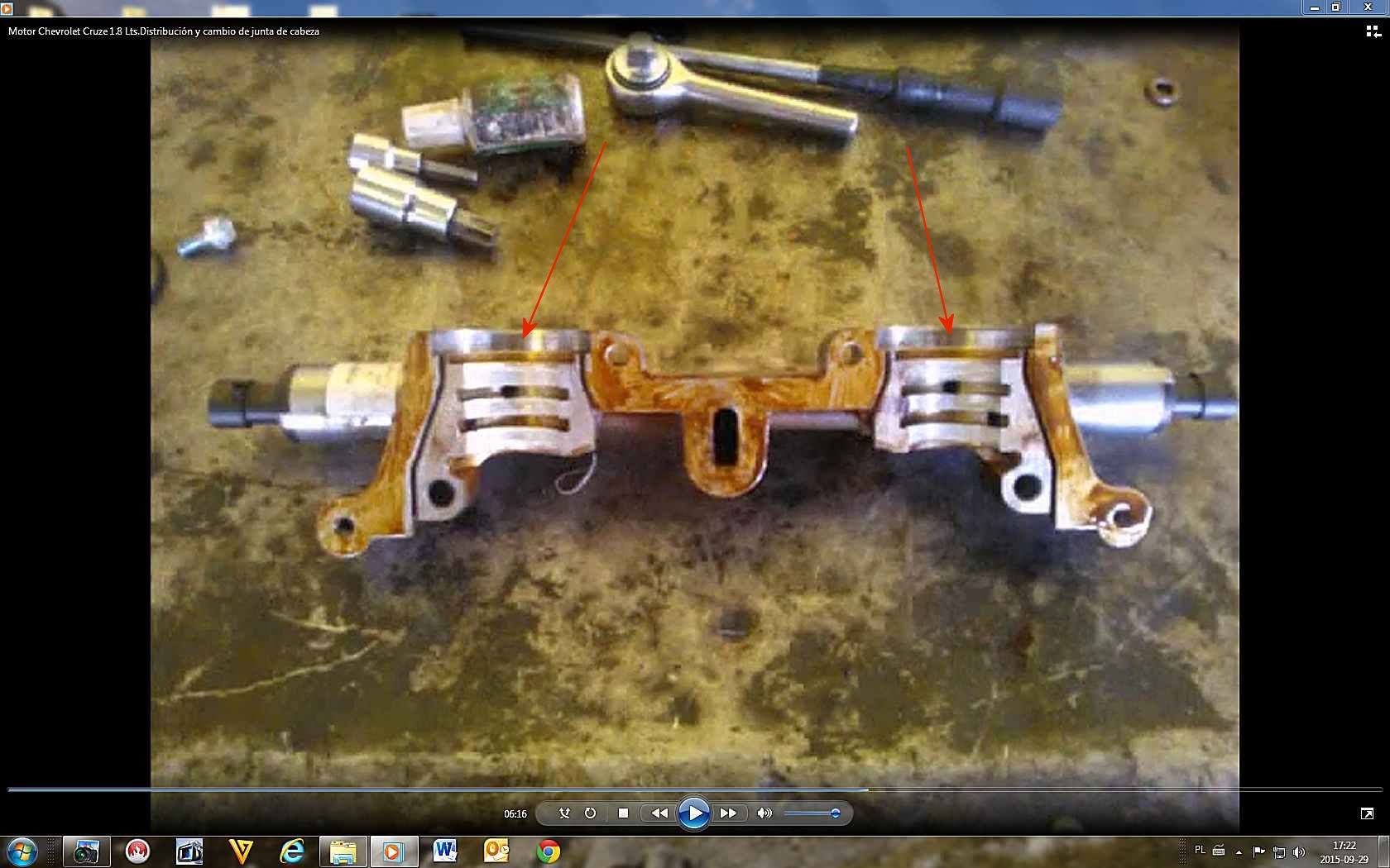

A tak to wygląda w realu.
Skriny z wideo.
Tak wygląda uszczelnienie a właściwie brak uszczelnienia, połączenie kanałów olejowych z wałkiem rozrządu. W Renault w podobnym rozwiązaniu zastosowanio 3 uszczelniacze (zimeringi) na wałku. Zimering jest tylko na zewnątrz.
barus pisze:Nie wierzę w żadną spiskową teorię jakoby powodem uszkadzania się tych kół było zamulanie czy przy pchanie się kanałów olejowych.
Nie chodzi o spiskową teorię. Sitka są w jakimś celu, skoro wszyscy je stosują. Nawet jeżeli tylko w okresie docierania.
