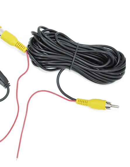

huri_khan pisze: 24 maja 2021, o 20:22 Co do kamery to przewód chyba będzie więc będziesz mógł już poprowadzić.
No właśnie nie jestem do końca tego pewien, skoro wybrałem opcję bez kamerki to przewodu mogą nie dołączyć. :x
Takie coś będę potrzebował chyba:
2021-05-24 20_33_43-Window.png (17.59 KiB) Przejrzano 2542 razy
I przedłużkę od razu:

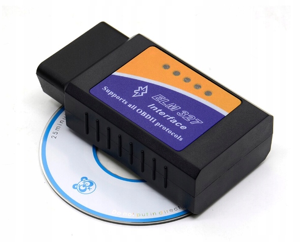

Problem - sparowanie ELM 327 z chinskim radiem.
ELM paruje się z telefonem, na którym Torque i OPL DTC Reader działają, choć ten drugi ma kaprysy i różnie z tym bywa.
Radio paruje się z telefonem, a co za tym idzie zestaw głośnomówiący działa.
Czyli ELM działa.
Nie mogę natomiast sparować ELM z radiem. Gdy wybiorę w radiu szukaj, to znajduje OBDII, ale nic z tym dalej zrobić nie można.
W radiu wgrane: Torque i OPL DTC Reader, ale żadne z nich nie łączy się się z ECU.

Re: Chińska nawigacja z Ali
To wina BT, które jest w wielu odmianach, wersjach i podróbach niekoniecznie kompatybilnych ze sobą.

No i się wyjaśniła sprawa z ELM.
Znalazłem w opisie producenta takie zdanie:
"The car dvd can\'t support obd2 ,if you need this function ,you need contact us before we send your order."
Pozostaje więc korzystanie z apek na telefonie.

U mnie też tak było. Widział urządzenie ale nie mógł się połączyć. Inne radio się za to łączy się bez problemu w torque l, ale opl lite się wywala...

A próbowaliście OBD2 1.5 tylko czy 2.1 też? 2.1 to typowy chiński standard, może ten zadziała?

Też miałem problemy z połączeniem. Nie mogłem się połączyć przez ustawienia BT w "ustawieniach" radia, tylko z pozycji aplikacji np piston. Jak nie wchodził PIN 0000 to 1234. Jak miałem białą kostkę ELMa to nie działały wszystkie apki. Zmieniłem na ICar'a i problem z głowy. Nawet Opl Dpf śmiga bez problemu.
