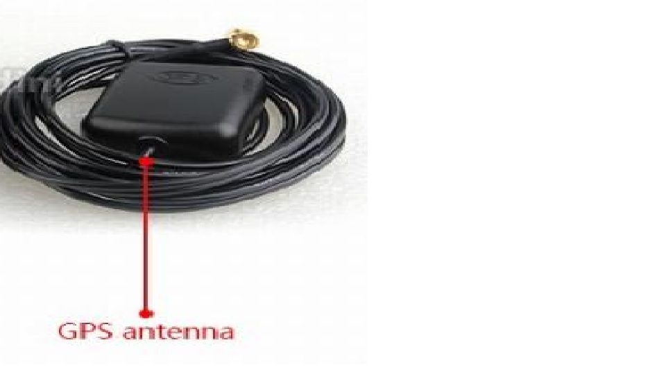

Od paru dni szwankuje mi gps podłączny do chińczyka, tzn. nie znajduje sygnału, ani w automapie, ani w yanosiku czy google maps.
Czy to oznacza, że muszę kupić nowy, czy może coś nieświadomie zmieniłem w ustawieniach radia?
Mój gps
Mój gps
Re: Chińska nawigacja z Ali
Od spodu tej puszki będziesz mieć klapkę.
Otwórz ją i sprawdź czy czasem przewód się nie oberwał.
Ostatnio naprawiałem identyczną kuzynowi, też miał ten sam problem.
Jakość połączeń w tych cudach jest iście azjatycka.

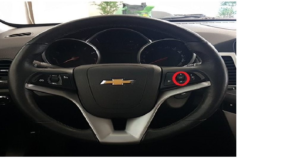

Mam takie pytanie:
czy u Was to zaznaczone na kierownicy pokrętło zmienia stacje według ich zaprogramowania w radiu.
Chodzi o radio od chińczyka.
U mnie pokrętło zmienia tylko częstotliwości, w górę lub w dół.
Próbowałem programować, ale to nic nie dało.

U mnie też z chińczykiem to nie działało.

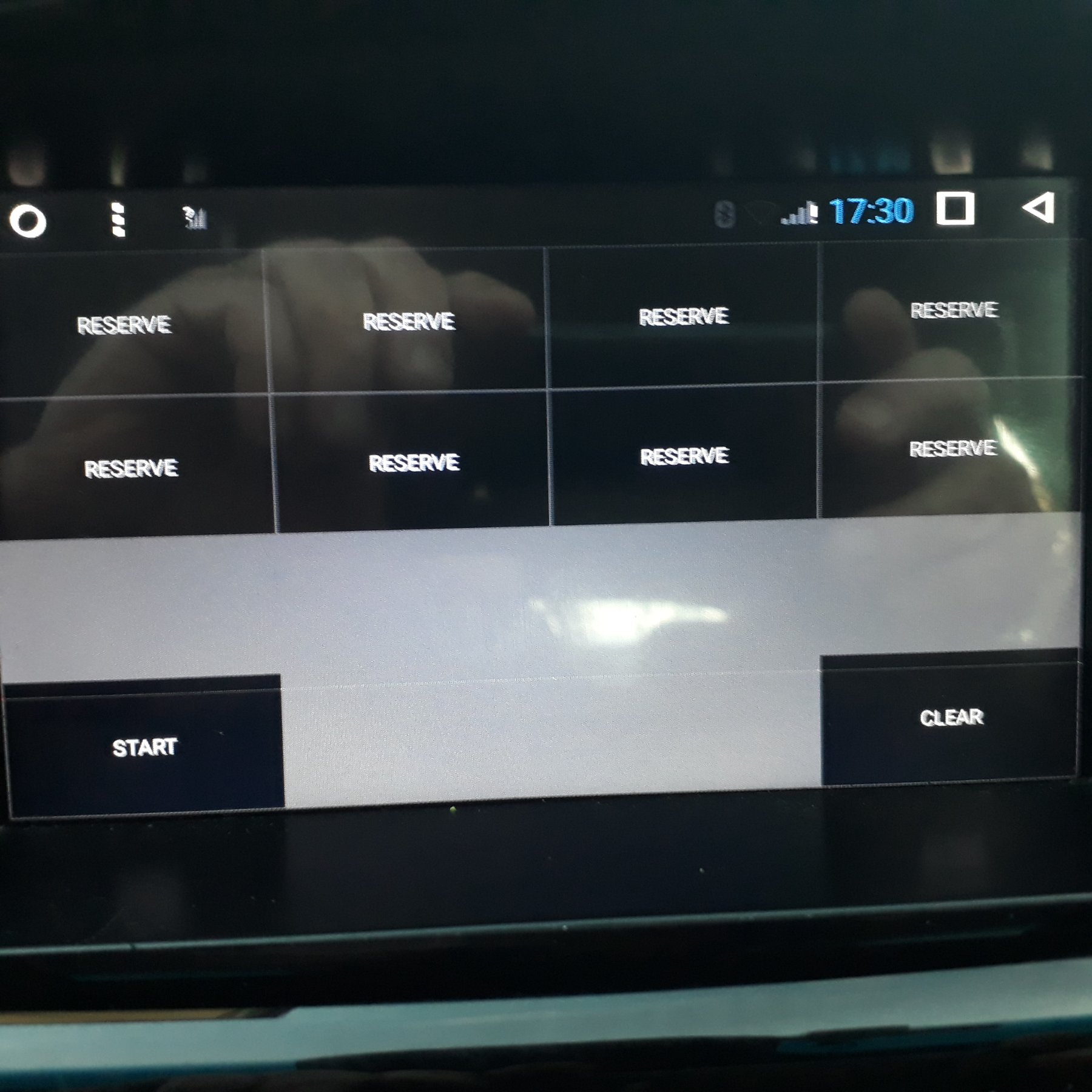

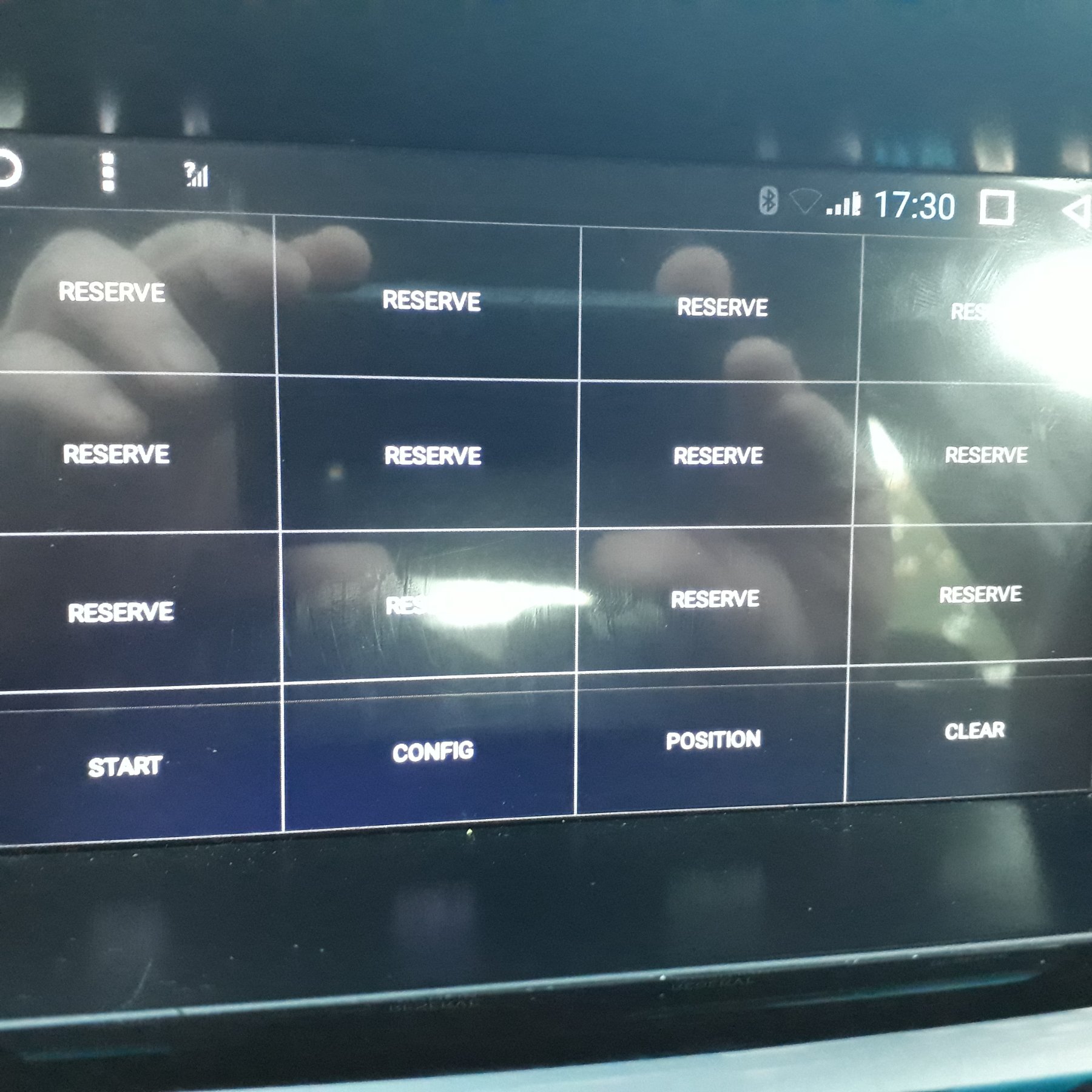

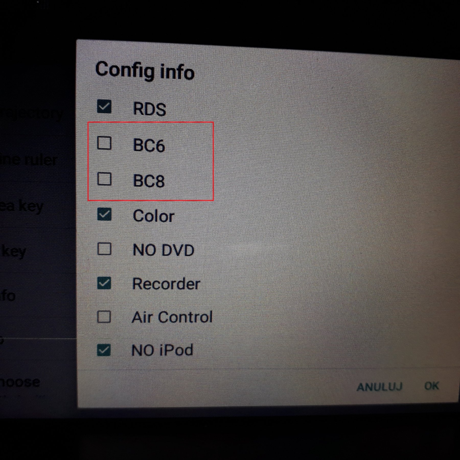

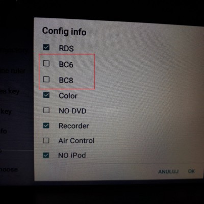

Co mogę ustawić i czy w ogóle mogę to zrobić, ustawieniach chińczyka które widac na poniższych zdjęciach.
1) funkcja "touch area key" 2) funkcja "touch io key" I na koniec:
Co to za funkcje w chińczyku?
To u mnie pewnie też tak ma być.
Mówi się trudno.
A teraz kolejna sprawa.

Tak. U mnie zmienia stacje w kolejności zaprogramowania w radiu. Upewnij się czy masz dobrze dobrane ustawienia CAN w radiu - u mnie czasem "wyskakują", co o dziwo nie wpływa na pracę chińczyka/sterowanie. Radio T'eyesrobertz pisze: 12 paź 2021, o 16:53 ... czy u Was to zaznaczone na kierownicy pokrętło zmienia stacje według ich zaprogramowania w radiu...

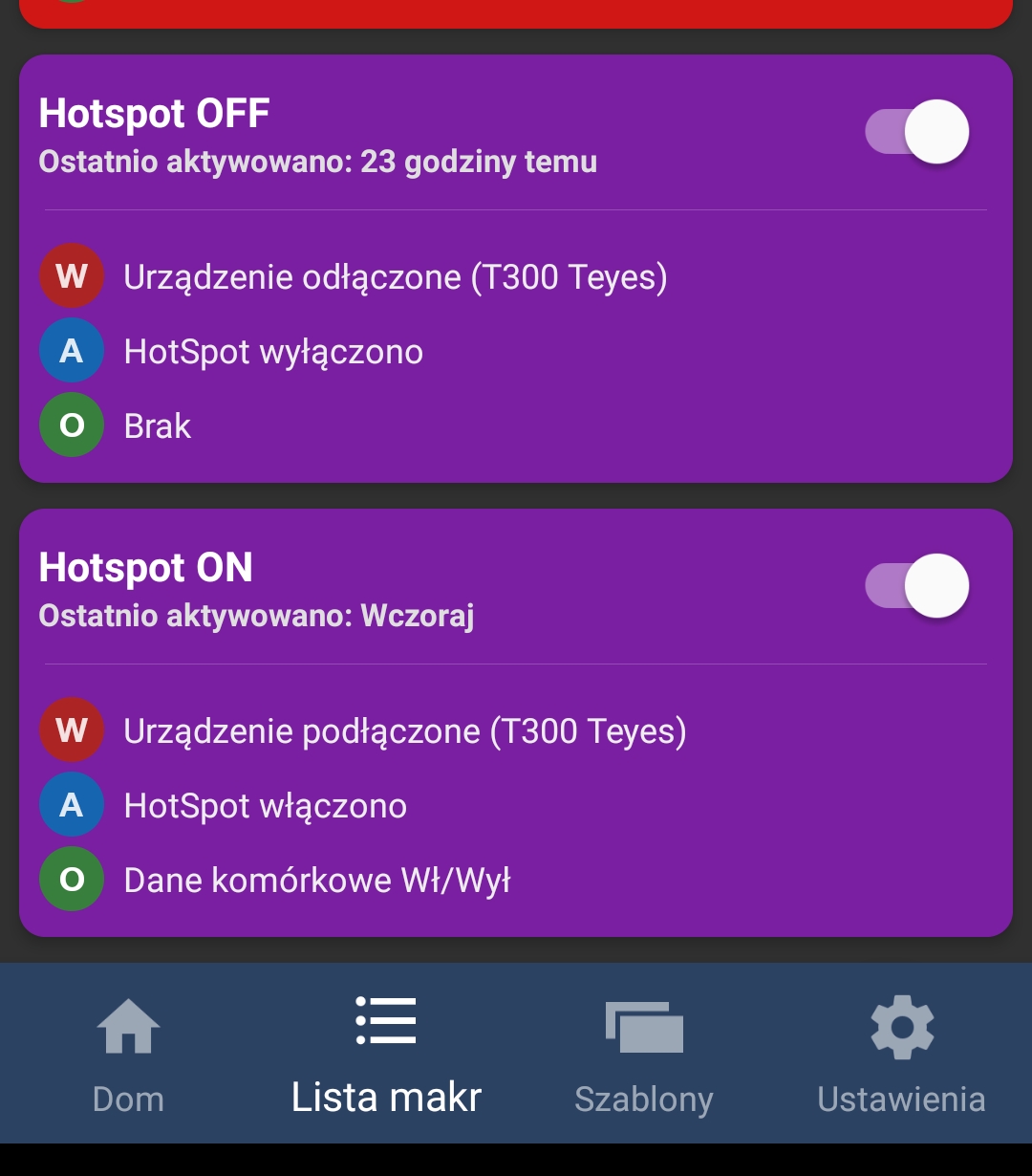

Jest jeszcze inna alternatywa. Ja co prawda mam slot na kartę w chińczyku... ale pusty. Temat załatwiłem przy pomocy aplikacji MacroDroid w telefonie i makra typu "po połączeniu telefonu z radiem po BT włącz hotspota". Analogiczne makro zrobiłem przy rozłączeniu telefonu z radiem. Działa to świetnie, łączy się szybko, połączenie jest stabilne. Jak na moje potrzeby w zupełności wystarczające. A ca. 120zł rocznie (1 tankowanie czyli 2 tyg. jeżdżenia) w kieszeni zostaje.robertz pisze: 17 paź 2021, o 13:55 ...Nie będzie wtedy kłopotu z szukaniem właściwego, tj. działającego z radiem, modemu.

BT i tak zawsze mam włączony (bo zegarek) a włączeniem i wyłączeniem hotspota właśnie zajmuje się apka. O niczym nie muszę pamiętać - dzieje się to samoczynnie bez mojej ingerencji. Biorąc pod uwagę że spędzam w samochodzie ca. 1,5h dziennie to nie ma żadnego problemu z baterią...robertz pisze: 17 paź 2021, o 14:40 OK, ale musisz chyba mieć włączony BT i wifi?
