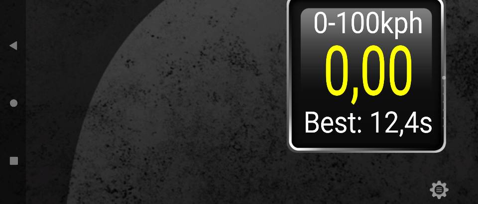

Ja kiedyś mierzylem u sobie w lacetti
Z fabrycznym ustawieniem i z odpiętą wtyczką wiec i klapy były caly czas w takim połozeniu jak byc powinny dopiero przy 5000obr/min
Z klapami wyszła średnia 9.5s
bez klap 10.7s
Lacetti odczuciowo również jest większa responsywność na wcisnięcie pedalu gazu
Także w innych samochodach wszystko zależy również od oprogramowania dostosowywania ECU do warunków i takie tam.
Także do dziś jezdze z fabrycznym ustawieniem
bez klap 10.7s

Znalazłem chwilkę więc potestowałem.
Przyspieszenie 0-100.
I nic mi nie wychodzi. Znaczy wyszło.
Że dooopa jestem i brak powtarzalności.
Pierwszy przejazd na LPG z modyfikacją
16,01
Drugi przejazd na LPG bez modyfikacji 14,0
Trzeci przejazd na pb bez modyfikacji 12,4
Chyba muszę na wioskę do teściów pojechać[emoji2958]
Na zamkniętą drogę.
16,01
Na zamkniętą drogę.
