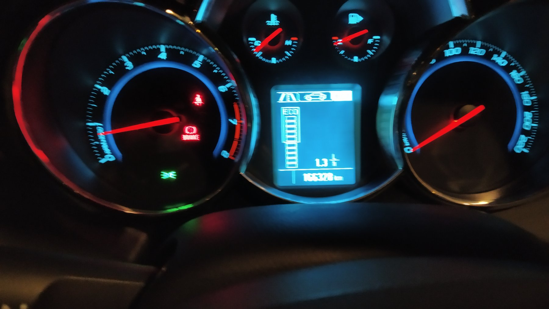

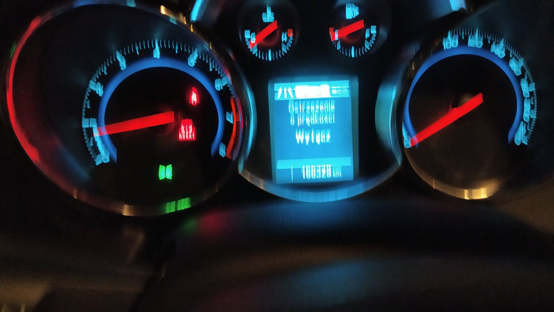

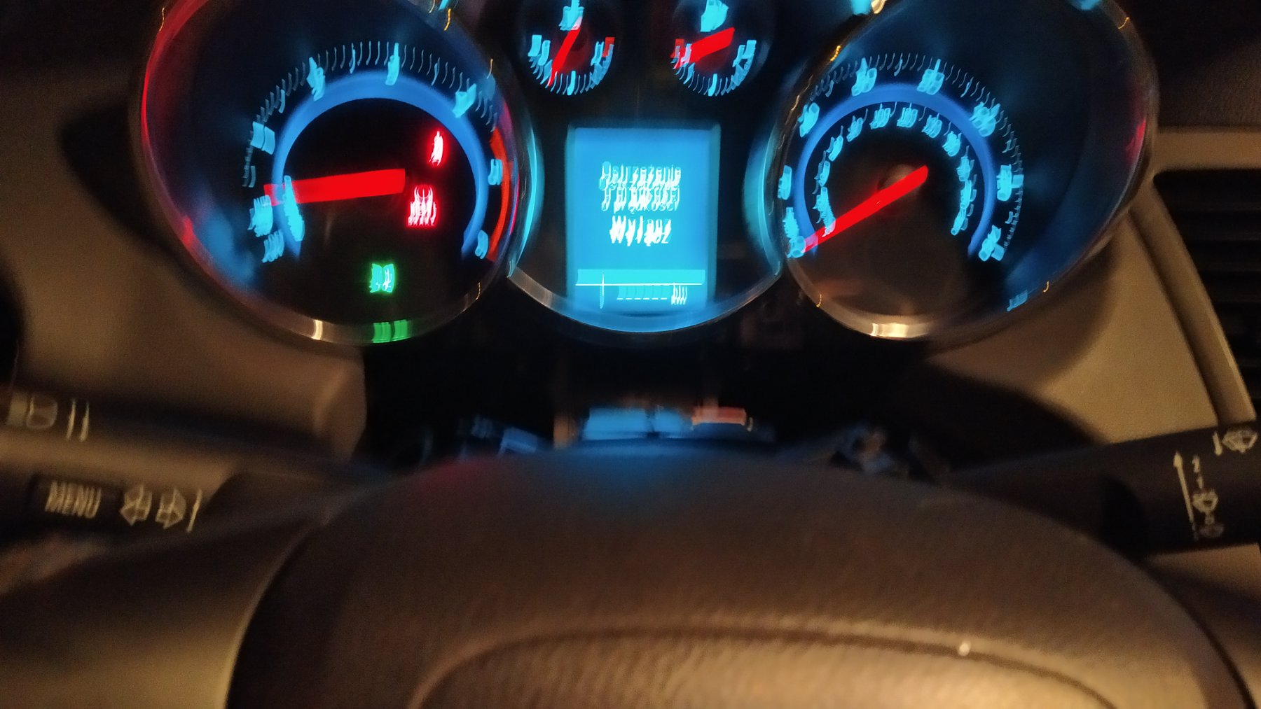

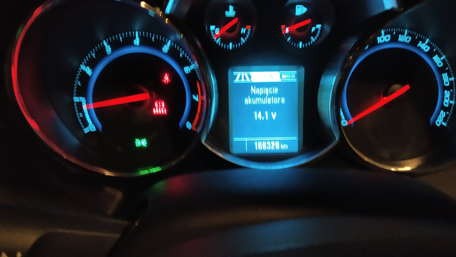

Jednak ruski jest dobry w te klocki narazie usuną kontrolki wspomagania i czujników jeszcze zakładki poprawi i wszystko w eeprom bez programowania sps

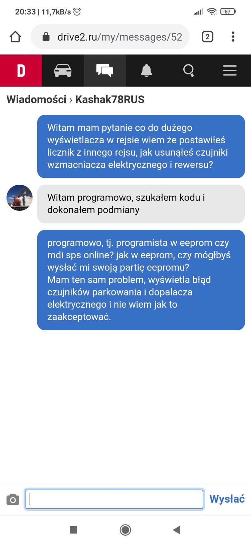

no to pytaj go, bo widzę że tak jak przetarłem początki, ty idziesz uparcie głębiej.
Zapytaj w której linii idzie wyłączyć informacje i jak dla systemu TPMS?

On mi nie odpowiadał bo to jego wiedza jedynie prosił o wsad i go modyfikował. U mnie juz po robocie wszystko śmiga licznik anglik z diesla po przeróbkach eeprom tam jest cała zawartość licznika razem z kontrolkami itp itd. Jakby ktoś potrzebował wsad mogę przesłać tylko obecnie jest pod pb choć na diesla da sie spowrotem zrobić.
Chciałbym podziękować kolegom etac ,bunioopl za pomoc i wdrążenie w temat i oczywiście koledze z drive2.ru kashak78rus za ogarnięcie wsadu i podziwiam ogromną wiedzę w tym zakresie.

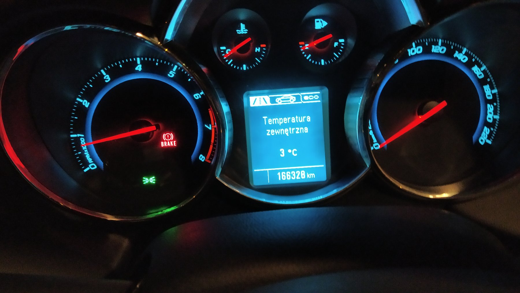

Może ktoś wstawić zdjęcie czujnika temp. zewnętrznej jaki teraz teraz trzeba kupić , bo disiaj pokazuje głupoty
lub jakiś link do allegro?

A wczoraj dobrze pokazywał?Adamzet pisze:Może ktoś wstawić zdjęcie czujnika temp. zewnętrznej jaki teraz teraz trzeba kupić , bo disiaj pokazuje głupoty[emoji3] lub jakiś link do allegro?
Tych czujników jest parę. Zobacz najpierw jaki ty masz.
I takiego szukaj.
Chyba, że przy zmianie licznika będziesz też musiał zmienić czujnik.

www.potak.euAdamzet pisze: 25 lis 2020, o 05:36 Może ktoś wstawić zdjęcie czujnika temp. zewnętrznej jaki teraz teraz trzeba kupić , bo disiaj pokazuje głupotylub jakiś link do allegro?
nie kupuj tych do Opla, bo w 90% przypadków nie działają.
