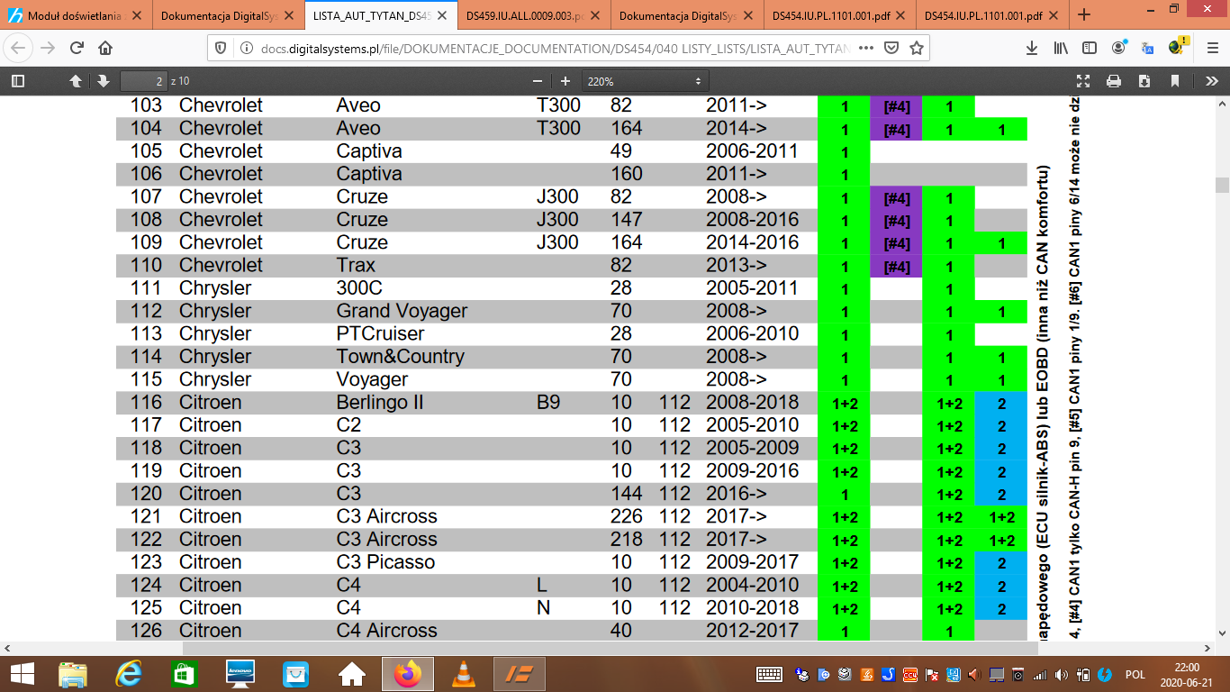

chyba znalazłem, dla czego mi nie cztało danych z szyny can.
Chodzi o #4
Z tego wynika , że muszę podłączyć na 9pin tylko canH
Chodzi o #4

Re: doświetlanie zakrętów, komparator prędkości
[emoji4] W instrukcji nie było o tym mowy. Dopiero przeczytałem w spisie aut.
Ale wina i tak jest moja. Nie napisałem do gościa po zakupie, do jakiego auta ma pasować.
A układ dopiero był testowany jeszcze go nie zamontowałem.
No i d....
PIN 9 w moim aucie jest niedostępny. Teraz tylko muszę się dodzwonić do producenta.
To co jest w spisie aut, to na pinie 9 jest (powinien być jedno żyłowy) can-h.
Jest on w bcm
Już mi can czyta.
Jest on w bcm
Już mi can czyta.
A czyli to jest inny CAN. Taki uproszczony(half duplex albo tylko do nasłuchu), ma swoją nazwę, którą zapomniałem, przypomnę sobie, w TIS o nim pisze i chyba radio chińskie z niego też korzysta. No to fajnie że zafungowało.

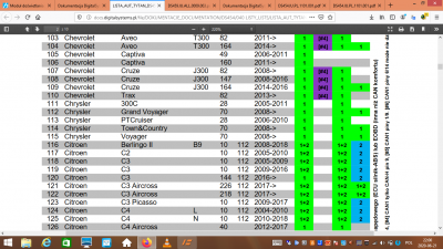

W tej liście https://sklephadron.pl/index.php?contro ... chment=242 jest zaznaczone, że kąt skrętu kierownicy działa tylko dla modeli chevrolet cruze i aveo od rocznika 2014. Chyba nie doczytaliśmy
. Trochę więc lipa.
