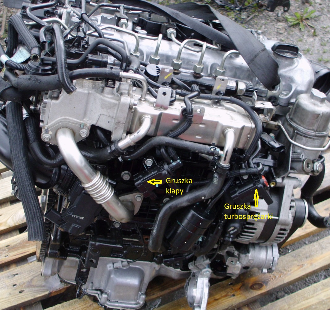

To zdjęcie mojego silnika. Mowa o tym zaworze ?

Gdzie znajduje się zawór N75 ? Czujnik kopiowania turbo jest na gruszce a gdzie szukać N75 i jakie on ma oznaczenie katalogowe ?
Po odpaleniu auta sztanga idzie do dołu i to chyba prawidłowa reakcja .

To jest silnik 2.0 od Cruze ? Nie do końca rozumiem Twoje opisy . Gruszka od turbo jest z drugiej strony przy turbinie . Na niej zamontowany jest czujnik kopiowania turbo . Gdzie znajdę ten N75 ?

Zle podpisane zdjecia. Zaworki ktorych szukasz sa na zdjeciu. Jeden od klap gaszacych w dolocie a drugi od turbo.
