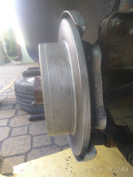

No wreszcie wiem jak wygląda osłona , bez tarzania się po ziemi. Wojtku nie musiałeś zaraz lecieć do auta i ściągać tarczobęben , do pokazania osłony . Przecież jest niedziela :)

markus444 , tego rantu wcale nie musi być. A jak będzie większa powierzchnia osłony , to nawet lepiej.
Dzisiaj zamontowałem osłonę z lewej strony i powiem , że tak łatwo nie było. Pospawałem od wewnątrz punktowo bez rozbierania zakotwiczenia . Odłączyłem aku , aby nie zrobić sobie kuku , zdjąłem jarzmo i zacisk hamulcowy.
Zeszlifowałem te wypustki , bo w miejscach oryginalnego zgrzewu miałem wypukłości i nie dało się tego zlikwidować , a osłona odstawała w tych miejscach. Wyszło przyzwoicie .Zdjęcia zapodam jak będę wymieniał taczobęben.
P.S. Druga strona się jeszcze trzyma jako tako , ale będę ją robił dopiero przy wymianie belki . Niestety po 16-tu latach wylazły dziury i miękka jest jak papier.

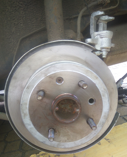

Tak to mi wyszło w praniu . Na razie lewa strona z nowymi tarczobębnami i klockami. Wyciapane farbą podkładową aluminiową . Tarczobęben pomalowany srebrną wysokotemperaturową. Narzędzie -pyndzel :D
Żeby nie było za dobrze , to dłubiąc rdzę , wydłubałem dziurę w tarczy kotwicznej . :x

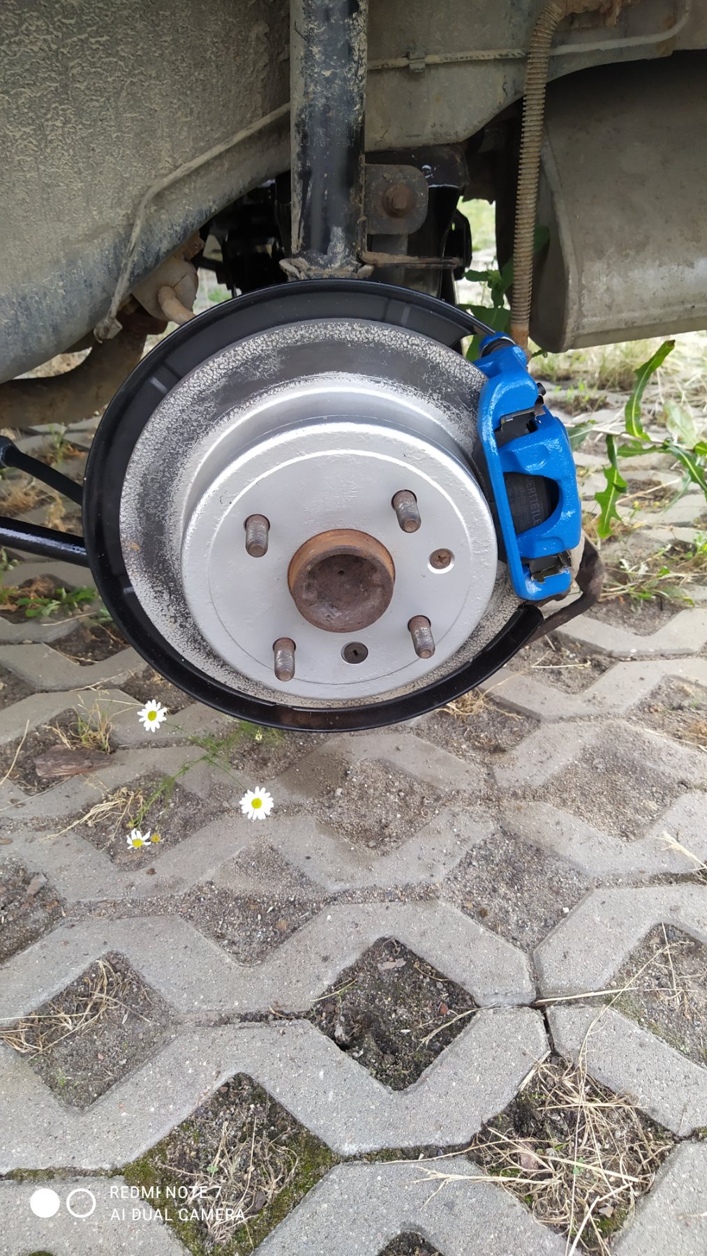

Ja to zrobiłem tak. Oslony 60 zł za obie.

na pomyliłem się. kosztowały mnie 50 zł z przesyłką.
na alledrogo "Osłona tarczy hamulcowej OPEL ASTRA G 98-09 TYŁ" lub "Daco Germany 612701 Panel rozbryzgiwujący, tarcza hamulcowa"
tnąc na przetłoczeniu idealnie pasuje do lacetti. nie trzeba nawet mierzyć. wycięcie pod zacisk - idealne

Obrazek nie działa i popraw post , bo nie rozumiem co napisałeś.-" z eczyśmiecia".
Jak zrozumiałem z obrazka (rysunku) , to wyciąłeś ten stożek mocowania do piasty? Czy tak?
I nic nie obcierało o tarczobęben po wspawaniu?

none7 pisze: 30 lip 2022, o 11:39 Ja to zrobiłem tak. Oslony 60 zł za obie.
Co to za elastyczne przewody hamulcowe ? Nie za bardzo naciągnięte ? :zastanawiasie:

tam sobie zacisk drugi wisi. przewody mam nowe zatem nie dbałem o ten :)
krzych1b pisze: 31 lip 2022, o 09:04 Jak zrozumiałem z obrazka (rysunku) , to wyciąłeś ten stożek mocowania do piasty? Czy tak?
jeżeli chodzi o moje osłony z opla to nie obciera nic. Po wycięciu stożka nożycami do blachy - sklepałem (wyprostowałem) ładnie na płasko końcówkę blachy bo powyginało ją delikatnie.

jak wcześniej pisałem i wrzuciłem zdjęcie. można kupić osłonę "612701 DACO GERMANY" wyciąć część stożkową i idealnie pasuje do tarczy kotwicznej. Można też zostawić sobie wycięte "języczki" i itp i zanitować (trzeba dobre miejsce wybrać aby nie przeszkadzało w ruchu szczęk hamulcowych). Jedynie lekko ma średnicę większą na zewnątrz, jednakże jak popatrzysz na różne BMW i AUDI to tam też są większe i nikt nie mówi że brzydko wygląda.
