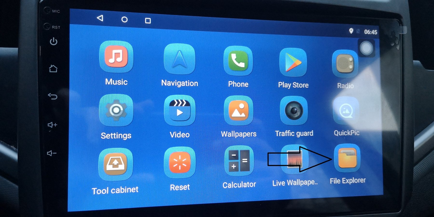

Jak wchodzę w radio, mam apke PLIKI.
Po wejściu w nią mam info SDCARD, po wejściu w MENU z lewej jest opcja root, wtedy pojawia się dodatkowo ikona "/" i tam są pliki systemowe. Pliki na USB są widoczne UDISK.
Wcześniej wstawiałem plik apk w katalog DOWNLOADS i go uruchamiałem, teraz po wgraniu YouTube i Torque, każe przy programach większych niż 50MB usunąć zainstalowane inne aplikacje.
Nie ma znaczenia, czy Google Play, czy ładowania bezpośrednio. Coś się uwaliło i źle widzi rozmiar pamięci, albo instaluje w złym miejscu.

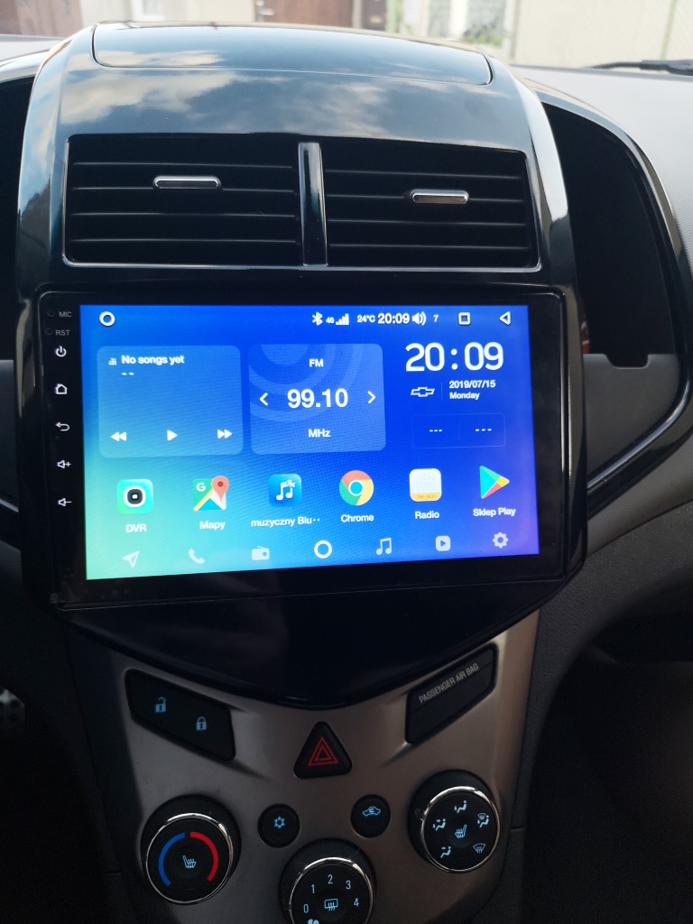

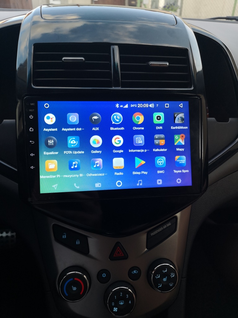

Nowe radyjko na pokładzie.
Jest RDS, jest wiele nowych funkcji i szybko działa.
Jednak rosyjska maszyna w chińskiej produkcji ma szanse bytu.
Obciążenia kosztami VAT nie odpuścili.

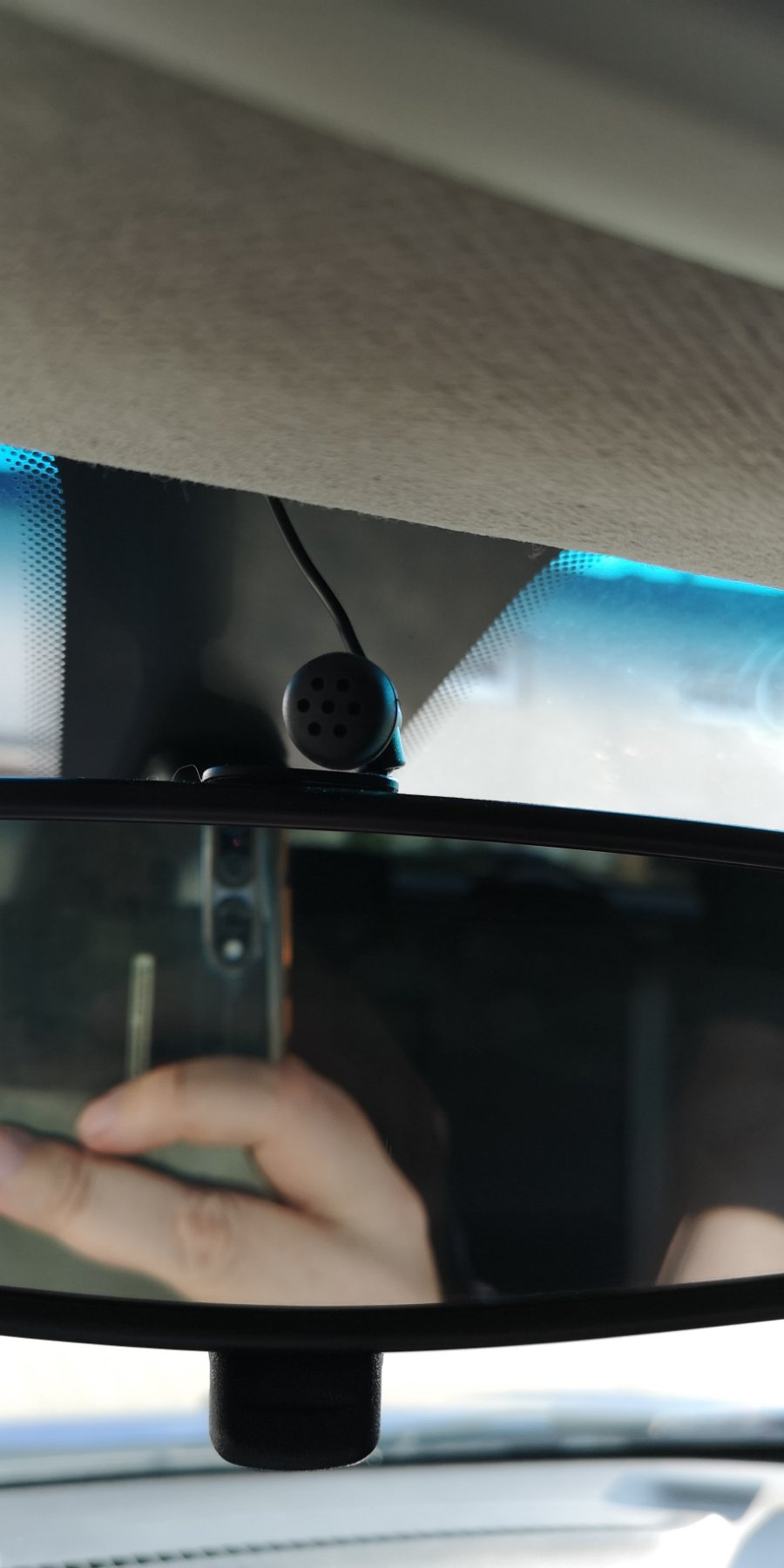

Panowie, czy jak w gnieździe do mikrofonu plus z minusem są zamienione to mikrofon zadziała?
- Posty: 5173
- Silnik: 1.8 2HO, 141KM Pb
- LPG: BRC SQ24 Genius 1500
- Lokalizacja: Opole
- Posty: 5173
Re: Radio z android
Nie wiem co jest w środku. Jak nie działa, to zmień biegunowość
