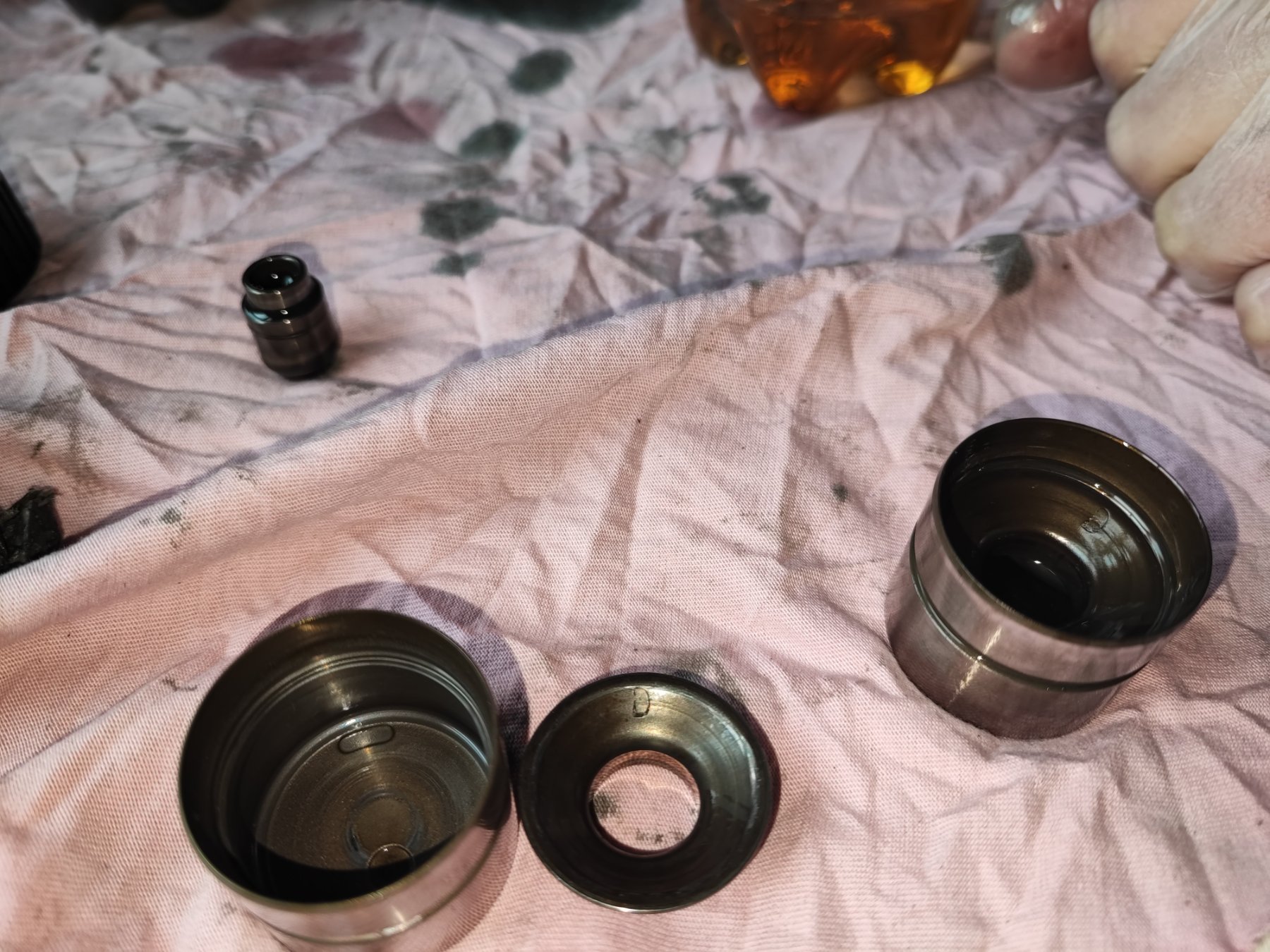

Panowie, jestem podczas regeneracji popychaczy jedna szklanka mi się rozwarstwiła. Ona chyba bezwzględnie do wymiany?

Ten klucz mam od pierwszego razu ale w związku z tym że ja używam zestawu rozrządu INA NR:530 0332 30 to ten klucz tam był za duży i musiałem mu dohewtać kawałek blachy. do blokad rozrządu używam blokady uniwersalnej ale nie polecam. Przypuszczam że te plastikowe są o niebo lepsze.
Po tej naprawie jak wyżej okazało się że jeden zawór się już rozwarstwił. Ale teraz silniczek działa jak złoto

Nie zawór się rozwarstwił , a pewnie hydropopychacz .Trochę dziwne z tymi dokręcaniami . Bo u mnie podali dokręcanie -" śruba pokrywy wałka rozrządu -10Nm "
A np. w Nubirze z silnikiem 2.0 , piszą 8Nm . W twojej jest 1.6Nm .
A czyściłeś szklanki z brudu i rozbierałeś na części pierwsze zaworki, czy tylko opłukałeś z wierzchu ?

Tak, oczywiście że szklanka.
Siedziałem już w barze jak pisałem poprzednia odpowiedź.
Wszystkie szklanki rozebrane na części pierwsze, kąpiel w benzynie ekstrakcyjnej, czyszczenie każdego elementu i kąpiel w oleju i wstępne nabicie.
