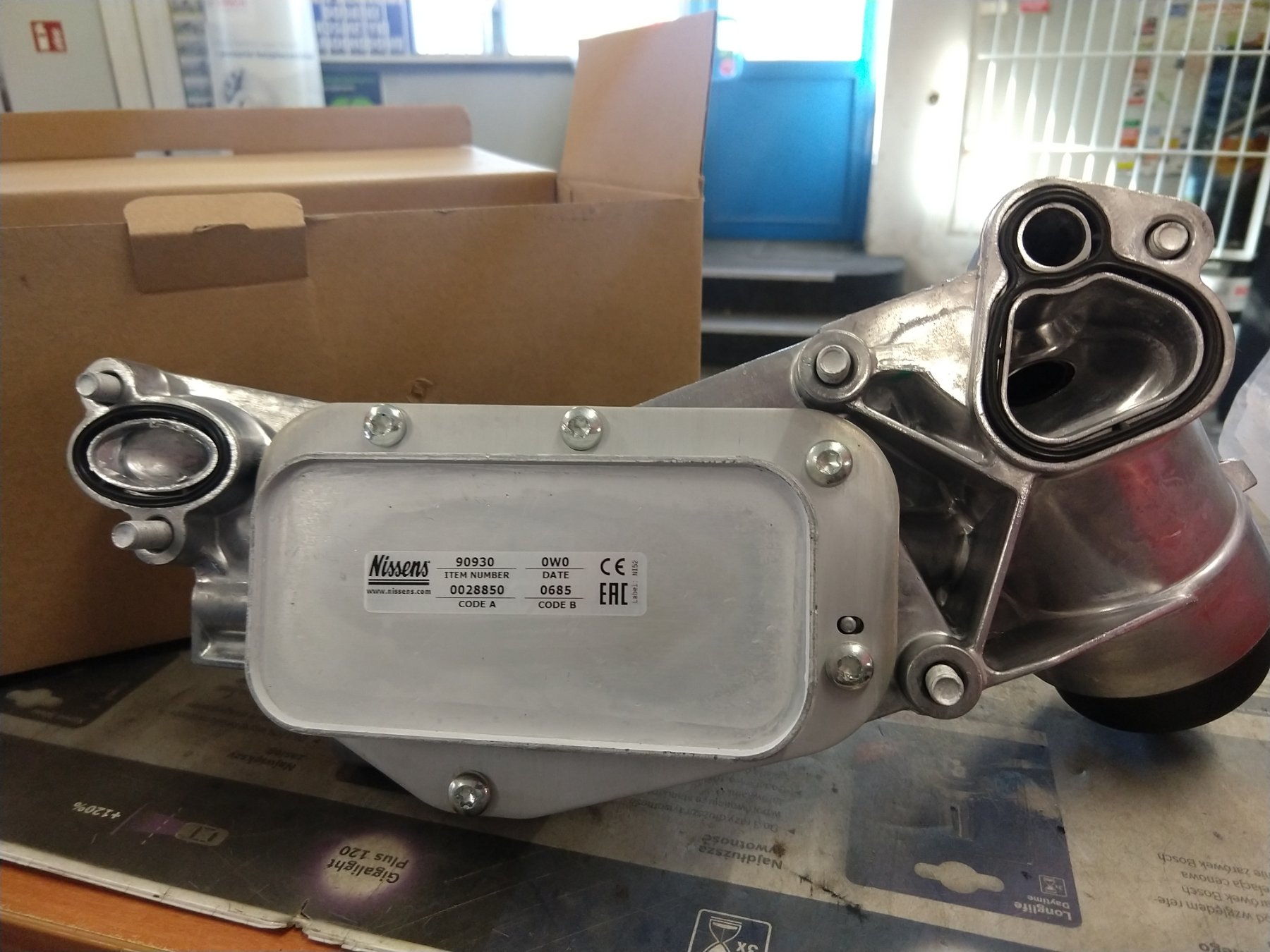

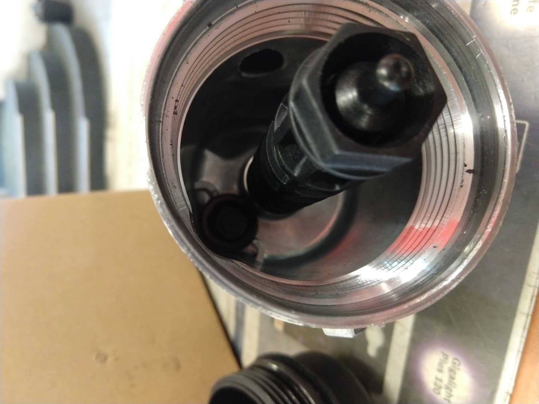

Chłodniczki są już w zamienniku i całe obudowy tez. Stargałem do siebie nissensa. Uszczelki jak uszczelki. Spasowane dobrze,ale jakość to dopiero zobaczysz po braku wycieku i stopniu twardości po X km. W środku filtr oleju "no name" wyglądający jak japanparts. W Oplu Piotrków krzyczą 800-900.
Re: Chłodniczka oleju - wyciek
A cena u konradoo?
Czego?
tego co na zdjęciu wstawiłeś.
