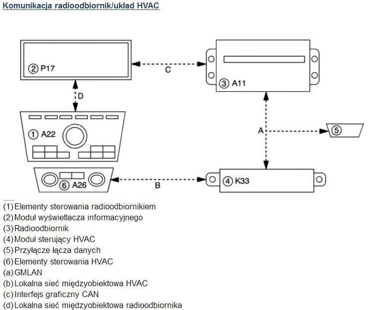

TIS pisze:Elementy sterowania radioodbiornikiem są podzespołem oddzielnym od radioodbiornika. W skład elementów sterowania radioodbiornikiem wchodzą pokrętła i przyciski sterujące radioodbiornika dla wszystkich funkcji audio.
Elementy sterowania radioodbiornikiem obsługują funkcje radiowe poprzez komunikaty szeregowej transmisji danych. Elementy sterowania radioodbiornikiem komunikują się z modułem wyświetlacza informacyjnego za pośrednictwem danych szeregowych LIN. Modułu wyświetlacza informacyjnego komunikuje się z radioodbiornikiem za pośrednictwem danych szeregowych CGI.
Czyli jednak nie do BCM, oryginalnie moduł klawiszy i pokręteł gada z modułem wyświetlacza i to nie klasycznym CAN ale uproszczonym LIN. Teraz po LIN gada z naszym dekoderem w brązowym pudełku, który widać po zalinkowanej wcześniej rozpisce, ma obydwa interfejsy CAN i LIN.

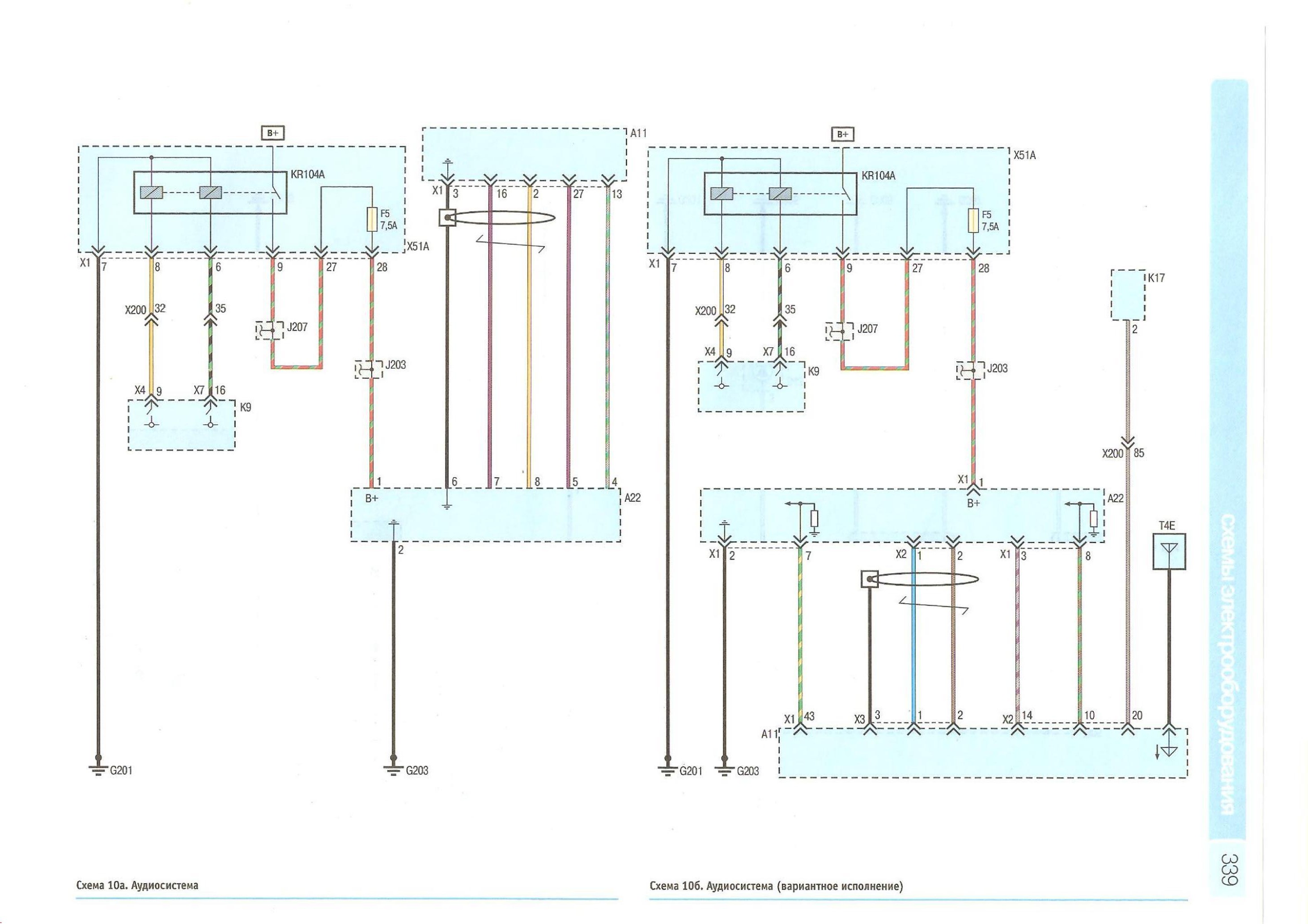

Tu mam taki schemat:
chevrolet-cruze 339.jpg (454.5 KiB) Przejrzano 3863 razy
Jeśli przyjąć, że A22 jest panelem zdalnego sterowania radia na konsoli z przyciskami i pokrętłami, to coś mi się tu nie zgadza :ocochodzi:
Bo o ile dobrze pamiętam, to do tego panelu wpinana jest wtyczka dwu pinowa, nie przypominam sobie, aby tam była jeszcze druga wtyczka, ale mogę się mylić. Na schemacie wygląda to zupełnie inaczej :zastanawiasie: Chyba to inny panel.
W orlando panel sterowania radiem jest razem z otwieranym schowkiem i są tam 2 wtyczki i każda ma więcej niż 2 piny.

No to w Cruze jest inaczej :tak: W panelu sterowania jest tylko jedna wtyczka z trzema przewodami :ocochodzi:

W TIS opis tego sterowania w Cruze jest dokładnie taki sam jak przedstawił wszim :zastanawiasie:

Jeszcze raz wyświetlę schemat. Wszystko się zgadza.
A22 to jest moduł klawiatury radioodbiornika i ma tylko 3 przewody :tak: Komunikuje się jednoprzewodowo LINem z modułem wyświetlacza, który z kolei komunikuje się jakimś kilkuprzewodowym dziwnym CANem nazwanym tu CGI z samym radiem. Mnie tylko jedno zastanawia. Moduły zasilane są ze wspólnego źródła X1 gaszonego przekaźnikiem z BCM. W jaki sposób potrafiłem więc uruchomić oryginalne radio i wybudzić BCM naciskając przycisk POWER, skoro teoretycznie nie miał on zasilania podtrzymującego taką funkcjonalność. A może mi się wydaje że tak się dało zrobić? :ocochodzi:
barus z twojego schematu te dwa dodatkowe kable w ekranie to może właśnie AUX? Skąd go wytrzasnąłeś? To na pewno nasze chevi?

To jest schemat z książki serwisowej Cruze od naszych wschodnich sąsiadów :)
Czyli jest pewna różnica dotycząca tych paneli między Orlando a Cruze.

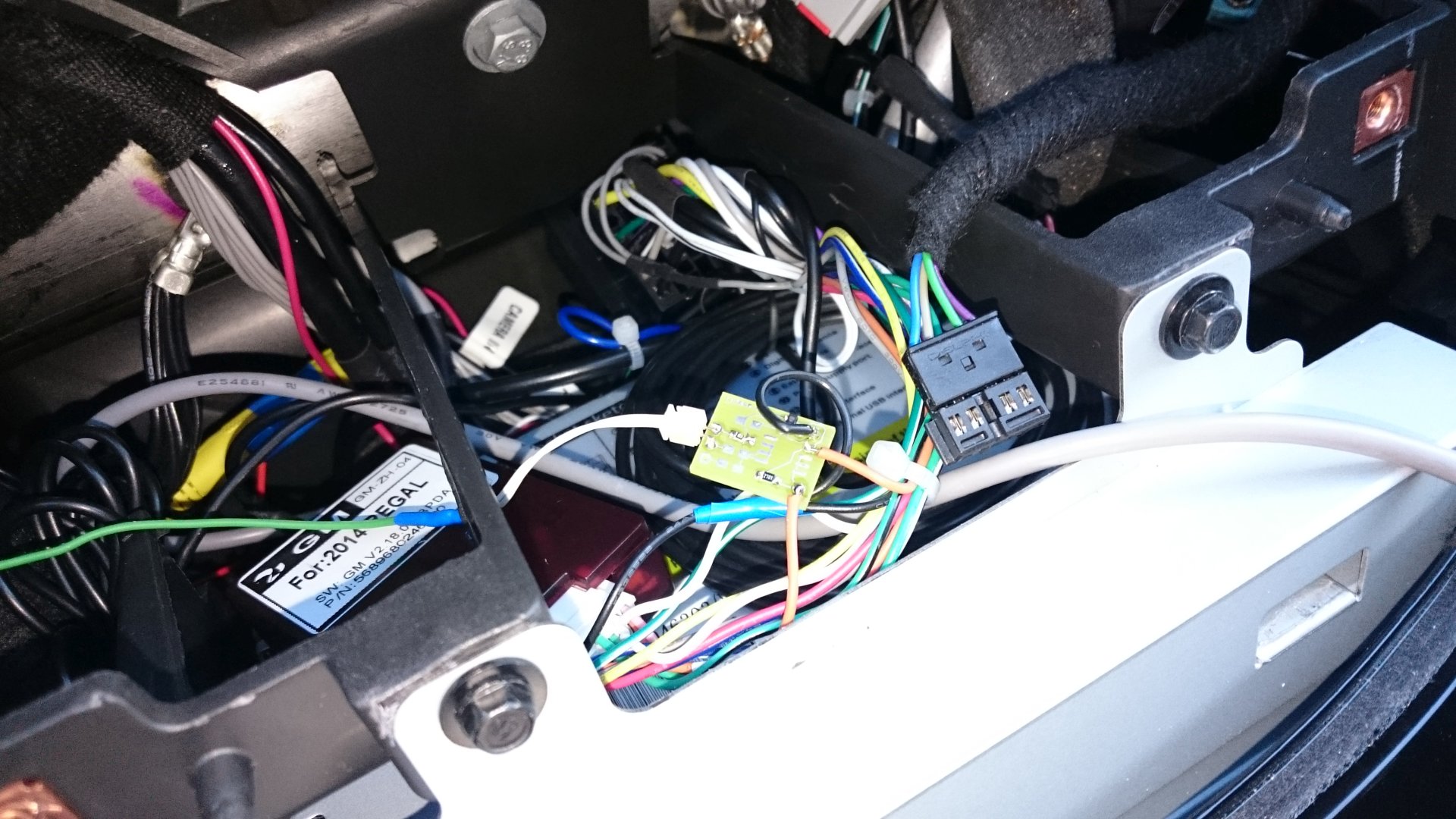

W weekend nie znalazłem czasu ale dziś po pracy skorzystałem z promyków słońca i dorwałem się do olka. Usunąłem tylko nawiewy (już mam szybki sposób) i wyciągnąłem centralny schowek z panelem klawiatury radia. Wystarczyło by dostać się do dekodera. Zrobiłem pomiary.

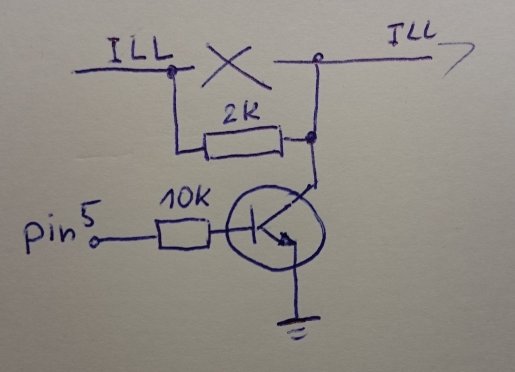

Na BATT cały czas jest napięcie 12V (nawet jak stacyjka na 0) do momentu wyłączenia przez BCM. Natomiast ACC_OUT zanika po zgaszeniu stacyjki na 0. Czyli wstępnie moja koncepcja spaliła na panewce, bo widać, że dekoder jest cały czas zasilany. Nie wiem tylko czy ACC_OUT to jest napięcie przychodzące czy wychodzące. Nie miałem czasu sprawdzić, bo skupiłem się na sprawie, która musiała się udać i się udała. Zrealizowałem przygaszanie ekranu tylko wtedy gdy będą załączone światła mijania a nie pozycyjne. W moim przypadku ma to znaczenie, gdyż mam dwa tryby pracy świateł. Jeden to gdy nadchodzi szarówka automat CSOv2 mi załącza same światła mijania(defacto aktywuje skandynawię) bez funkcji przygaszenia deski i nie świecą piktogramy na przyciskach. Drugi etap gdy jest ciemno i wtedy deska korzysta z regulacji przyciemnienia i zaświecają się piktogramy. Teraz przygaszenie ekranu S160 będzie tylko w tym drugim przypadku. Zrealizowałem to wstawiając taki prosty układ na tranzystorku, wpinając się w rozciętą linię ILL idącą z dekodera do S160. Układ sterowany jest sygnałem z przełącznika świateł z pinu 5. Układ ma za zadanie sterowanie wygaszeniem ekranu tylko wtedy gdy na pinie 5 będzie stan masy.
Całość wstawiłem na jakąś płyteczkę od czegoś, nie wiem od czego, ale pasowało na te kilka elementów. Na razie owinąłem taśmą ale jutro chyba nałożę termo-koszulę lub taśmę elastomerową.
No i działa tak jak chciałem :D Założyłem tylko schowek , nie obsadziłem jeszcze nawiewów. Może do jutra coś mi wpadnie do głowy - co by tu jeszcze zmierzyć panowie, co by tu jeszcze zmierzyć :zastanawiasie:
