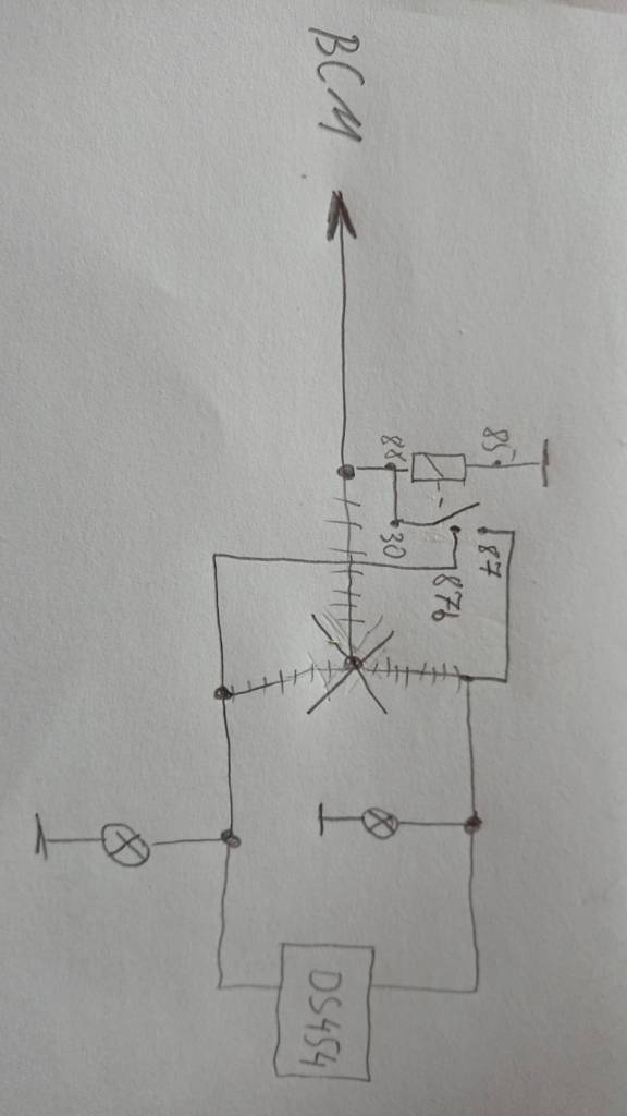

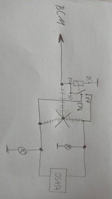

Odczytuję;Bcm główny przewód zasilający po rozcięciu w miejscu łaczenia zmostkowany z pinem 30 i 86 przekaznika ,87bdo J4 imodułu i zarówki połączony razem i87 do j3modułu i żarówki.
A co z tym podłaczeniem do magistrali can czy to te przewody jak podawałem wcześniej?-przepraszam ze męczę ale nie chcę sobie narobić kłopotu.

Re: doświetlanie zakrętów, komparator prędkości
Złącze x2 pin22
Ale nie jest to jedyne miejsce. Tą magistralę można znaleźć w innych miejscach. Na 100% leci do czujników parkowania.
Podłączasz tylko przewód can h
