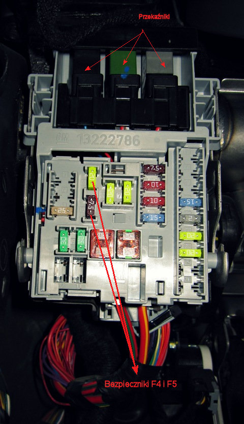

Jedna rzecz, napisałeś ze na BATT jest napięcie aż BCM je zdusi, czyli jest tak jak kiedys napisałem że na BATT jest zasilanie przez 10 minut od wyłaczenia samochodu a później znika, w takim razie jak może działać ustawienie u Barusa wyłączenia radia po 30 minutach skoro na BATT i tak to zasilanie zniknie?
Może czegoś nie zrozumiałem - oświećcie mnie.
On ma inne radio, choć filozofia chyba podobna, radio jest uniwersalne pod różne pojazdy. To że jest możliwość ustawienia 30 minut nie zmienia faktu, że wcześniej BCM wyłączy zasilanie. To jest pewnik zmierzony i zgodny ze schematem cruze i orlando. Trzeba by BATT pociągnąć prosto z akumulatora, ale wtedy należy się liczyć z zużyciem prądu, niestety nie wiem jakiego rzędu.
Ja właśnie się zastanawiam czy nie dodać przekaźnika podtrzymującego dłużej zasilanie radia, np tak do 1 godziny :zastanawiasie: Te 10 minut to za krótko wg mnie. Podjeżdżam do sklepu, urzędu, zatankować i za każdym razem android startuje od zera. A przez tą godzinę to wiele by prądu nie zużył a miałbym szybkie startu z uśpienia. Trzeba by dorzucić przekaźnik czasowy (przykład http://allegro.pl/modul-zegar-czasowy-p ... 95300.html ) przekazujący zasilanie z akumulatora do BATT, trigerowany linią ACC. Po zaniku na ACC przekaźnik podtrzymywałby przez godzinę nawet gdy BCM rozłączy zasilanie radia swoim przekaźnikiem.

A od kiedy to BAT + (B+) jest zasilane po BCM :ocochodzi: Przecież pisałem już o tym wcześniej wielokrotnie :zastanawiasie:
Przypomnę, że radio posiada główne zasilanie B+ prosto z baterii. Drugie napięcie sterujące radio 12V ACC którym steruje moduł CAN. Tak jest u mnie i tak jest u was. Jeśli doprowadzicie napięcie 12V do punktu ACC radia to będzie ono grać bez przerwy bez kluczyka w stacyjce i niezależnie od tego czy otworzycie drzwi kierowcy czy nie. Ja mam tak zrobione u siebie, wyłącznik ukryty w podłokietniku. U mnie radio ma fabrycznie zaimplementowane opóźnienie wyłączenia radia po uśpieniu do 1 godz.
Cześku ale ze schematu tak wynika, z moich pomiarów także. :ocochodzi: Nie ma na nim zasilania bezpośrednio z akumulatora.
Przekaźnikiem KR104 steruje BCM i tym przekaźnikiem odcina zasilanie radia.

Przyznaję wam rację i oddaję honor :witam: Bezpiecznik B4, główne zasilanie radia, jest po przekaźniku oszczędzającym akumulator KR104A, i jest inaczej niż pierwotnie sadziłem. A sądziłem tak, dlatego, że 4 lata temu montując chińczyka wpiąłem się woltomierzem w główne zasilanie radia i obserwowałem stan tego napięcia, które nigdy nie zanikało nie zależnie od czasu postoju auta, stąd to moje błędne przekonanie, iż pochodzi ono prosto z baterii. Dzisiaj jeszcze raz wpiąłem się woltomierzem bezpośrednio pod bezpiecznik F4 w kabinie i potwierdzam to, co wcześniej napisałem, że na bezpieczniku jest non stop napięcie 12V niezależnie od czasu postoju auta.
Tak jest u mnie. Czyli wniosek z tego jest taki, że u mnie przekaźnik nie przerywa obwodu podczas postoju i radio ma ciągłe zasilanie.
Teraz jest pytanie czy ja mam uszkodzony BCM? W co wątpię, bo nigdy nie rozładował mi się akumulator, a często auto stoi po kilka dni, czy przekaźnik ma inną funkcję oszczędzania energii od tej jak pierwotnie sądziliśmy i wyłącza zasilanie w określonych sytuacjach np. pozostawienie włączonego radia. Jest jeszcze trzecia możliwość, za brak wyłączenia przekaźnika oszczędzania energii odpowiedzialne jest moje radio.
Mam jeszcze pytanie do Wojtka czy na 100% wpinałeś się woltomierzem w obwód zasilania radia po bezpieczniku B4 i stwierdziłeś zanikanie napięcia
po 10 minutach, czy w ogóle? Bo sprawa tego zasilania jest dosyć zagadkowa u mnie :ocochodzi:
Chodzi o bezpiecznik F4 , nie B4?
Nie mierzyłem na bezpieczniku. Mierzyłem linię BATT na złączu dekodera. Nie mierzyłem też na radiu bo nie miałem jak się prosto dostać do tyłu stacji bez poważniejszej rozbiórki. Skoro mi na BATT napięcie nie zanikało po wyłączeniu stacyjki, przyjąłem do wiadomości, że jest ono to samo co idzie do zasilania radia. Bo na schemacie nie ma innego, to napięcie na dekoder nie może być skąd indziej (chyba :zastanawiasie: ). Było tam przez około 10 minut, potem znikło. Po włożeniu kluczyka i przestawieniu stacyjki w poz 1 napięcie na tym pinie BATT pojawiło się ponownie i android wystartował od zera. Więc zgadzało mi się z moją logiką rozumowania. Nie wpadłem, żeby to jeszcze dodatkowo potwierdzić i zmierzyć w skrzynce bezpieczników.
:zastanawiasie: Może jest tak, że KR104A rozłącza po 10 minutach obwód tylko gdy pobierany prąd przekracza jakiś próg? Może twoje radio pobiera mniejszy prąd niż nasze i wyłącza po dużo dłuższym czasie? Przypomnij jaki masz ten sprzęt (symbol, marka)? Może dlatego tobie zegarek działa a nam siada?

Wydaje mi się że trzeba by jednak rozebrać deche i fizycznie zmierzyć napięcie na BATT oraz sprawdzić czy na pewno nasz adapter pobiera to zasilanie z tego pinu co trzeba na złączu GM bo możliwe że adapter GM-Chińczyk (złącze) ma jakiś błąd.

Tak, miałem na myśli F4. Wszystko to dziwnie wygląda, bo moje radio musiałoby mieć baterię podtrzymująca zegar, jak wypiąłem na chwilę bezpiecznik F4 to system radia uruchamiał się od zera mimo, że czas uśpienia ustawiony był na pół godziny a z kolei wpinając się woltomierzem pod bezpiecznik F4 napięcie na nim ciągle jest przy zamkniętych drzwiach i widać po tym napięciu, że BCM odłącza po czasie jakieś obwody bo napięcie wzrasta. Jestem teraz daleko poza domem, jak wrócę to wykonam dodatkowe pomiary w różnych miejscach aby dojść jak to dokładnie jest z tym zasilaniem u mnie :zastanawiasie:

Dzisiaj wypiąłem jeszcze moduł OBDII, bo ostatnio go nie wypinam, i ponownie wpiąłem się na kilka godzin z woltomierzem tym razem pod bezpiecznik F5 i bez zmian, napięcie non stop 12V. Na pewno musze zmierzyć prąd pobierany z akumulatora na postoju, to będzie jakiś wskaźnik, czy aby wszystko jest u mnie w porządku :zastanawiasie: Na pewno po 10 min moduł BCM wyłącza obwód gniazda zapalniczki i akcesoriów, przekaźnik KR76, czemu nie wyłącza przekaźnika KR104A :ocochodzi: przecież sama jego cewka pobiera jakiś tam prąd bez przerwy :zastanawiasie:

Na OBDII jest napięcie 12V bez przerwy i dlatego wypiąłem moduł BT, bo on sam się nie wyłącza a po dłuższym czasie coś tam prądu skonsumuje.
Wypiąłem go tak na wszelki wypadek aby wykluczyć czy on nie ingeruje w moduł BCM i z tego powodu przekaźnik 104 nie rozłącza.
Można sprawdzić prąd pobierany z akumulatora i porównać z innym użytkownikiem Cruze/Orlando, ktoś tu na forum już dokonywał takiego pomiaru.
Można tez dokonać pomiaru prądu w obwodzie samego przekaźnika 104, czyli w trzech nitkach bezpieczników F1, F4 i F5.

No ja pochopnie się tego nie podejmę. Żeby w orlando wywlec radio trzeba wyciągnąć konsolę środkową. Zaczepy nie wytrzymają kolejnego targania. Dlatego na razie ufam schematom. W wolnej chwili sprawdzę jeszcze raz napięcie za przekaźnikiem KR104, może dorobię równoległy do niego własny przekaźnik czasowy.

Wszystkie te trzy bezpieczniki obsługują głównie system audio. Bezpiecznik F1 to zabezpieczenie systemu audio-nawigacyjnego i zestawu głośnomówiącego.
Wszystkie trzy styczniki, KR104A, KR95B(zamek pokrywy bagażnika) oraz KR70 lub KR76 w zależności od schematu obydwa te styczniki obsługują gniado zapalniczki oraz zasilanie wyposażenia i umieszczone są wraz z bezpiecznikami na płycie X51A wewnątrz kabiny.
O ile dobrze pamiętam, to przekaźnik popielaty jest od zapalniczki pozostałe trzeba zidentyfikować :) Łatwo będzie, bo 104 ma podwójną cewkę.
Najlepiej dokonać pomiaru na bezpiecznikach, F4 lub F5.
