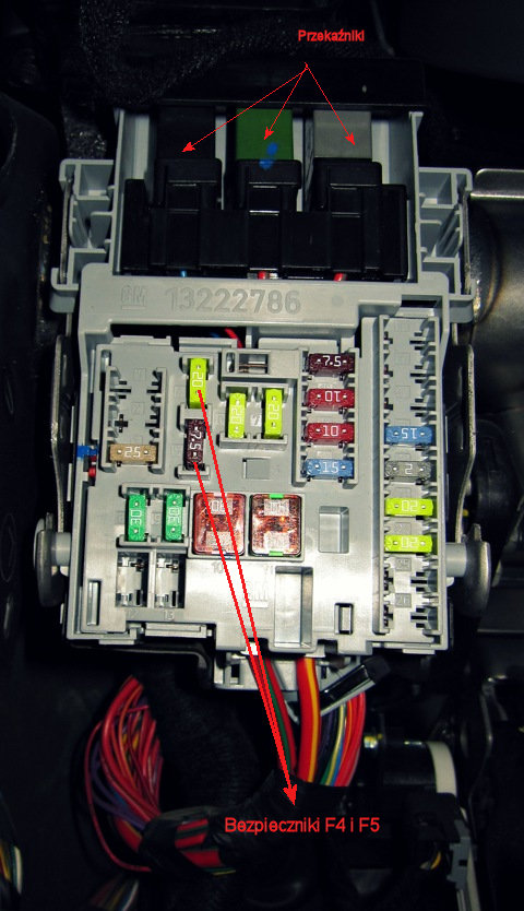

No ja pochopnie się tego nie podejmę. Żeby w orlando wywlec radio trzeba wyciągnąć konsolę środkową. Zaczepy nie wytrzymają kolejnego targania. Dlatego na razie ufam schematom. W wolnej chwili sprawdzę jeszcze raz napięcie za przekaźnikiem KR104, może dorobię równoległy do niego własny przekaźnik czasowy.
Gdzie jest ten przekaźnik umiejscowiony? Barus, F1 co zasila?
: 1 paź 2017, o 22:22
autor: barus
Wszystkie te trzy bezpieczniki obsługują głównie system audio. Bezpiecznik F1 to zabezpieczenie systemu audio-nawigacyjnego i zestawu głośnomówiącego.
Wszystkie trzy styczniki, KR104A, KR95B(zamek pokrywy bagażnika) oraz KR70 lub KR76 w zależności od schematu obydwa te styczniki obsługują gniado zapalniczki oraz zasilanie wyposażenia i umieszczone są wraz z bezpiecznikami na płycie X51A wewnątrz kabiny.
O ile dobrze pamiętam, to przekaźnik popielaty jest od zapalniczki pozostałe trzeba zidentyfikować :) Łatwo będzie, bo 104 ma podwójną cewkę.
Najlepiej dokonać pomiaru na bezpiecznikach, F4 lub F5.
