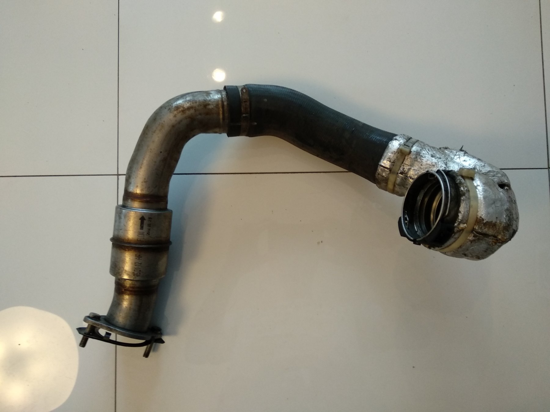

Rury były robione dosłownie z g.... Można wywalić komplet i kupić zestaw zamienników turborury w to miejsce. Właśnie zastanawiam się nad tym rozwiązaniem, bo raz już skracałem rury w warsztacie, szukając nieszczelności w dolocie, a po dwóch latach temat rur znowu o sobie przypomina.

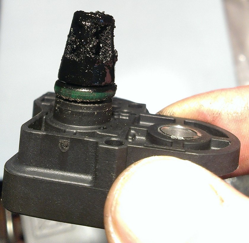

Ja w Olku wyciągałem przy 100 tyś. i tragedii nie było a wyciągałem jak zobaczyłem co jest na mapsensorze.
Jak przebieg pewny a auto śmiga to ja bym jeszcze poczekał z demontażem. Zaślep EGR i syfu nie będzie

Auto z polskiego salonu od nowości, tak że przebieg pewny, natomiast też czyściłem swój MAP sensor i wyglądał identycznie. Pewnie, że jeszcze można poczekać ale jeśli nie byłoby tragedii z demontażem, to miałbym pewność na bezawaryjną jazdę przez następne 100 tkm. Co do zaślepienia EGR, to mam mieszane uczucia, bo jak przyjdzie odgórny prikaz i diagności zaczną solidnie sprawdzać co wylatuje z rury wydechowej to może być problem.

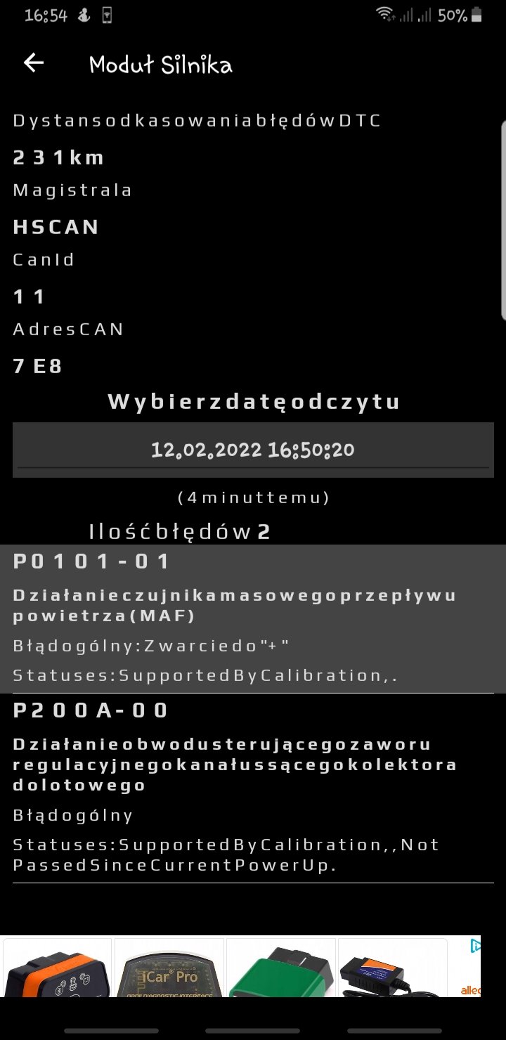

Hej hej, podłączyłem małe cudo pod Chevi i wyskakują mi następujące błędy. Przepływomierz był wymienione. Jakieś pomysły macie?
Dziękuję z góry!

Re: Code 84, spadek mocy. Kolektor ssący do wymiany? Cruze 2.0 163KM
Na forum jest to opisane. W skrócie rura od turbo do wymiany.
albo zabawa w naprawę.

Może ktoś wie, z ciekawości zapytam, czy w tym 2.0 i 2.2 w Captivie występował ten sam problem z rurą od turbo?
tak, ten sam problem jest w każdym GM

@ Cookies - Ja tak zaciapany przepływomierz wyczyściłem specyfikiem do takich rzeczy i pędzelkiem i działa dalej dobrze. Natomiast nie sugeruj się tylko zdjęciem rury zamieszczonym wyżej przez Etaca, bo nieszczelność nie musi być akurat na tej rurze dolotowej do intercoolera choć najczęściej bywa na kolanie przyłącza do niego. Może być równie dobrze na samym intercoolerze albo rurze między nim a kolektorem ssącym.

@mitko przepływomierz został już wymieniony, bo mechanik stwierdził, że to jego wina. Więc jeśli nie będzie nieszczelnosci na rurach to kończa mi się pomysły...

Problem rozwiązany. Próba szczelności wykazała, że rura na intercoolerze była pęknięta.
Auto jeździ jak nowe!
