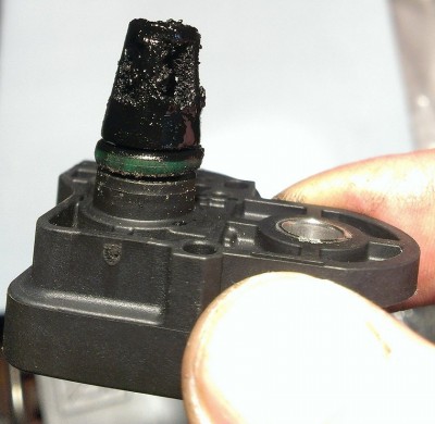

Panowie na wiosnę szykuję się do demontażu kolektora ssącego jako, że auto ma teraz 118 tys. km, a czytając jakie syfy gromadzą się w nim, co powoduje często urywanie się klap wirowych, chciałbym go wyczyścić i zdiagnozować stan klap. Póki co, po problemach z nieszczelnością kolana dolotu, auto jeździ super ale większość po mieście. No i pewnie smoło-sadzy przybywa. Patrząc na silnik, przed demontażem kolektora trzeba na pewno zdemontować blok chłodnicy spalin z EGR oraz rozłączyć kolano przepustnicy. Ale czy tylko ? No i odkręcanie śrub mocujących kolektor do bloku silnika - czy da się od góry czy od dołu, jak to wygląda ? Jeśli ktoś robił to w LNP 163 KM i oświeci mnie trochę, będę wdzięczny.

Ja w Olku wyciągałem przy 100 tyś. i tragedii nie było a wyciągałem jak zobaczyłem co jest na mapsensorze.
Jak przebieg pewny a auto śmiga to ja bym jeszcze poczekał z demontażem. Zaślep EGR i syfu nie będzie :witam:

Auto z polskiego salonu od nowości, tak że przebieg pewny, natomiast też czyściłem swój MAP sensor i wyglądał identycznie. Pewnie, że jeszcze można poczekać ale jeśli nie byłoby tragedii z demontażem, to miałbym pewność na bezawaryjną jazdę przez następne 100 tkm. Co do zaślepienia EGR, to mam mieszane uczucia, bo jak przyjdzie odgórny prikaz i diagności zaczną solidnie sprawdzać co wylatuje z rury wydechowej to może być problem.
