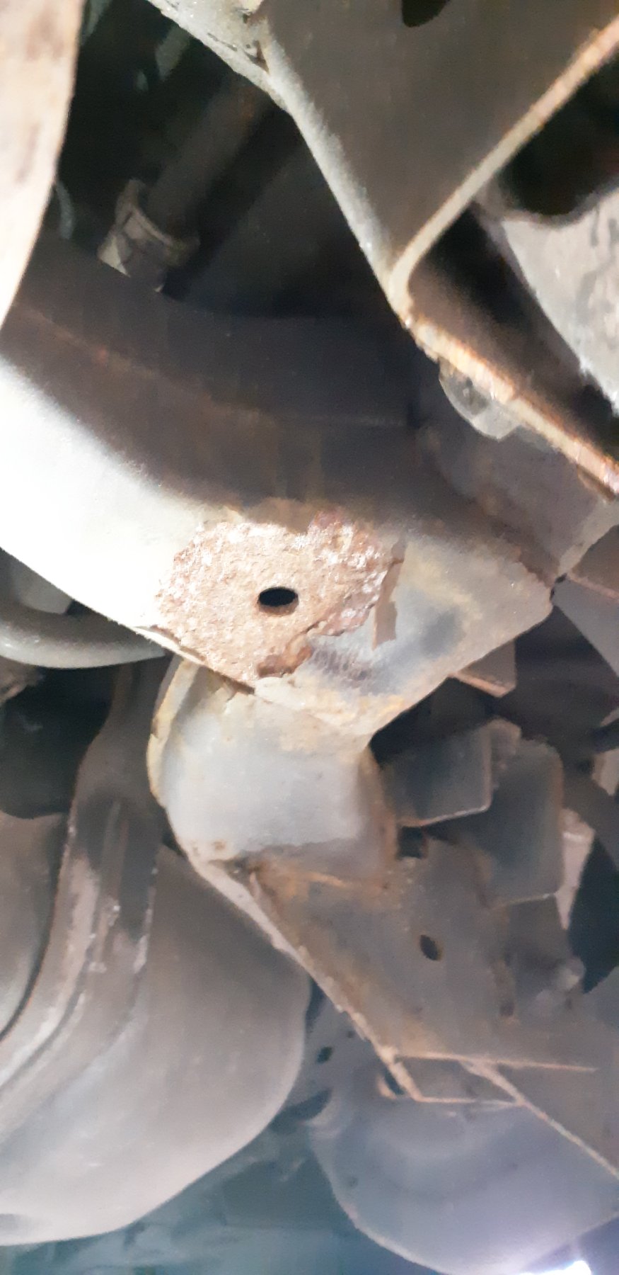

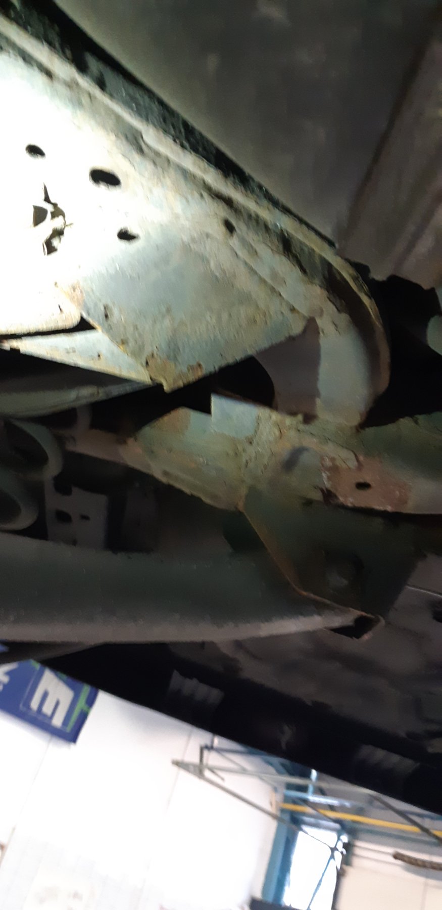

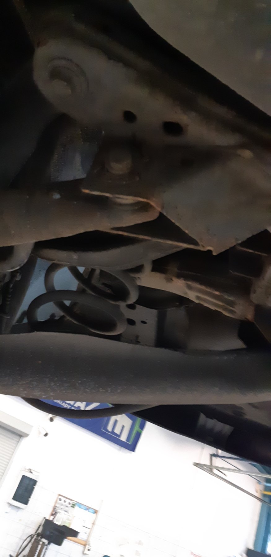

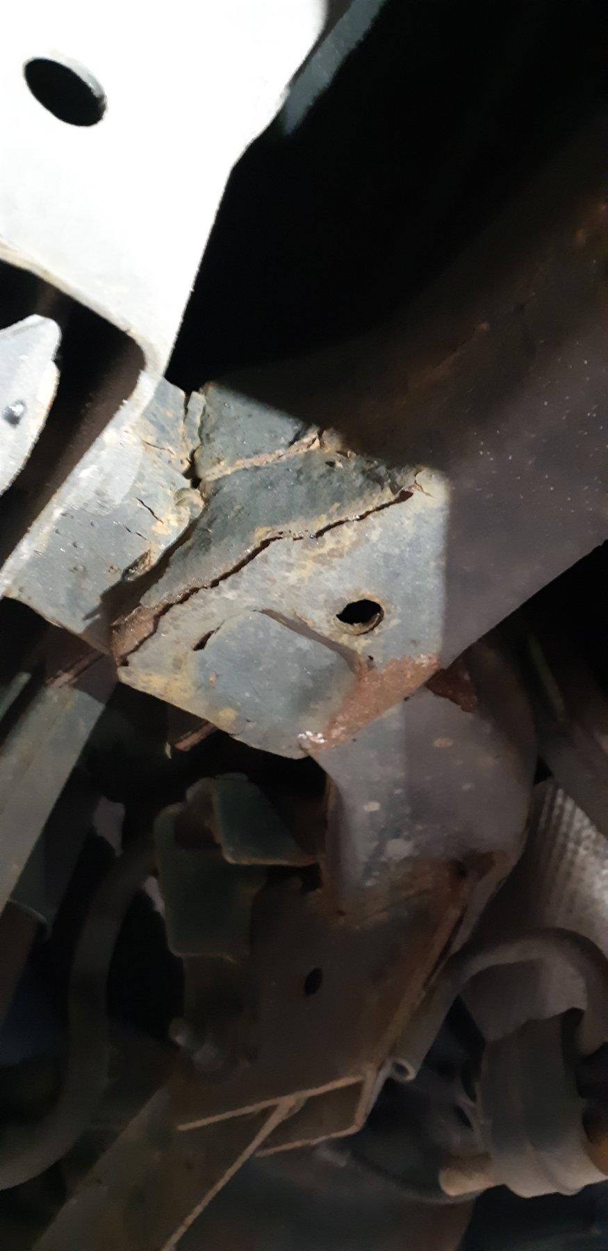

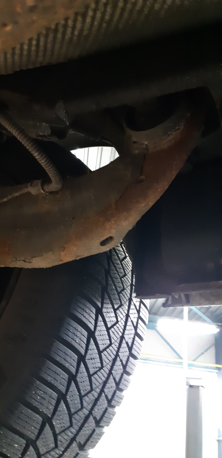

Re: Podwozie
Byłem dziś pod samochodem i obejrzałem sanki. Przód wygląda lepiej niż myślałem. Tył zdecydowanie gorzej ale tragedii nie ma. Jest tam gruba blacha, odchodzi w wielu miejscach farba. Po konsultacji z zaprzyjaźnionym mechanikiem jesteśmy zgodni żeby na wiosnę oczyścić z korozji i luszczacej się farby a następnie zabezpieczyć np preparatem Boll do konserwacji podwozia.

Jeżeli są lepsze to oczywiście rozważe. Poczytam chętnie o innych. Mam znajomego blacharza i myślę że on zasugeruje najlepsze rozwiązanie. Byłem dziś też w ASO aby podali nr części i zapytałem o ceny. Przód 3400zl netto i towar niedostępny. Tył 1000zl netto i dostępne na zamówienie do 10 dni. Jeżeli chodzi o robocizne to nie potrafili dziś wycenić ale sam tył może być dodatkowo 2500zl. Od Insignii nie będzie pasować. Pan który ostatnio mnie o tym poinformował stwierdził że być może wytrzyma jeszcze kilka lat ale przy serwisie musiał mnie o tym poinformować. Natomiast gość z działu sprzedaży części zapytał co się stało że pytam o sanki. Gdy usłyszał o korozji, odparl że jeszcze kilka lat wytrzyma napewno i wystarczy zabezpieczyć. Zapytałem czy w oplach też takie sytuacje są. Usłyszałem że czasami wymieniają klientom.

Re: Podwozie
Zależy jak dobry ten znajomy. Większość czyści z grubsza i wali na to czarny bitex czy boll, klient zadowolony, wygląda ładnie od spodu ale korozja pod tym nadal postępuje.
Prawda jest taka, że to co pokazujesz wytrzyma bez zabezpieczania spokojnie kilka lat i pewnie szybciej zmienisz auto. Dla własnego spokoju użyłbym czegoś przezroczystego żeby mieć dalej kontrolę nad tym co się dzieje. Specyfików jest teraz dużo, te bezbarwne wyciągają wilgoć tylko niestety podwozie nadal dla oka nie będzie ładnie wyglądało.
Jest ten słynny Krown co ma tyle samo pozytywnym co i negatywnych opinii, widziałem auta tym zabezpieczone. Nowe auta faktycznie nie miały po tym nawet kropki rudej na podwoziu po 2 latach, ale jak gdzieś uderzył kamyk to tam nie było zabezpieczenia, zbyt cienka warstwa. Pordzewiałe podwozia po oczyszczonej z grubsza rdzy wyglądały wizualnie słabo ale jakby to się faktycznie zatrzymywało w miejscach mocno zjedzonych.

Re: Podwozie
Moim zdaniem wszystko co tworzy twarda, ochronną powłokę nie sprawdzi się w takim przypadku, bo porostu takiej belki nie da się idealnie oczyścić, plus jak są profile zamknięte, to już w ogóle nie ma to sensu, bo rdza wyjdzie od środka. Czyli bolle i inne baranki odpadają. To musi być coś stale odcinającego od środowiska zewnętrznego i mocno penetrującego. Plus zgrubny oczyszczenie z łuszczących się warstw i tyle. Nie będzie ładnie jak z fabryki, ale dobrze zabezpieczone i przeżyje auto, bez wymiany.
Mam w rodzinie fiata tipo, który prosto po wyjeździe z salonu pojechał właśnie do krowna. Nigdy wcześniej tego nie stosowałem, także nie wypowiem się o skuteczności, ale z zabezpieczeń wydało mi się najlepsze, bo to właśnie ma konsystencję oleju, a nie skorupy pod którą chrupie rdza (przerobione na własnej skórze w starej toyocie). Jest też taniej niż rozbierania wszystkiego, czyszczenie, a potem zabezpieczanie.
Moja sugestia - wydaj pieniądze na konserwację, a belki nie kupuj, bo będzie tylko zajmować miejsce .
