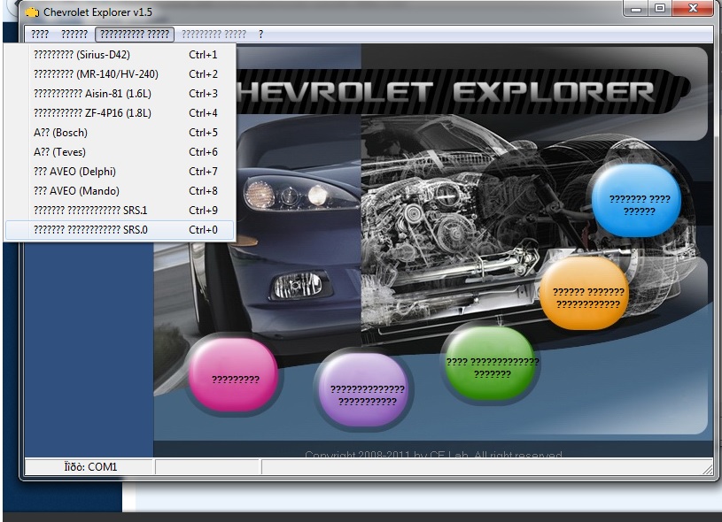

No i tutaj niestety zaczynają się schody, bo trzeba przestawić system na cyrylicę (żeby widzieć te ich znaczki) lub działać intuicyjnie jak ja
Po zainstalowaniu (podczas instalacji klikamy ten zawsze domyślnie zaznaczony guzik czyli next) uruchamiamy program. Oczywiście zobaczymy same znaki zapytania, chyba, że ustawimy język rosyjski jako język systemu.
Następnie klikamy zgodnie ze screenem (tam, gdzie kursor), to spowoduje połączenie z modułem airbag: W tę opcję SRS.1 nie klikałem, być może jak nie połączy się z SRS.0, to wtedy trzeba użyć tej drugiej opcji.

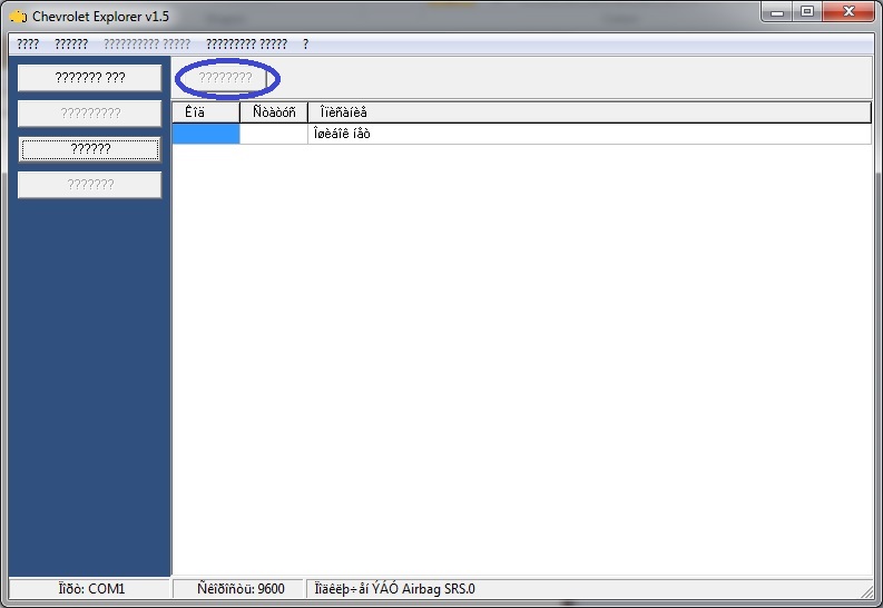

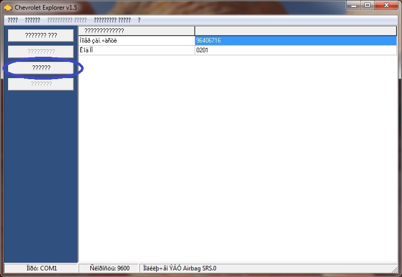

Widzę, że nie mogę już edytować swojego starego posta, ale może moderator doklei poniższą część do tamtego, by była jedna całość.
Pozostałe 2 screeny prezentują, co dalej zrobić w Chevrolet explorerze.
Po kliknięciu poprzedniej opcji program powinien połączyć się ze sterownikiem poduszek, co wygląda tak: Klikamy zaznaczony niebieskim kółkiem przycisk, wejdziemy w opcję błędów, co wygląda tak, jak na poniższym screenie: Jeśli są błędy, przycisk jest aktywny. Służy kasowaniu błędów. Jeśli są, no to klikamy, chwila niepewności, jak znikną, to wszystko jest ok, diodka powinna zacząć migać i potem przy każdym włączeniu zapłonu już powinna migać.
