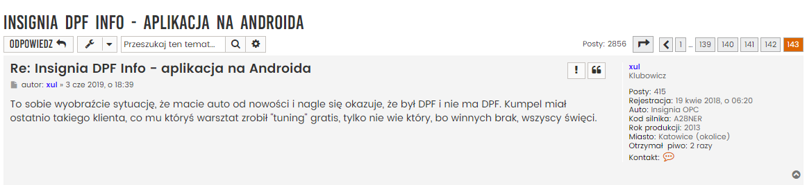

Auto kupiłem nowe z salunu i chyba w salunie mi wycieli :D albo tak jak koledze z forum Iśki :D
A tak na poważnie to wytrzymał okło 80 000km beż żadnej kontroli. Auto od nowości miało problem dojść do 160km/h jakby coś je trzymało teraz 180 w moment. :witam:

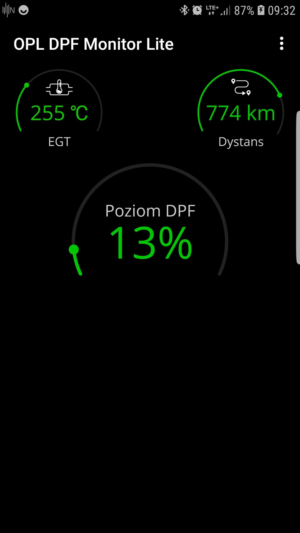

Bart
Re: Częste wypalanie DPF. Wypalanie na zimnym silniku
Post autor: Bart »
pawelwaw84 pisze: 17 mar 2021, o 04:44 Być może tak mówi teoria, ale nie zaobserwowałem tego. Gdy depniesz w podłogę na autostradzie to przez chwilę przekracza 600stopni, ale za chwile spada temperatura. Być może trzymając gaz w podłogę jadąc w granicach 190km/h da się utrzymać odpowiednio wysoką temperaturę, ale gdy ustawisz tempomat na 140km/h to temperatura będzie w granicach 400stopni a procenty nie spadają.
Żeby nie dublować wiadomości, zerknij proszę do tego tematu: viewtopic.php?f=76&t=11103
Nie mam zdjęcia jak wyjechałem z domu, ale uwierz mi miałem 86% zapełnienia i około 600km dystansu.
Dalej już zdjęcia powiedzą wszystko.

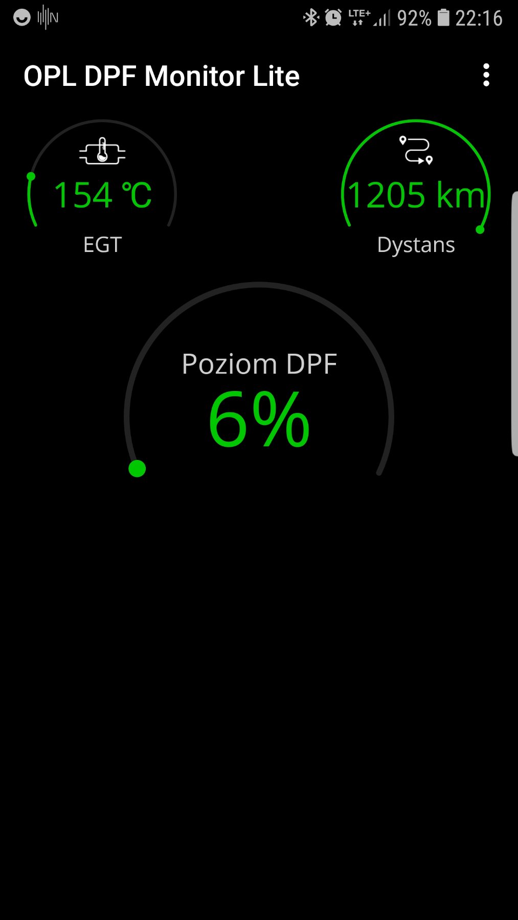

Po 170km (autostrada)
Po powrocie do domu:

Rozumiem, że w czasie jazdy nie zaobserwowałeś procedury wypalania, a spadek zapełnienia wynika po prostu z jazdy ?
Bart
Post autor: Bart »
Dokładnie tak. Nie włączyło się wypalanie. Dowodem tego jest dystans. Wyjeżdżając z domu dystans na aplikacji wskazywał 600km. Po przejechaniu 174km autostradą, miałem już tylko 13% zapełnienia. Obserwowałem w czasie jazdy poziom zapełnienia i potwierdzam, że po woli, ale mimo wszystko malał.
Jazda na tempomacie z prędkością, przy której obrotomierz wskazywał niecałe 3000obrotów/minutę.
Dodam jeszcze, że po zjechaniu z autostrady i przy jeździe po mieście (ok 50km), zapełnienie DPF wzrosło do dwudziestu paru procent. Na drugi dzień, powrót do domu i pod domem miałem już 6% zapełnienia. Powrót w podobnym stylu jazdy.
