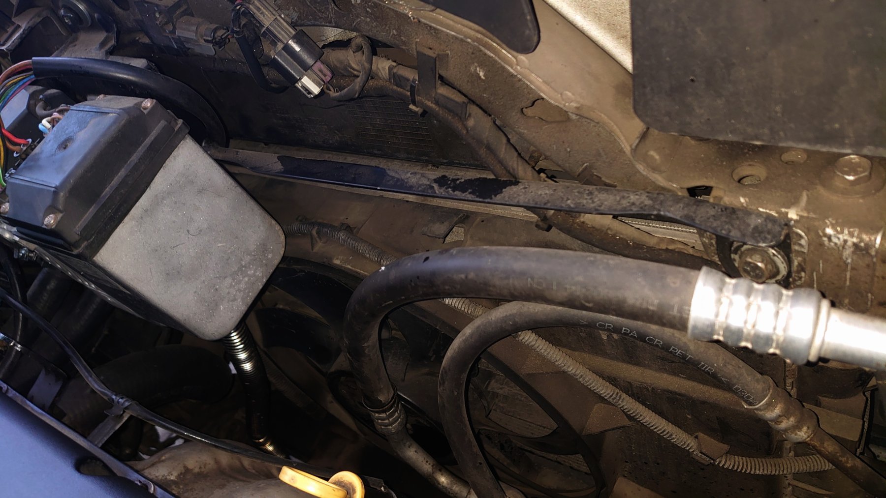

Zaraz za termostatem zlikwidowałem kawałek przeciętego przewodu, który szedł do trójnika LPG.
Wstawiłem kawałek świeżego przewodu + kolanko Aku + nowy przewód do pompki wody od Webasto+ przewód do Webasto + przewód od Webasto do trójnika od LPG.
Czyli szeregowo przed reduktor LPG.

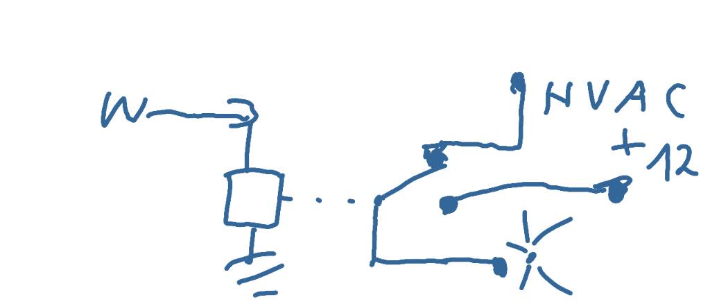

Co wy wymyślacie. Sterowanie jest przez przekaźnik.
Jak Webasto jest wyłączone przekaźnik nie jest sterowany i wentylator działa z hvac.
Jak Webasto jest włączone to przekaźnik jest załączony i na wentylator leci pełne 12v
Jedyne wyjście to taki gotowy opornik dać przed przekaźnikiem.
Jest w oryginalnej instalacji Webasto.bubu1769 pisze:........... bądź przekaźnik zasilony też z sygnału z Webasto i odcinający sygnał z oryginalnego sterownika.

Re: Webasto. Jak zamontować?
Nie......... Bo nie dostanie napięcia z drugiej strony.
Przekaźnik nie puści
My o jednym, ty o drugim
Jak dokładnie powinno być wpięte sterowanie z Webasto pod wentylator?
Najlepiej jakbyś pokazał oryginalny schemat.
Nie mam.
Ale tak to ma wyglądać
Mam nadzieję, że czytelnie narysowałem[emoji6]
Taaaaaaa
Wystarczająco czytelnie
Więc wystarczy wstawić zwykłą opornice na +12V i będzie ok.
Też tak myślałem. Tyle że będzie się nieźle grzało. Myślałem, że wentylator ma własny rezystor.
No to opornice będziesz musiał wmontować w kanał powietrzy i powinno być dobrze.
Będzie zawsze zabawa z chłodzeniem, jeśli będę chciał zmniejszyć prędkość (moc ) nawiewu.
Gdzieś będą musiały się waty wydzielić.
Jak nie w cewkach wentylatora, to na oporniku wentylatora.

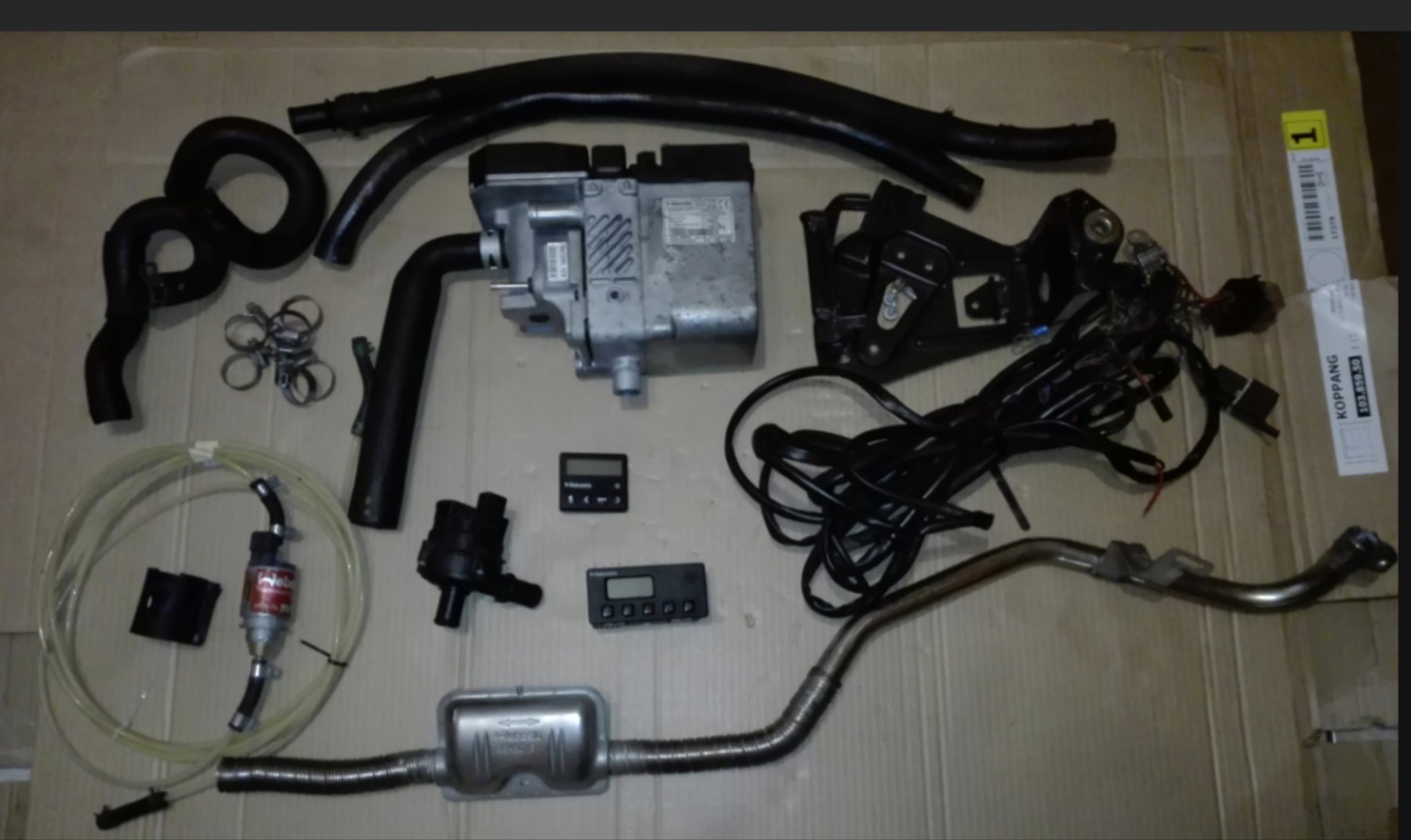

NO to zaczynamy.
Zestaw kupiłem za 910zł z przesyłką
Na allegro jest bardzo podobny zestaw. tyle tylko, że słabszy.
mój ma 5,2kW.
mój ma 5,2kW.

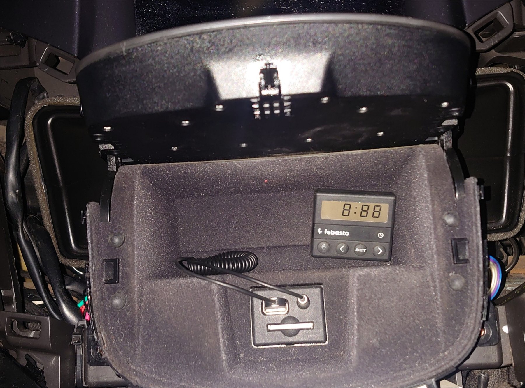

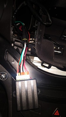

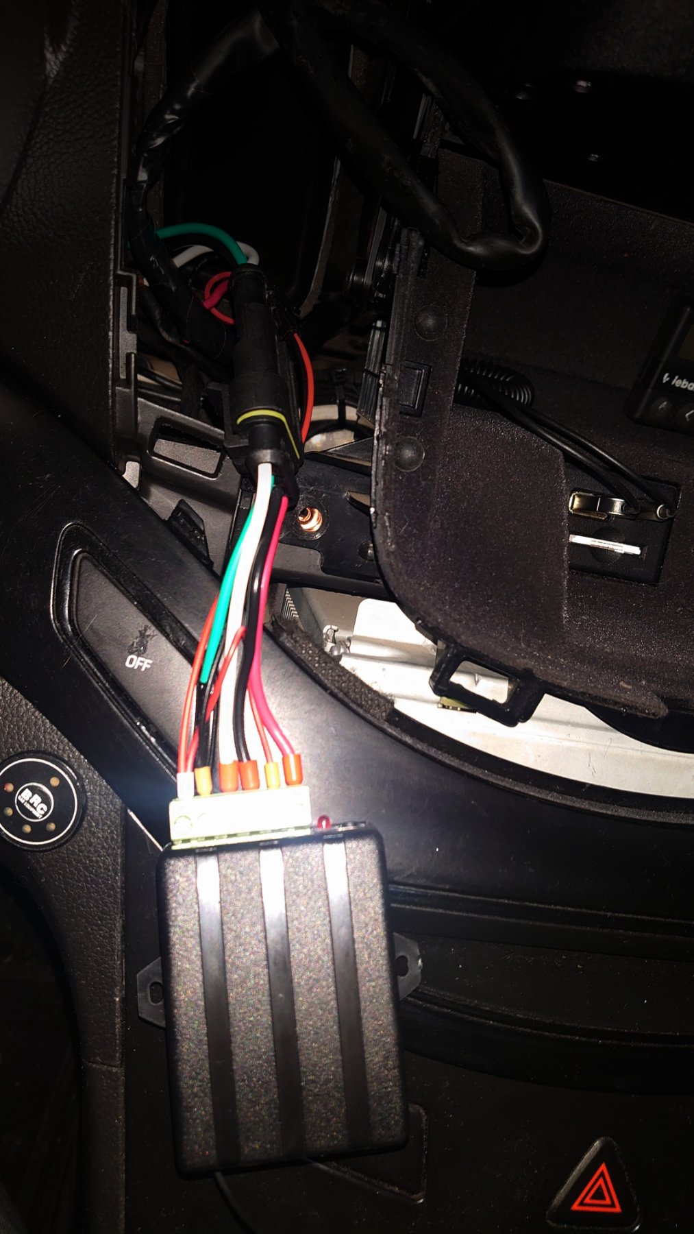

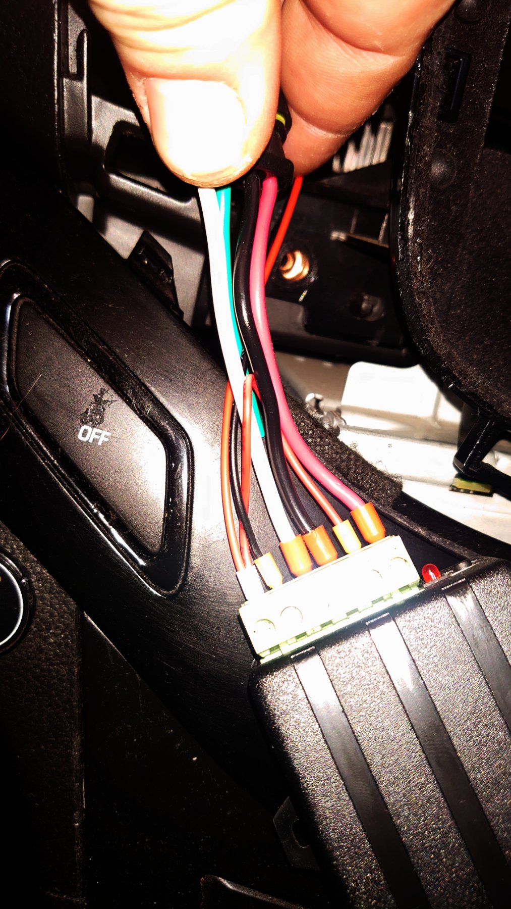

Sterownik zegarowy ukryłem w schowku pod radiem.
Pilot i odbiornik zdalnego sterowania kupiłem taki Maxster - SH4
http://www.elmax-alarmy.pl/maxster-sh4-12v-150m.html
Zamontowałem go do kabla sterownika zegarowego.
Gdzie:
Plus to czerwony
Masa to Brązowy
A załączenie to Czarny
Aby załączyć webasto, trzeba podać plus na czarny przewód.
I tak zrobiłem mostek na pierwszym kanale odbiornika.
Mostek miedzy plusem i pinem przekaźnika tego kanału.
Do tego wszystkiego zaprogramowałem pierwszy kanał by działał czasowo i ustawiłem mu czas na 10min.(muszę to zmienić na około 15-20min)
Planuję jeszcze wykorzystać kanał drugi. Ale to dopiero po testach.
Układ wsadziłem na silverboxa ta skrzynka od radia pod nawiewem.

Załącza się wtedy, kiedy jest zasilana pompka obiegu płynu chłodzącego. Była dostarczona w zestawie.
Zamontowałem ją na wylocie z termostatu. Udało się ją wcisnąć pod pojemnik płynu chłodzącego.
By ją założyć wyciągałem reduktor obudowę aku i pojemnik płynu. I mimo to nie było łatwo.

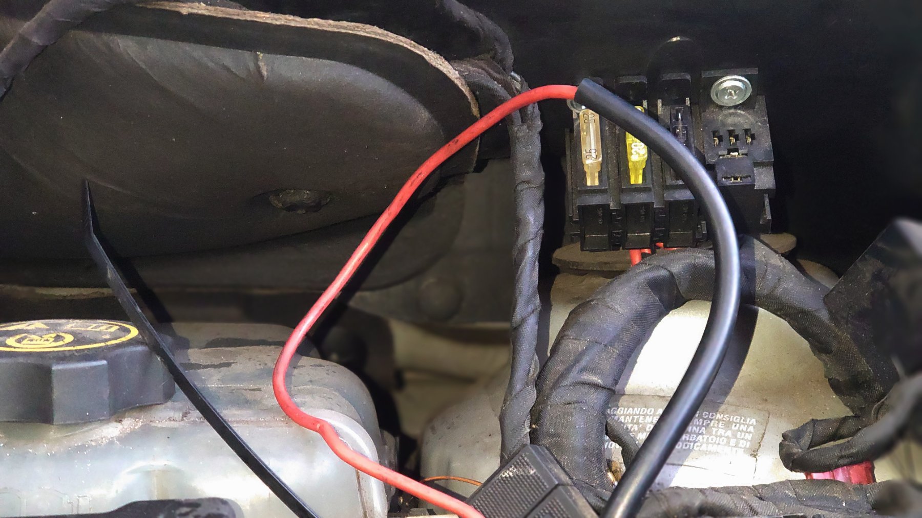

Bezpieczniki oraz przekaźnik po wymianie gniazd zamontowałem na podszybiu.
tam jest blisko do plusa akumulatora i punktu masowego na kielichu Mcpersona.
Wymaga jeszcze poprawek i podłączenia wentylatora nawiewu. Dla tego brakuje przekaźnika.

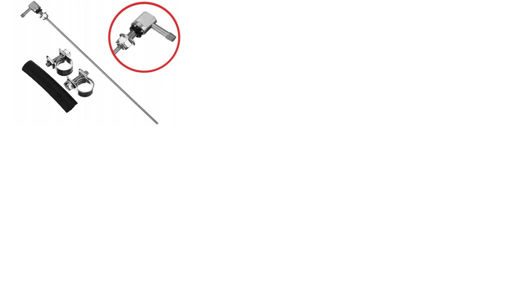

Kolejny element wymagany do prawidłowego działania, to pompka Paliwa.
ze względu, że nasze auta nie mają powrotu paliwa. Trzeba je sobie zassać bezpośrednio z baku.
Bez pompki nie da rady. (była w zestawie)
Najwięcej roboty ( najgorsza) było właśnie z pompką i sondą w baku.

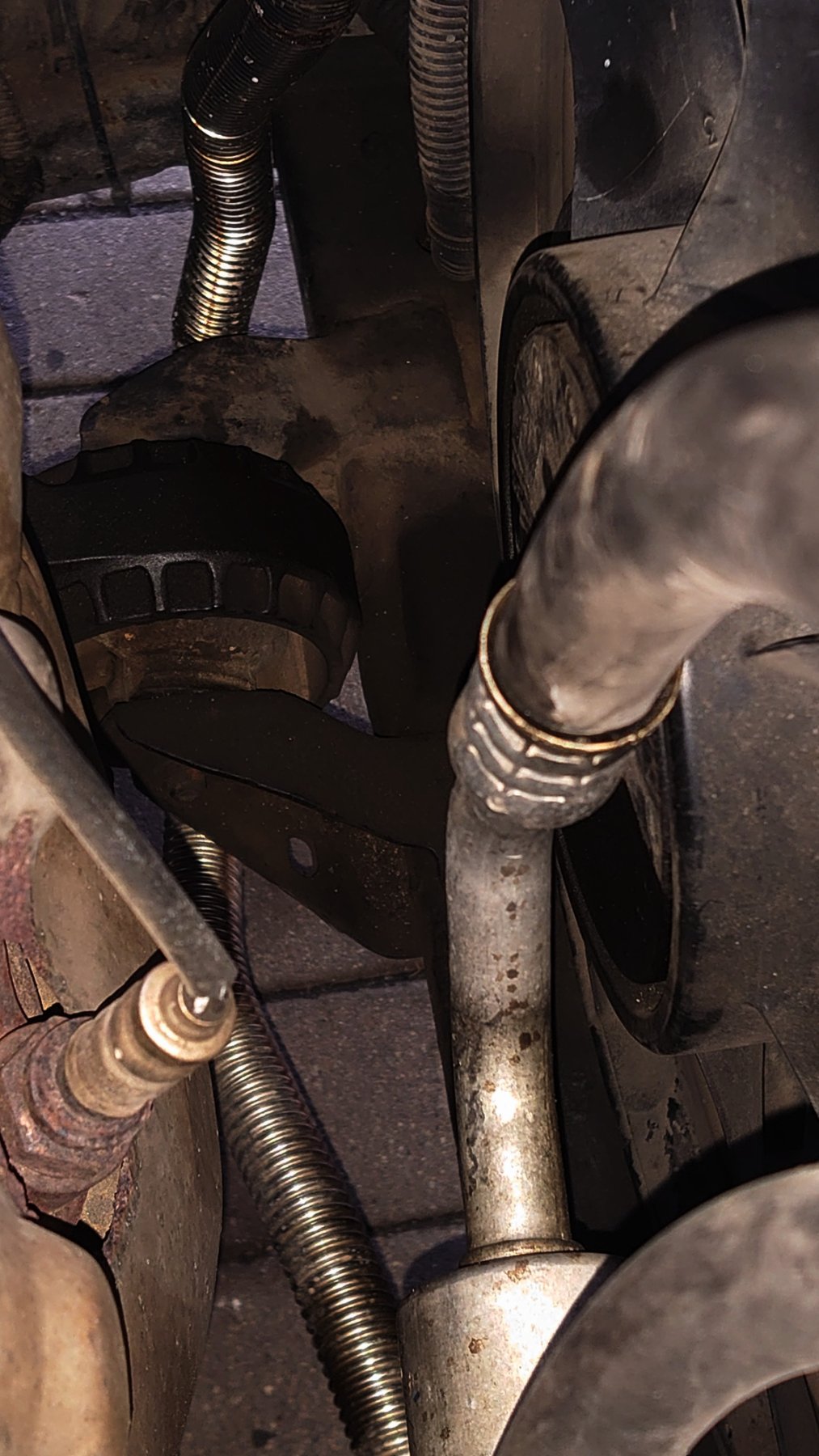

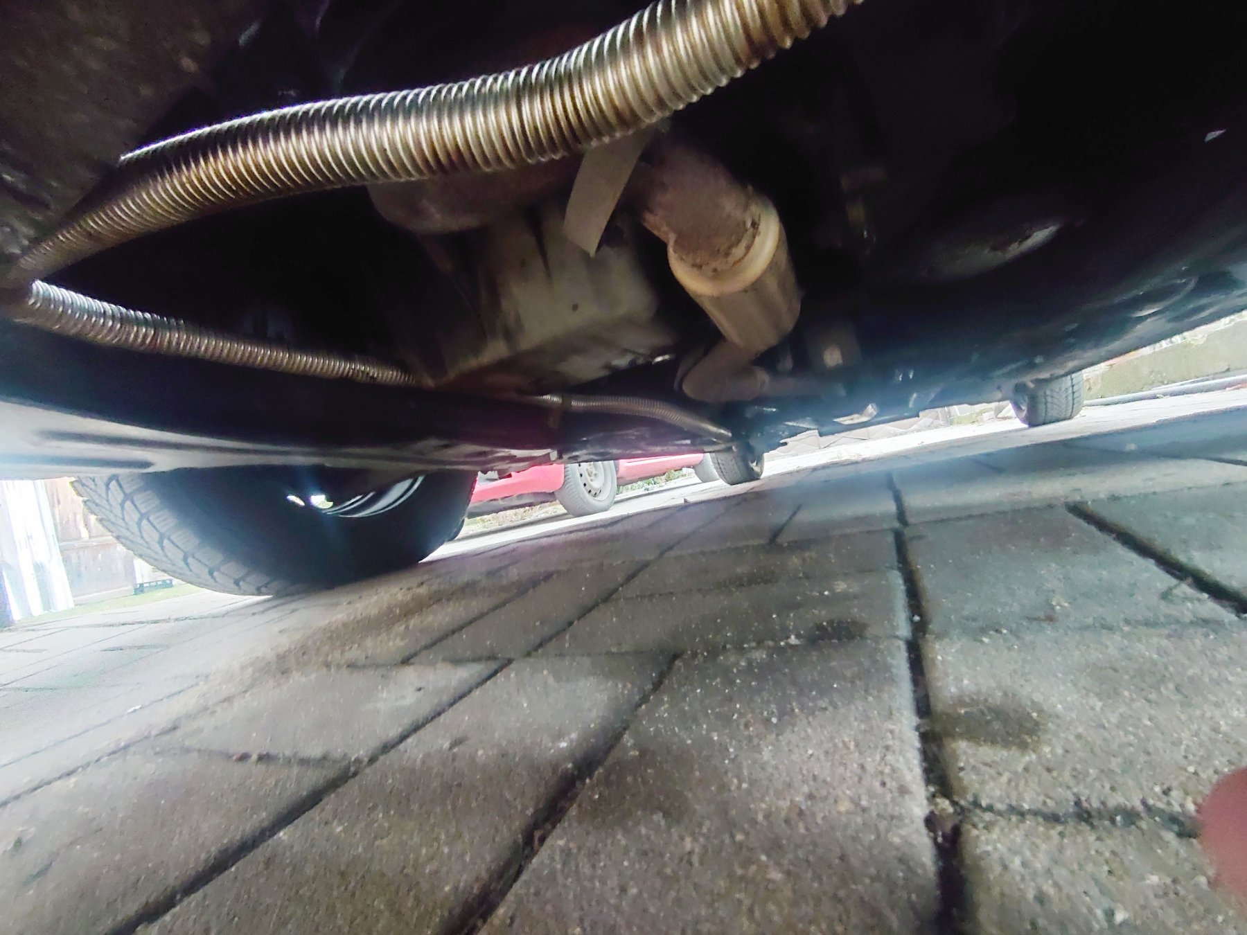

Przy okazji podnośnika zamontowałem sobie wydech. Na razie bez tłumika(chyba tak zostanie). Tylko jeszcze przeciągnę go dalej do tyłu wzdłuż tłumika auta.

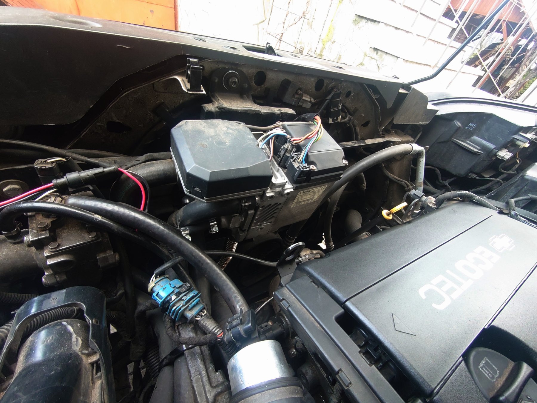

No i na koniec piecyk.
Tu tylko dorobienie nowego uchwytu. Przerobiłem ten który dostałem by pasował w miejsce gdzie chciałem zamontować piecyk w moim aucie.
dodatkowo wytłumiłem uchwyt dodatkowymi podkładkami gumowo metalowymi.
Gdzie:
Plus to czerwony
Masa to Brązowy
Bez zdejmowania baku nie ma szans, by to założyć. Do tego rozkręcenie trzech śrub tłumika i dodatkowo zdjąć go trzeba z wieszaków. Bez podnośnika lub kanału marne szanse by to zrobić.
dostępna na allegro oraz u chińskich frendów.
