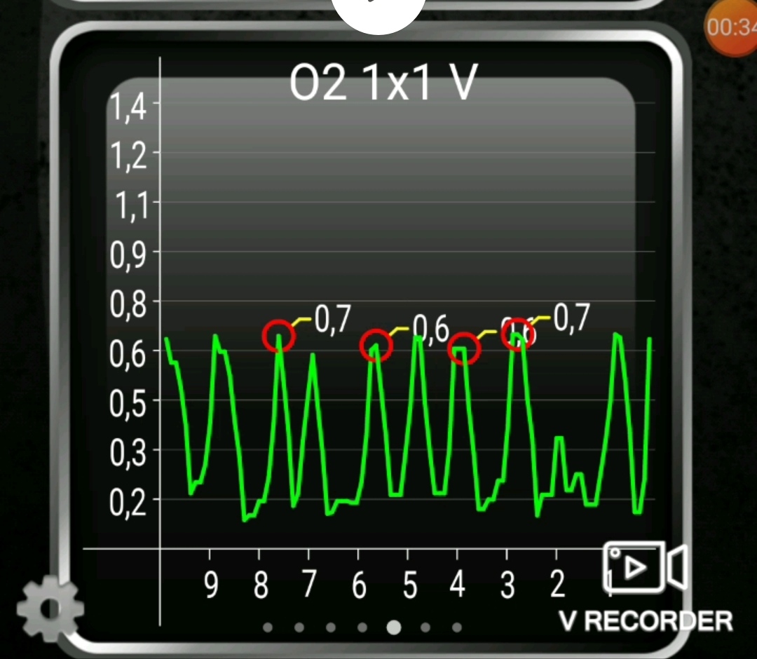

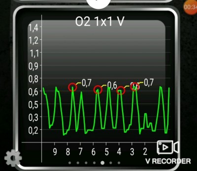

Wojtek co do sondy to Torque rysuje coś takiego:
Re: P0171 Aveo T300 1.4
Dość kiepsko odświeża odczyty że takie kolce rysuje.
U mnie w F14D4 normalnie ładną sinusoidę widać.
No słabo to wygląda. Jakaś walka tam trwa. Wg mnie zbyt szybkie zmiany, nie ufam tej sondzie, wygląda jak wyeksploatowana.
Tak wygląda praca mojej sondy1 wykres górny z lewej, w funkcji czasu i zmian obciążania silnika / otwarcia przepustnicy.
To może zamienił stryjek siekierkę na kijek?
To by sugerowało, że sonda kiszkę odstawia.
sonda pracuje i pokazuje stan pracy. Dla mnie nie ona jest winna, a szczególnie że poprzednia nic nie pokazywała.

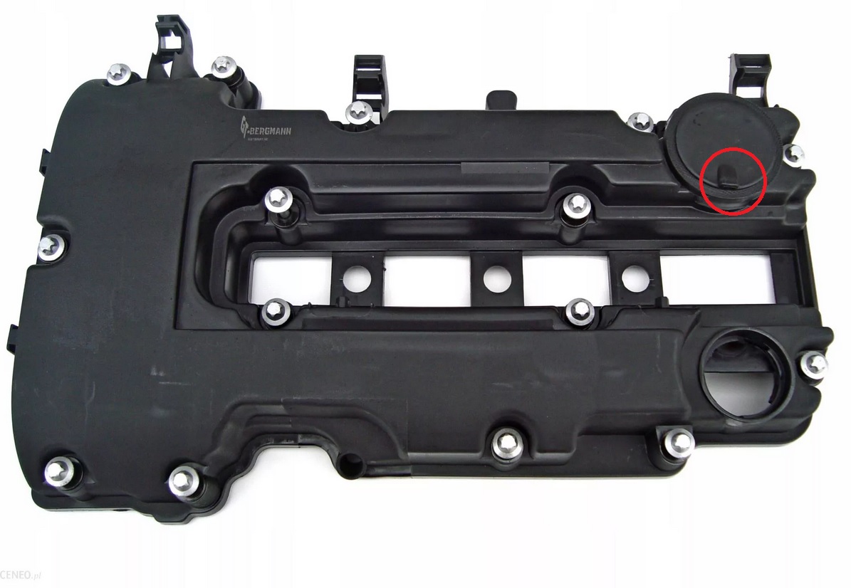

Wieści od mechanika z placu boju : uszkodzony jest "zawór na pokrywie zaworów". Nie miał czasu ze mną gadać i mi wytłumaczyć. Kto mi powie co to za zawór, gdzie on jest i co robi (a jak nie robi to czym to skutkuje
)? Krzysiek czy to nie jest ten zawór, który pokazywałeś mi na foto że potrafi przepuszczać??
Dodano po 2 godzinach 21 minutach 33 sekundach:
"zawór na pokrywie zaworów", czyżby chodziło o zawór odmy?
Przy pęknięciu jego membrany powinieneś mieć olej w tym miejscu.

Ale pad tego zaworu nie powodowałoby raczej moich problemów... Czy się mylę? To jest zawór zwrotny?
Odma jest podłączona do kolektora żeby wciągać przedmuchy i robić podciśnienie w skrzyni korbowej. Jak tam jest nieszczelność to może zasysa tamtędy powietrze z zewnątrz, które wpada do kolektora.

Najnowsze wieści - Pan ze względu na fakt iż odma jest zintegrowana z pokrywą zaworów proponuje.... wymianę pokrywy zaworów za 1400zł...

Jutro zabieram auto. Rozumiem że przed rozgrzebaniem pokrywy powinienem zaopatrzyć się w: https://allegro.pl/oferta/odma-separato ... 8152786678
Tak.
Chociaż nie wiem jak tutaj ale nie zawsze dostanie się do tej membrany jest łatwe.
jest jednym z listy powodów lewego powietrza. Można to sprawdzić czy korek wlewu oleju jest zasysany przy próbie okręcenia. Ja tego testu nie zrobiłem, po tym jak ustały mi problemy.MIDO pisze: 13 maja 2021, o 15:36 Ale pad tego zaworu nie powodowałoby raczej moich problemów... Czy się mylę? To jest zawór zwrotny?

Ewentualnie pozostaje: https://www.xn--pokrywy-zaworw-xob.pl/
Choć sądząc po cenie trochę dłubaniny tam jest... Ciekawe czy ogarnę własnymi siłami...
Oficjalnie pokrywa jest nierozbieralna, ale jednak ktoś robi do niej elementy zaworu odmy
https://allegro.pl/oferta/pokrywa-zawor ... m0QAvD_BwE
do wymiany warto zaopatrzyć się w nową uszczelkę zaworów.
Temat jest mocno znany w Oplu w silniku 1.2 i 1.4 stąd jest wiele zamienników tej pokrywy w dość rozsądnych cenach. W POTAK oryginał był za 700 zł.
Niestety piszą też że w tych nowych silnikach zawór jest nie wymienny.
