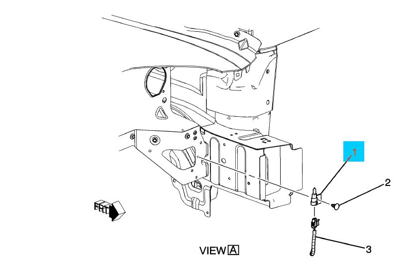

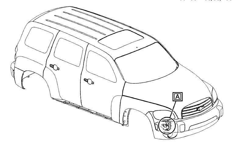

Czujnik znajduje się za prawym halogenem (poniżej screeny):
Numer części to 10248414
