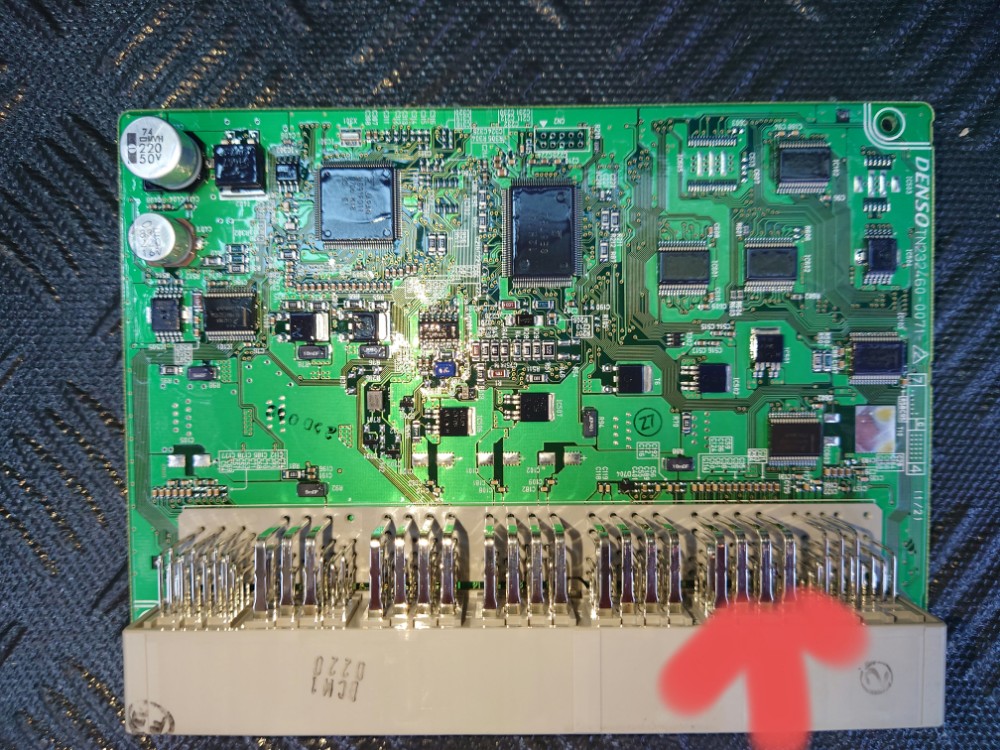

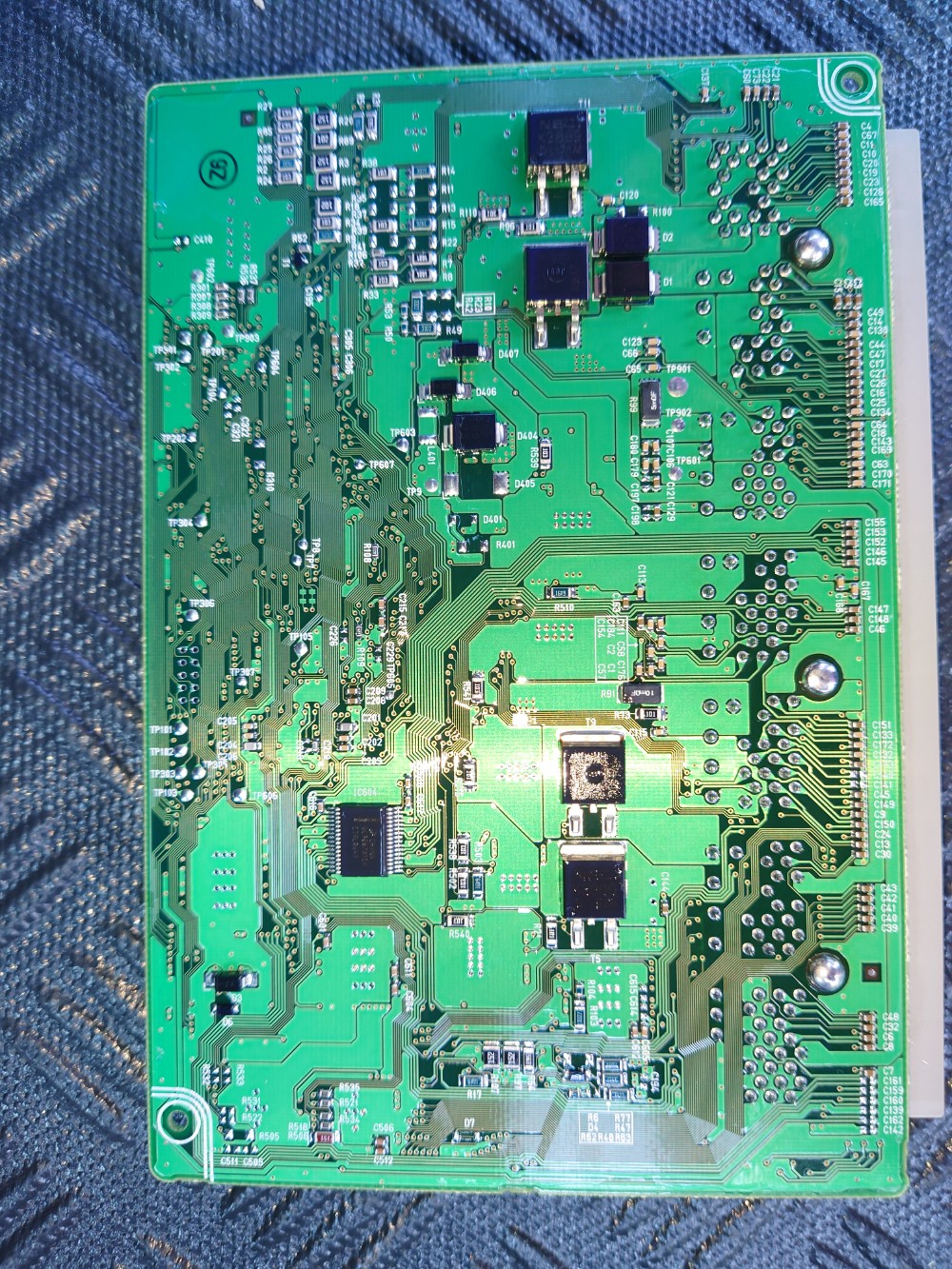

Dobra znalazłem, ECM, BCM - podobne 😉 w nazwach.

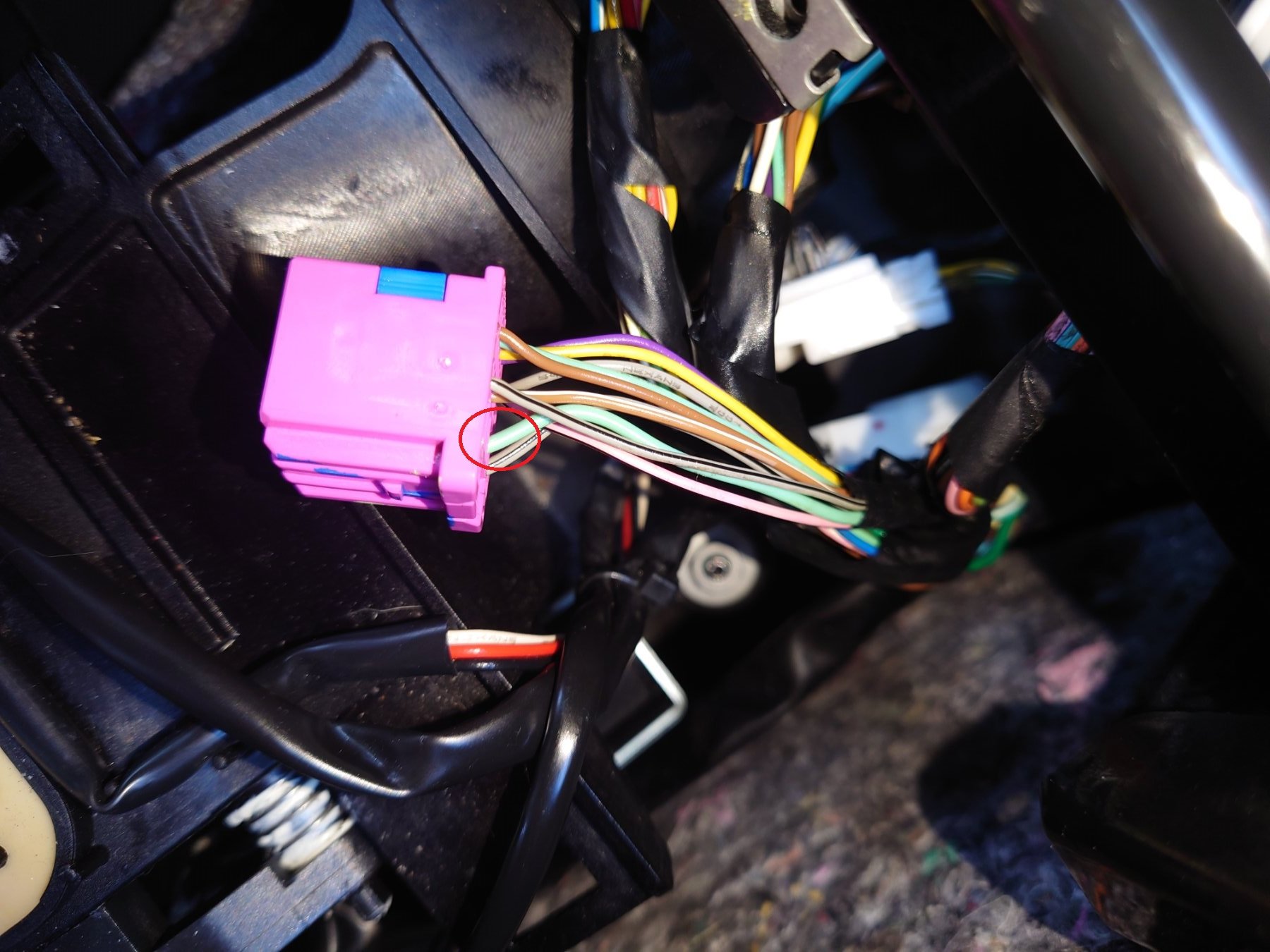

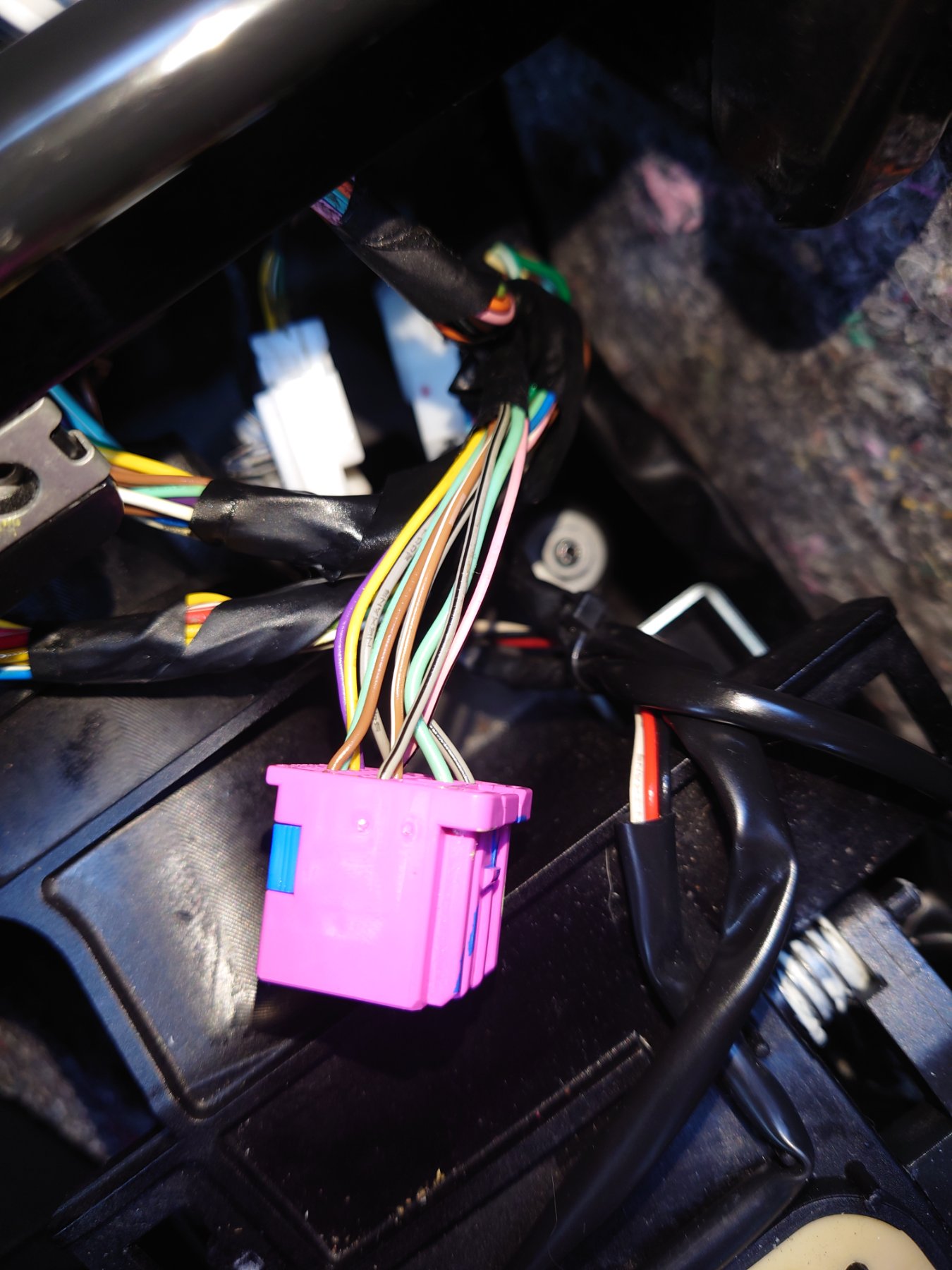

Więc tak, odpięcie wtyczki PINK ROSE wyłącza problem (światła gasną). To już sam nie wiem. Czyli jednak uwalony BCM??
W załączeniu zdjęcia płytki. Na oko wszystko wygląda ok (brak spalonych ścieżek itp. ale wiem że na oko to chłop w szpitalu.....
Gdzie to można diagnozować/naprawiać. I czy w ogóle się to naprawia ??

Jasnozielony przewód na pinie 2

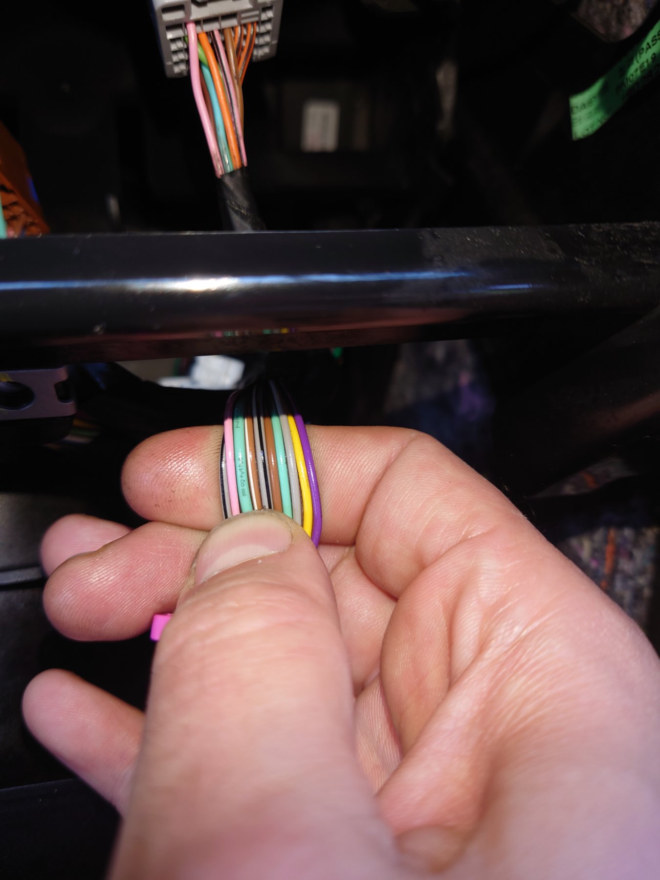

Na razie widzę, że na odpiętym akumulatorze i BCM mam zamknięty obwód na dwóch kablach we wtyczce w lewej lampie...chyba tak być nie powinno ale nie wiem dokładnie. A ten zielony we wtyczce to gdzie powinien się 'kończyć' na wtyczce ??
Pomarańczowy/czerwony (trudno poznać kolor) z czarnym ma zamknięty obwód.

bubu1769 pisze: 8 wrz 2021, o 13:43 Jasnozielony przewód na pinie 2
Ten zielony zaznaczony przez Ciebie ma przejście do masy na zawiasie drzwii. I co dalej ?? Tak chyba być nie powinno czy powinno. Wtyczki rozpięte wszystkie.

Jeśli przewodem na pinie nr 2 jest wyprowadzone zasilanie z BCM dla żarówek cofania, to wystarczy wypiąć ten przewód z kostki, albo na żywca przeciąć, a kostkę włożyć z powrotem do BCM i włączyć zasilanie, będzie wszystko jasne, czy jest zwarcie w wiązce, tak jak twierdzi serwisant, czy uwalony BCM.
W tym stanie żarówki nie powinny świecić.

Jasno zielony to zasilanie świateł wstecznych, czujników parkowania i sterowanie przyciemnianego lusterka więc zamyka ci się do masy poprzez żarówki i pozostałe moduły.
Jeśli podasz na niego +12V to powinny ci się te elementy załączyć.
Według tego co znalazłem żarówki wstecznego to W16W czyli mają po 16W, 2x16W daje nam 32W poboru plus do tego czujniki parkowania może z 4W, daje nam 36W, dzielimy przez 12W i mamy 3A.
Jeśli podasz na ten przewód zasilanie i będziesz mieć prąd około 3-4A to instalacji jest sprawna i na bank jest walnięty BCM.

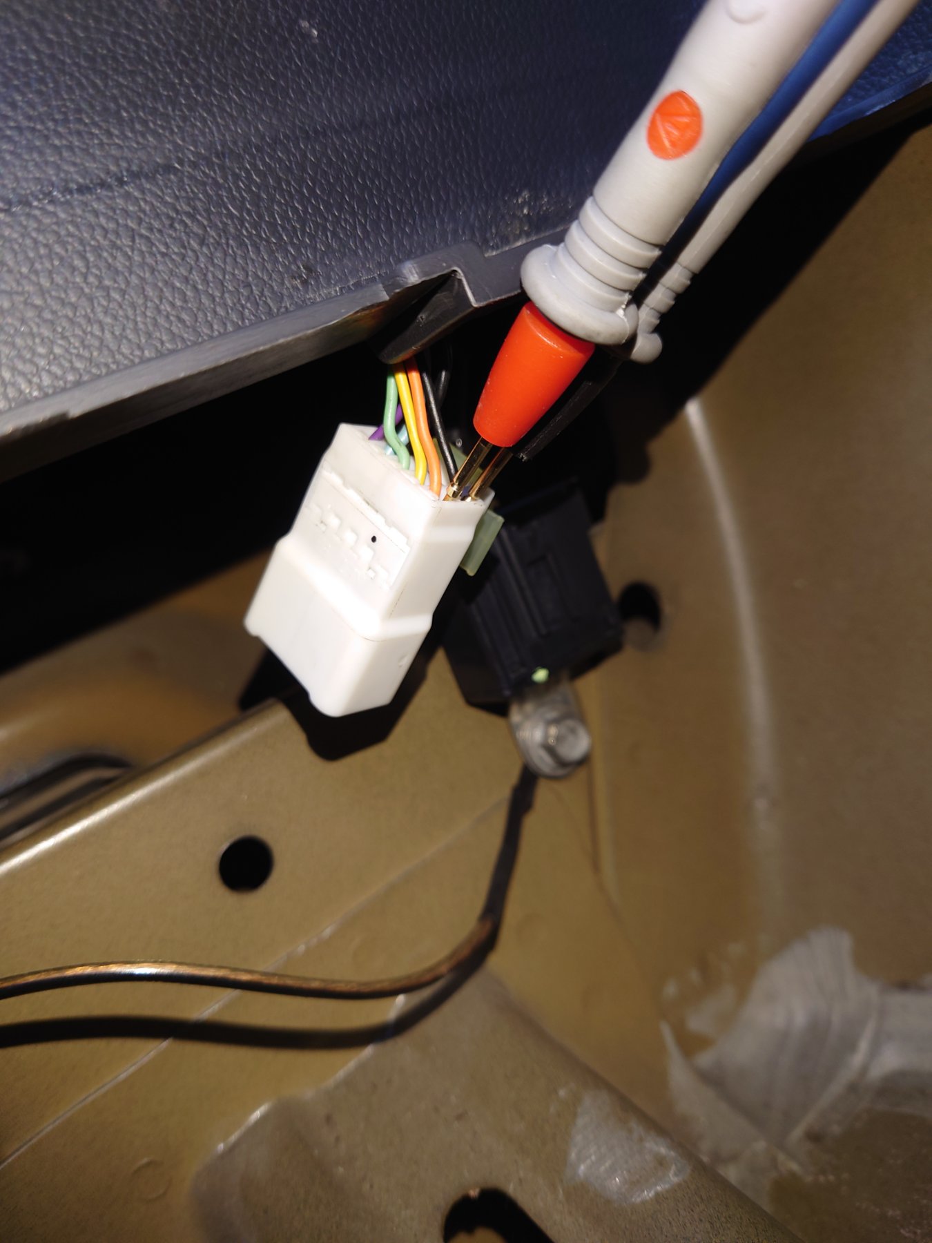

Odłączenie przewodu od kostki powoduje zgaśnięcie lamp i wyłączenie parktronika. Żarówka wstecznego zgasła i nie załącza się przy żadnym przełożeniu (łącznie z R)
Podanie bezpośrednio 12V na kabel wszystko włącza. Amperów nie za bardzo mam jak zmierzyć bo mi padła bateria w mierniku 😔

Diagnoza elektronika...uwalony Mosfet 2SK3900 /NEC/
barus pisze: 8 wrz 2021, o 16:38 No to teraz wszystko jasne, tak jak wcześniej podejrzewałem, przebity mosfet w BCM.

Dzięki Wam ustalono, że na 99,9% moja nieuwaga spowodowała zwarcie w BCM i upalenie jednego z mosfetów.
Znalazłem firmę, która zajmuje się profesjonalną naprawą elektroniki i pojechałem do nich z BCM do diagnozy.
po 1h oczekiwania technik stwierdził, że walnięty jest mosfet o numerze 2SK3900 firmy NEC.
Poszukiwania przez kilkanaście dni nie dały rezultatu (nigdzie w PL taki mosfet nie jest dostępny :( )
Podjąłem więc decyzję o zakupie na Alliexpresie. Jedna sztuka kosztuje około 6 PLN także podjąłem decyzję o zakupie 3 sztuk (na szczęście....ale o tym później)....wraz z kosztami wysyłki zapłaciłem 35,68.
Po 3 tygodniach mikro paczuszka pojawiła się w skrzynce pocztowej. Uradowany wykonałem telefon do ww. elektronika, że mam potrzebne części i mogę podjechać na lutowanie. Następnego dnia przyjechałem na miejsce, wymontowałem BCM i zaniosłem do naprawy wraz z zakupionymi częściami.
Po 45 minutach dostałem telefon, że BCM gotowy i mogę przyjść odebrać. Po przybyciu na miejsce słyszę, że technik ma 2 wiadomości dobrą i złą. Dobra, że udało się wlutować nowy mosfet i złą, że z pośród 3 które przywiozłem.....uwaga......działał tylko JEDEN....szok....pozostałe 2 sztuki mają permanentne zwarcie na wszystkich pinach....MASAKRA....Pytam ile płacę...słyszę....najpierw niech Pan idzie sprawdzi czy działa jak będzie działać to 50 PLN wystarczy....idę do samochodu....montuję wszystko...podpinam akumulator.....włączam wsteczny....i dalej nic nie działa....zrezygnowany myślę co tu dalej robić....ale przypominam sobie, że przecież mam wyjęty od ponad 1,5 miesiąca bezpiecznik bo przecież lampy i parktronic działały permanentnie i się jeździć by nie dało....wkładam bezpiecznik i wszystko zaczyna działać jak powinno. Kamera działa lampy działają i parktronic również ożył.
