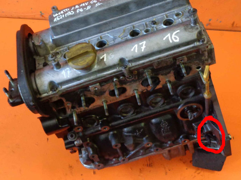

Tylko gdzie jest to koło zębate i czujnik w tym silniku F18D3? Nie widzę do niego za dużo dokumentacji, ale analizując zdjęcia części wydaje mi się, że to jest na wale w bloku silnika od strony skrzyni biegów - czyli wymiana to remont silnika jak sądzę. A może macie jakąś dokumentację, gdzie widać umiejscowienie czujnika CKP? Czy to jest to co zaznaczyłem kółkiem czerwonym na załączniku?

Może zacznij od kontroli zębni czujników wałków rozrządu, one są na górze. Nie znam konkretnie konstrukcji rozwiązania w tym silniku, ale czujnik wałka rozrządu czyta chyba bezpośrednio z ząbków kół wałków.

Na pewno trzeba się zorientować gdzie w tym silniku są te czujniki i z jakiego elementu generują swój sygnał. mechaniczne uszkodzenie tego elementu może dawać taki efekt jak u ciebie.
