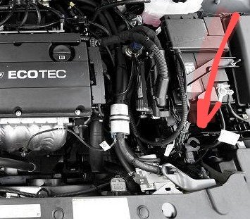

Sprawdź wtyczkę/gniazdo czujnika ładowania akumulatora, jakość styków, albo na próbę podmień z czujnik z innego Cruze.

A gdzie to się znajduje w Cruzie bo nawet nie miałem pojęcia, że takie coś istnieje. 😀😀😉😉

Marineros pisze: 16 paź 2022, o 20:17 A gdzie to się znajduje w Cruzie bo nawet nie miałem pojęcia, że takie coś istnieje. 😀😀😉😉
pierścień przez który idzie kabel masowy do nadwozia.

Czujnik tzn ten pierścień, w którym idzie kabel masowy do nadwozia tak? 😐😐
Re: Podgrzewanie tylnej szyby i lusterek.
tak
