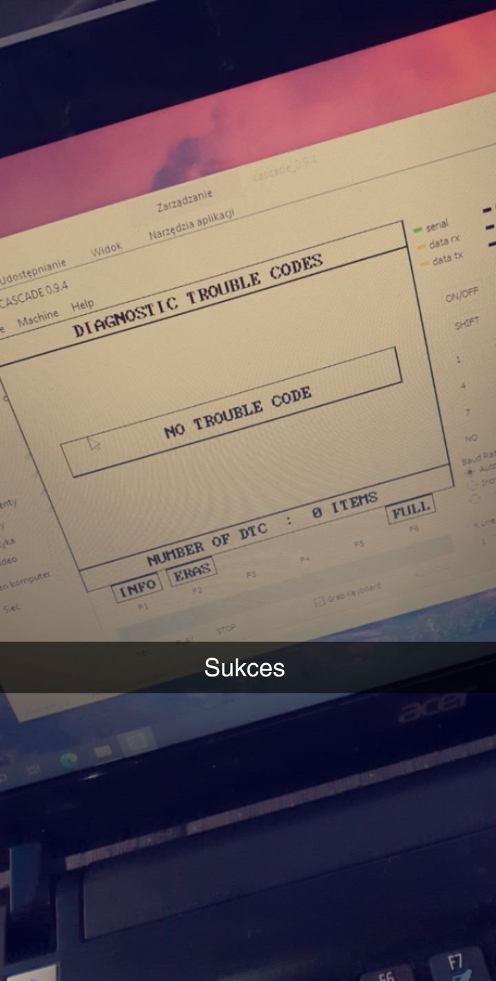

Na 100% nie pamiętam, ale chyba u mnie ten komunikat oznaczał wymianę czujnika. Tylko nie jestem pewny czy przypadkiem w przypadku pękniętej koronki nie pojawiłoby się to samo.Jacula pisze: 21 maja 2022, o 19:54 Chyba to dobre wieści 20220521_195255.jpg
Wymiana samego czujnika powinna pomóc?

Operacja zakończona sukcesem. Po wymianie czujnika abs działa i błędów nie ma
