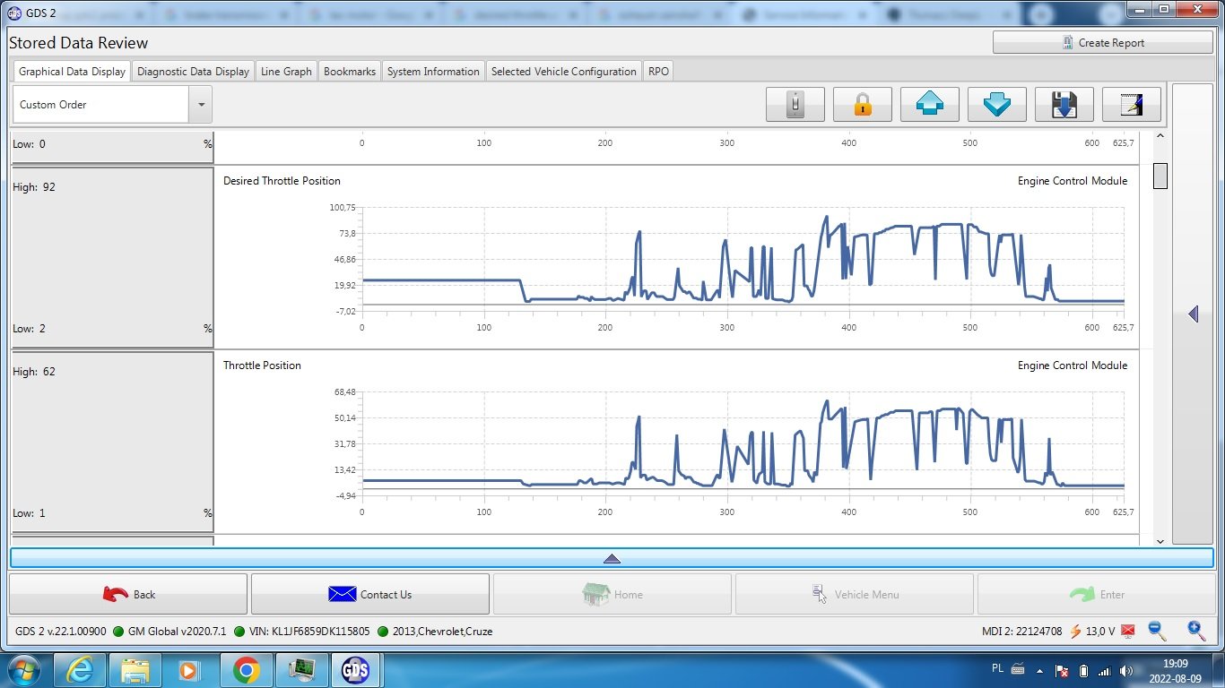

No więc pojeździłem trochę z VX Diagiem. Pytanie moje jest o rozbieżność pomiędzy wskazaniami Desired Throttle Position (Pożądana pozycja przepustnicy) i Throttle Position (Pozycja przepustnicy). Czy dobrze rozumiem, że DTP to otwarcie przepustnicy jaką chce mieć komputer, TP to rzeczywiste otwarcie?

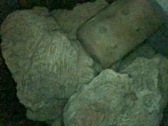

BINGO! Jak zwykle najciemniej pod latarnią. Nie dość uważnie przyjrzałem się staremu katalizatorowi, a w skupie katów okazało się, że jednej połówki rdzenia nima, poszła w wydech. Szybkie badanie tanią chińską kamerką endoskopową wykazało, że większe kawałki stworzyły blokadę na drugiej sondzie, opierając się o nią. Poniższe zdjęcie obrazuje sytuację, u góry po prawej jest sonda. Usunąłem te kamyczki i jak ręką odjął.
Zresetowałem korekty i auto natychmiast odzyskało wigor, jeździ się teraz bardzo fajnie, dynamiczna jazda daje frajdę. Osobom, które uważają, że ten silnik jest zamulony polecam przyjrzeć się właśnie wydechowi, zwłaszcza jeśli żadnych błędów nie ma. Problem uważam za rozwiązany, dziękuję wszystkim którzy starali się pomóc :piwo:
