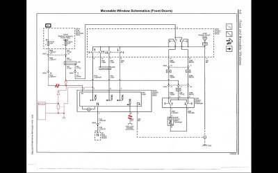

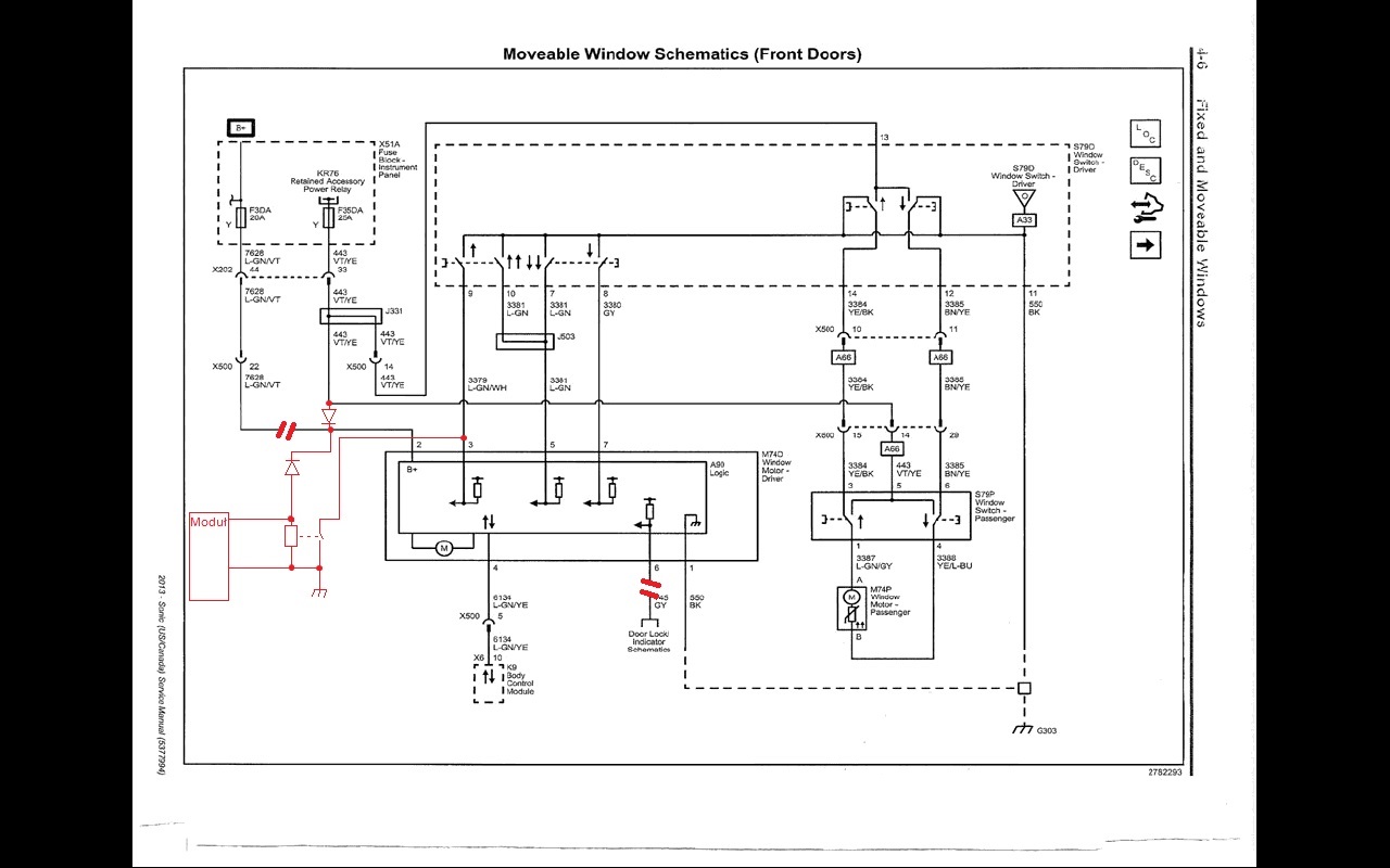

Według tego schematu co znalazłem to nic dziwnego ze tidon nie mógł namierzy w przyciskach sterowania szybą kierowcy, po prostu sterowanie tą szybą jest realizowane masami a on szukał plusa.
Moja propozycja wygląda tak
podstawową sprawą będzie odcięcie automatu od stałego plusa i podpięcie go poprzez odpowiednio dużą diodę prostownicza pod napięcie po stacyjce (to które zasila resztę sterowania), dodatkowo trzeba odłączyć sygnał z centralnego (oryginalnie zabezpieczał on przed otwarciem szyb gdy auto jest zamknięte).
Dodatkowy moduł podpinamy przez drugą diodę pod zasilanie automatu oraz masę (trzeba dokładnie sprawdzić na którym przewodzie jest który biegun) oraz podpinamy przekaźnik który da sygnał masy do zamknięcia się szyby.
Pozostaje kwestia jak dokładnie jest zbudowany ten moduł domykania szyb, czy rzeczywiście jeden przewód od silnika jest podłączony bezpośrednio do masy a pomiar prądu odbywa się na tym drugim przewodzie plusowym?
Jeśli by było inaczej będę musiał opracować inny układ.
Nie wiem też do czego służy sygnał idący do BCM ale wygląda mi na automatyczne domykanie i otwieranie szyby, oraz czy po zaniku zasilania automat nie traci ustawień i nie trzeba go od nowa przyuczać.

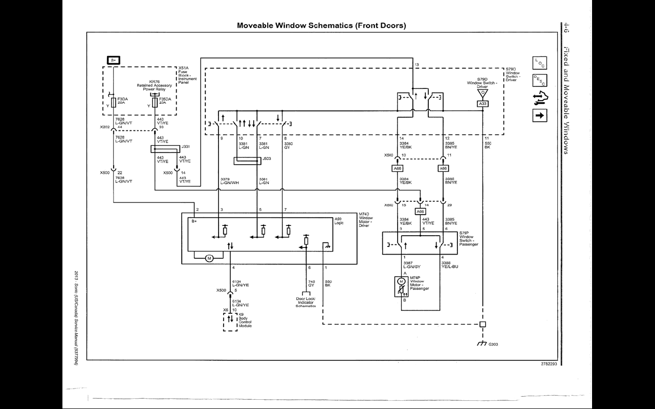

To jest schemat podłączania samego automatu, resztę szyb podłącza się standardowo.
